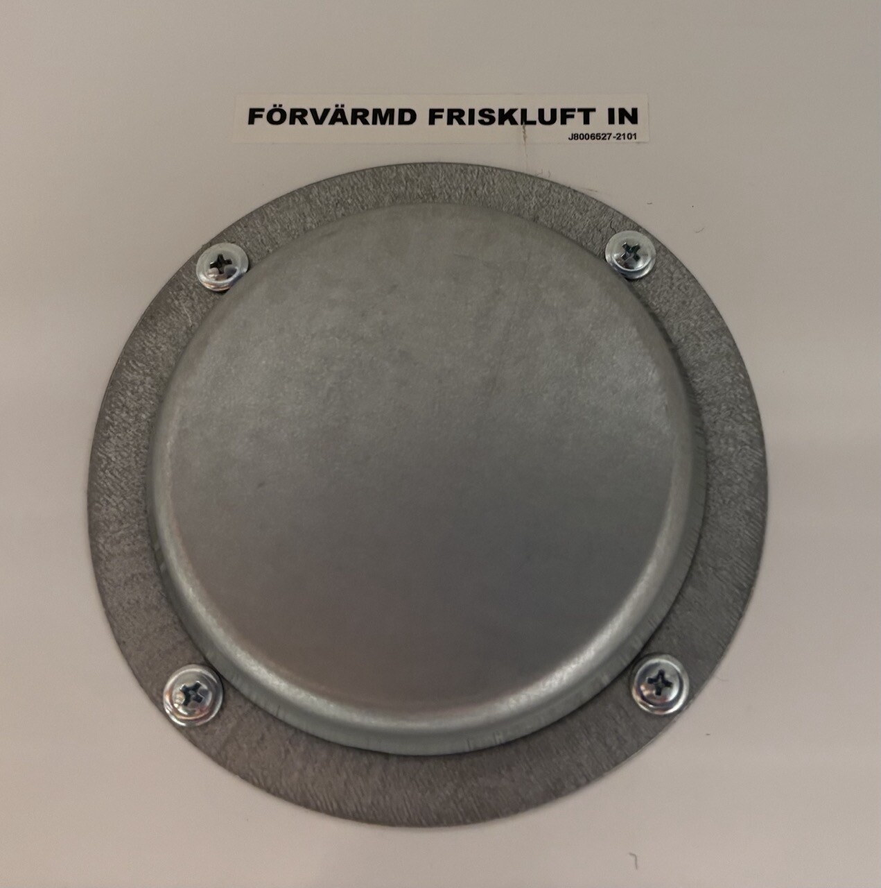

Jag har sett att vi har den här ingången på vänster undersida av aggregatet, dvs där kall/friskluft kommer in. Ser ju ut som att tillverkaren har tänkt sig att man skulle kunna leda in varmluft där?

Ingången under aggregatet fungerar säkert fint för att tillföra extra varmluft parallellt med luften som kommer från FTX aggregatet. Frågan är om/hur det påverkar luftflödet med två parallella tilluft?
