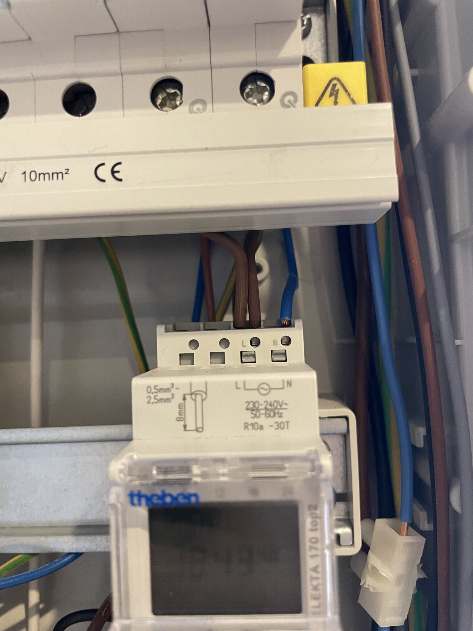

Har ett kopplingsur som jag vill ersätta för att få in i all Plejd jag har hemma. Elektriker kommer och ska fixa, men vill mest förstå.

  • Elektrisk installation med kopplingsur och kablar anslutna till Klemmar märkta L och N i ett elskåp, med frågeställning om inkoppling.
  • Elcentral med kopplingsur och kopplingar för diverse kablar, inklusive bruna, blå och gröna, för anslutning i ett elnät.

Det är egentligen inte 5 trådar, utan snarare bygeln som förvirrar det lite
På inkommande uret så har du:
Fast fas på L och sedan är det byglat därifrån till under sidan av uret (Bruna tråden)
Inkommande N på anslutningen N på ovan sidan.
Nedre sidan har du tändtråden (Svart) för belysningen.
Bygeln neråt (fast fas brevid svarta)
Och bygeln kan man då ta bort?
