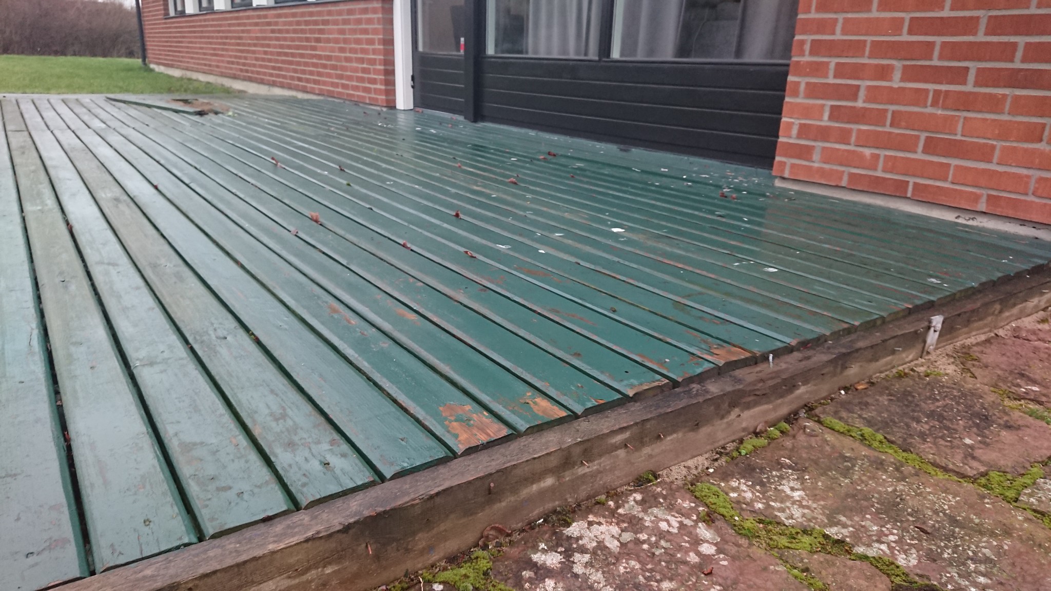

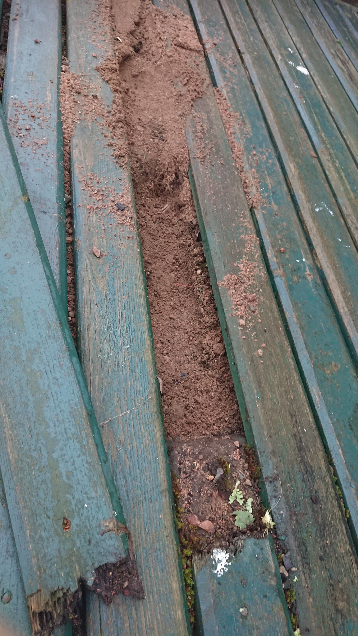

Har ett ruttet 40 år gammalt trädäck som definitivt gjort sitt. Höjden i sig är ett problem, men trädäcket som ligger idag är byggt på slipers som är ruttna. Slipersen ligger nertryckta i grus (40 cm grus). Ramen runt om står på plintar.
Ruttet trädäck med synliga skador och borttaget grus avslöjar underliggande slipers.
Gamla och slitna träplankor på ett trädäck med synliga tegelstenar och gräsmatta i bakgrunden.
Vill mest bara kolla om det finns ett smidigt sätt att utnyttja det som ligger? Kan man ex ta bort slipersen och ta bort så mycket grus som behövs för att få plats med platta+regel? Eller är det enklast att köra plintar rakt av. (som planen egentligen var)
Trädäcket ska bli större än det som ligger, men har fastnat vid just den delen som redan ligger.
Jag hade börjat med att riva bort allt som är ruttet sedan bedömt vilken lösning för bygget som blir lämpligast utifrån de förutsättningar som framkommer. Då kanske du kan bygga hela altanen med samma metod. Min erfarenhet är att det är lättare att se hur man bäst gör något när man har hela bilden framför sig så att säga.
.. Men det var kanske inte svaret på frågan!

Strunta i plintar, lägg gamla trädgårdplattor stadigt och sedan direkt en tryckt ram. Lägger du tillräckligt många plattor kan du hålla nere höjden på bärlinorna och därmed spara höjd.

Något enkelt sätt har jag svårt att se. Det som är värt att fundera på om höjden ska vara densamma som nuvarande golv eller om en sänkning blir bättre så du slipper snubbelkanten runtom. Det verkar vara sand(?) under däcket, det håller kvar fukten vore bättre med något grövre fraktion grus. Tycker det är onödigt med plintar på ett däck i marknivå, blir mycket stabilt med plattor eller lecablock, enklare att få en stor lastupptagningsyta under de bärande reglarna.

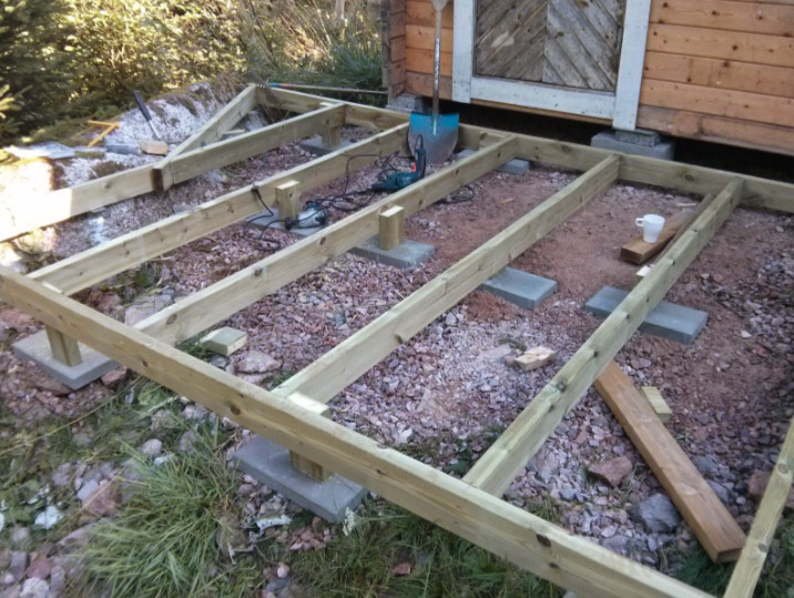

Bygget snart igång. En undran. Vad är vitsen med att bygga en ram och ha reglarna i? Är sugen på att lägga reglar löst på plattor rakt ut och ha kottlingar mellan istället. Reglar blir mest troligt 145or. 4,2 meter långa.
L
Någon ram av reglarna behövs inte vanligtvis. Det kan finnas behov om regelverket syns när bygget är klart eller om ramen fyller någon bärande funktion pga udda konstruktion.
267np
Lite velande mitt i bygget.
Reglarna rakt ut är 4,2 meter långa. Innersta plattraden är ivåg och rad 2 o 3 kommer jag att fästa med stöttor av regelstumpar i rätt nivå. Yttersta (fjärde) raden till längsgående bärlinan har jag tänkt fästa på samma sätt, regelstump mot plattan och ett par st 6*80 skruv genom stump in i bärlinan. Ca 1 meter mellan. Är detta hållbart? Känns åtminstone smidigt.
På det här viset:
