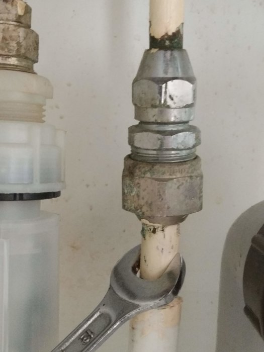

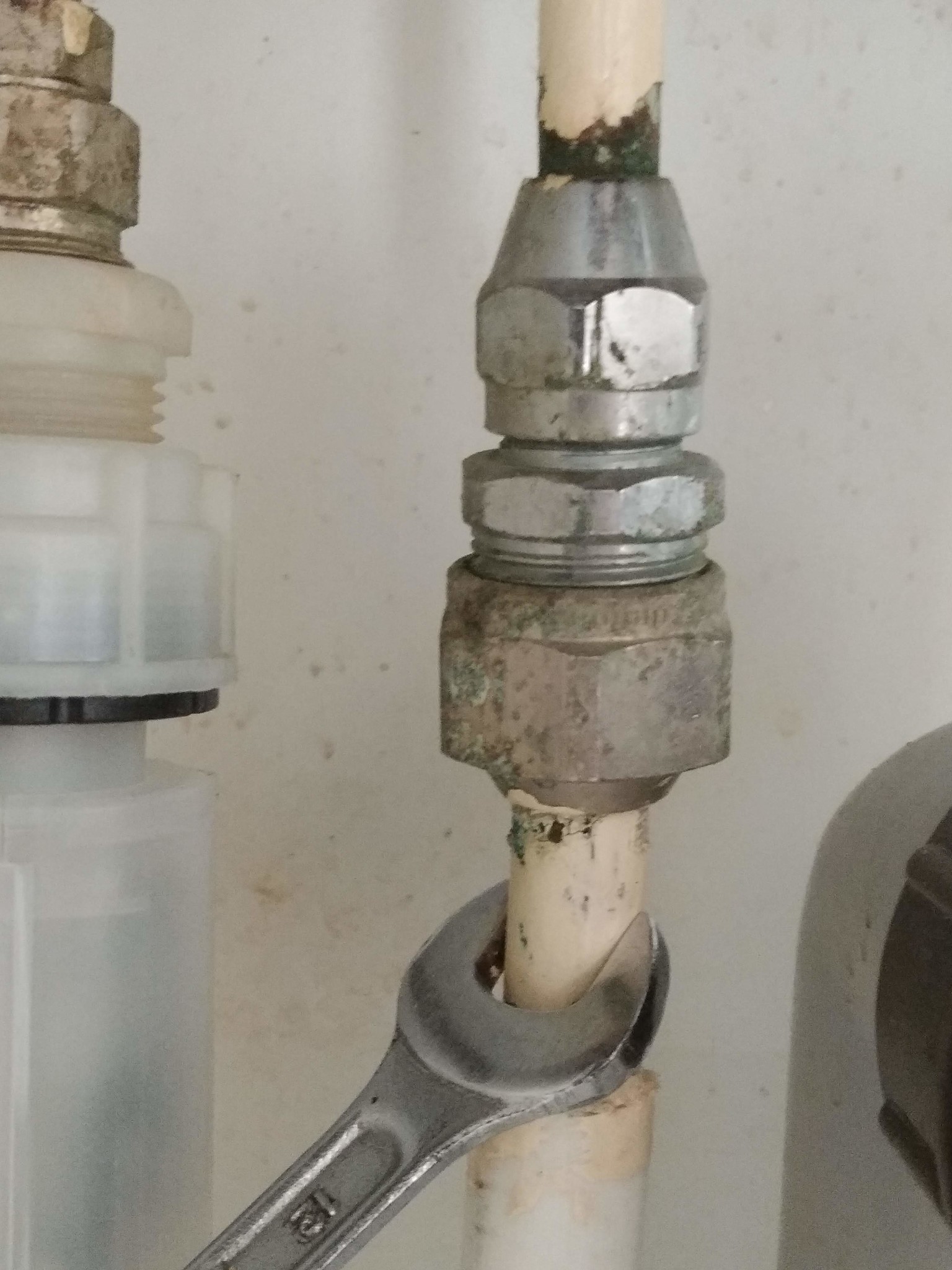

Håller på och totalrenoverar hela köket och börjar nu närma mig diskbänken. Befintlig kran ska ersättas med en 36 år yngre modell (fabrikat "Tapwell"). Öppnade krankartongen idag och förstår inte riktigt vad det är för koppling som är medskickad. Men har jag tur så kanske det bara är att använda tidigare kopplingar och dra ihop rören.
Diametern på det gamla kranröret är 10mm, samma sak på det nya. Inkommande rör är 12mm (mätte med den fasta nyckeln som syns på bilden. VVS är inte min starkaste sida, nåfon mer kunnig kanske kan se vad som gäller. För att förekomma kommentaren, Ja, jag ska besöka en proffessionell VVS-butik om det här inte är solklart
Här är min befintliga koppling mellan inkommande vatten (nerifrån) samt kranröret (upptill). Kranröret är 10mm stelt kopparrör.

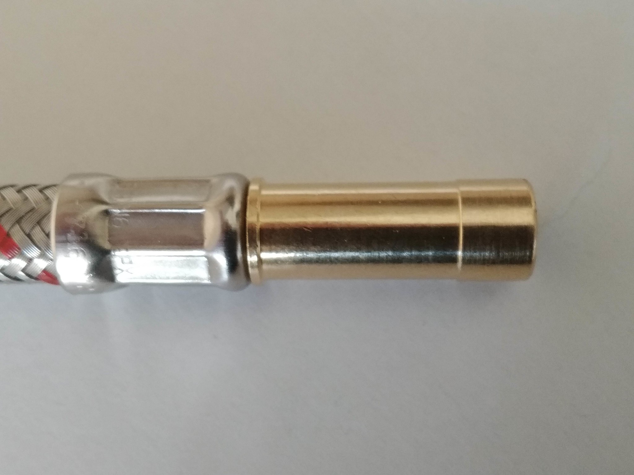

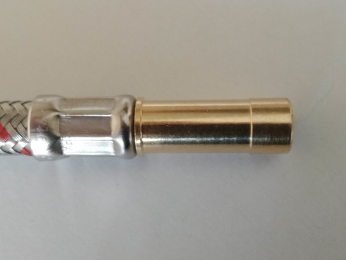

Här är änden på flex-röret som bifogades nya kranen (2st, ett för kallvatten, ett för varmvatten). Änden är stelt kopparrör diameter 10mm.

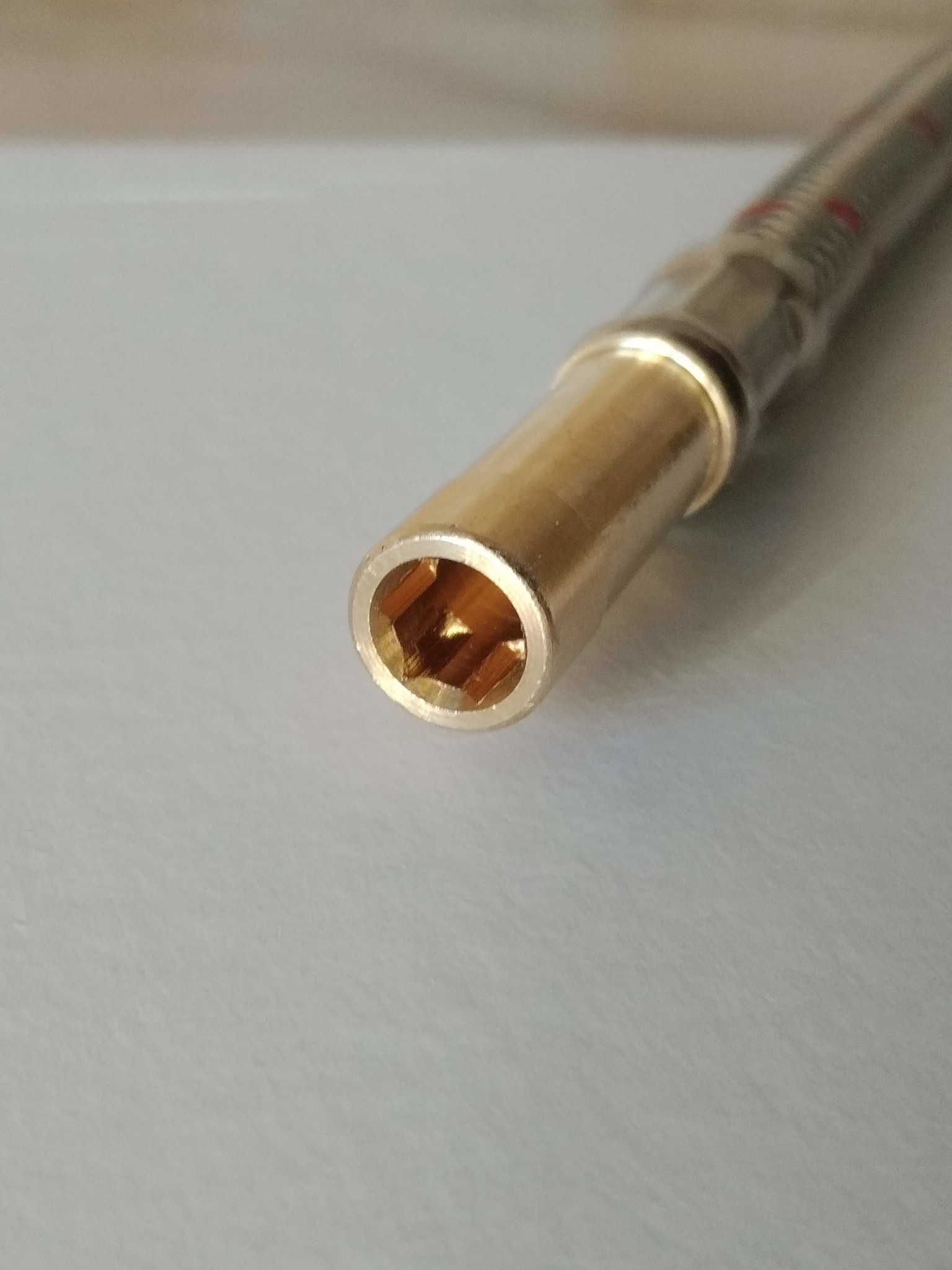

Sett framifrån:
Så vad tror ni, samma diameter så det kanske bara är att byta röret och använda samma kopplingar. Eller är det något som man ska byta?

Med tanke på att det är klämringskopplingar så kan du utgå ifrån att det gamla bara är att kassera. Den stora frågan är nu om slangarna räcker ner till det gamla prisolröret? Om inte så lär du ju skarva på en bit rör. Sen monterar du allt med nya klämringskopplingar. Änden på din slang är som en rörände så det är inget mer exotiskt än så.
Är det 12mm prisol så går du uppöver med en 12-12mm klämringskoppling, sen en bit rör och sen en 12-10 koppling.
Kom ihåg stödhylsa i prisolröret bara.
