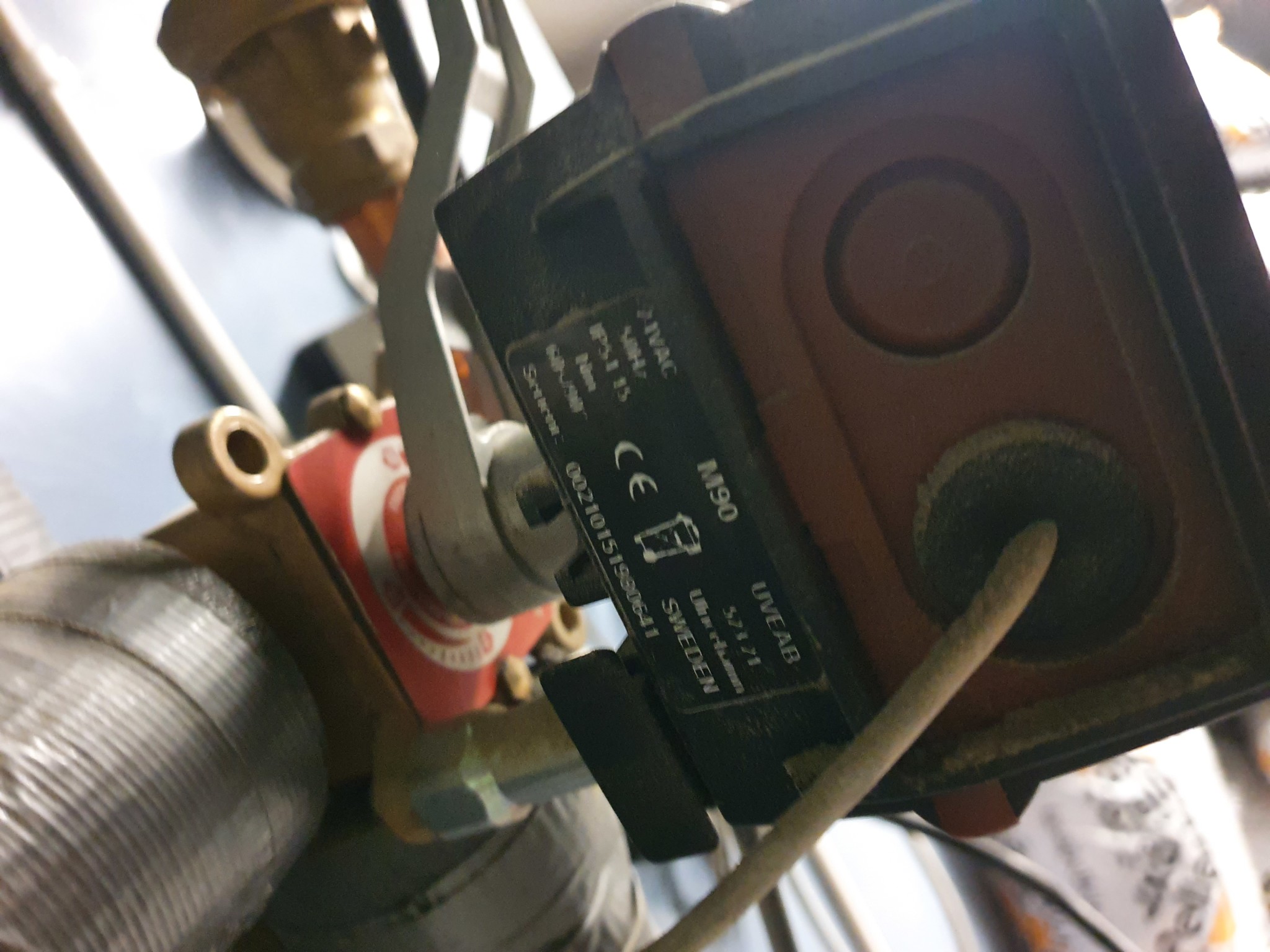

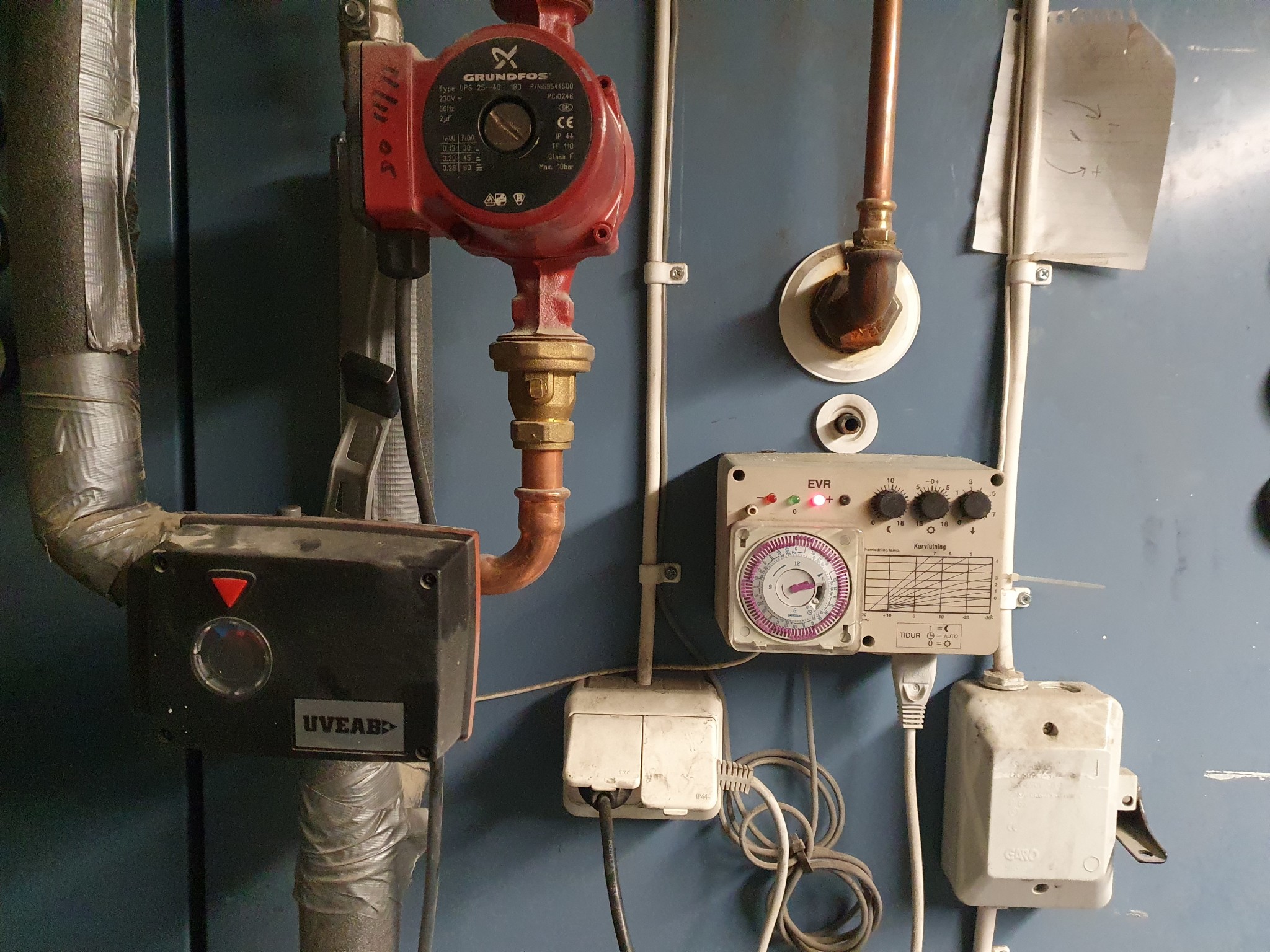

Har ett gammalt Evr reglersystem med en Uveab M90 shuntventil.
Systemet lever sitt egna liv och reglerar temperaturen dåligt, verkar vara utegivaren som spökar.
Har aldrig varit nöjd med systemet och skulle gärna byta ut det till något annat istället för att reparera det befintliga.
Någon som har tips på system där jag inte behöver byta ut shintventilen?

Det är flera olika som passar, tex DANFOSS ECL Comfort 110 villapaket,

Har själv nyligen bytt ett EVR/UVEAB system och det är det bästa jag gjort. 10 år av problem äntligen lösta. Att bygga en shunt med friktionskoppling och blanka plastdetaljer (med obefintlig friktion) borde vara straffbart. Har fastnat i vidöppet läge mer än en gång när den slirat och skickat ut 70 gradigt vatten i radiatorerna mitt i sommaren.

Ok, ska inte skylla på motorn utan på själva kugghjulet som sitter på ventilen. Det är fäst med en genomgående skruv och det är friktion som ska hålla ihop det med ventilen. Motorn träs sedan på kugghjulet.J jonaserik skrev:
Nu är det inte det som är problemet hör. Jag bytte utegivare med då det fungerade dåligt hos mig. Systemet kom även in i självsvängning efter ett par veckors drift och då fick man göra styrmodulen strömlös för att den inte skulle pendla mellan stängt och full öppning i expressfart
OK nu är jag med, det är liksom kordong på medbringaren som sitter på motoraxeln och lika på den på ventilen.
Dom måste dras rätt hård och är lite lurigt med den tunna skruven Det är som gamla TA-motorer. Att jag frågade. hur det gått är att jag har rätt mycket av delar till regleringar, som kanske inte finns längre.

Fick tag på en begagnad utegivare och nu funkar systemet bättre än på länge så systemet får leva vidare tills nästa driftstörning=)
