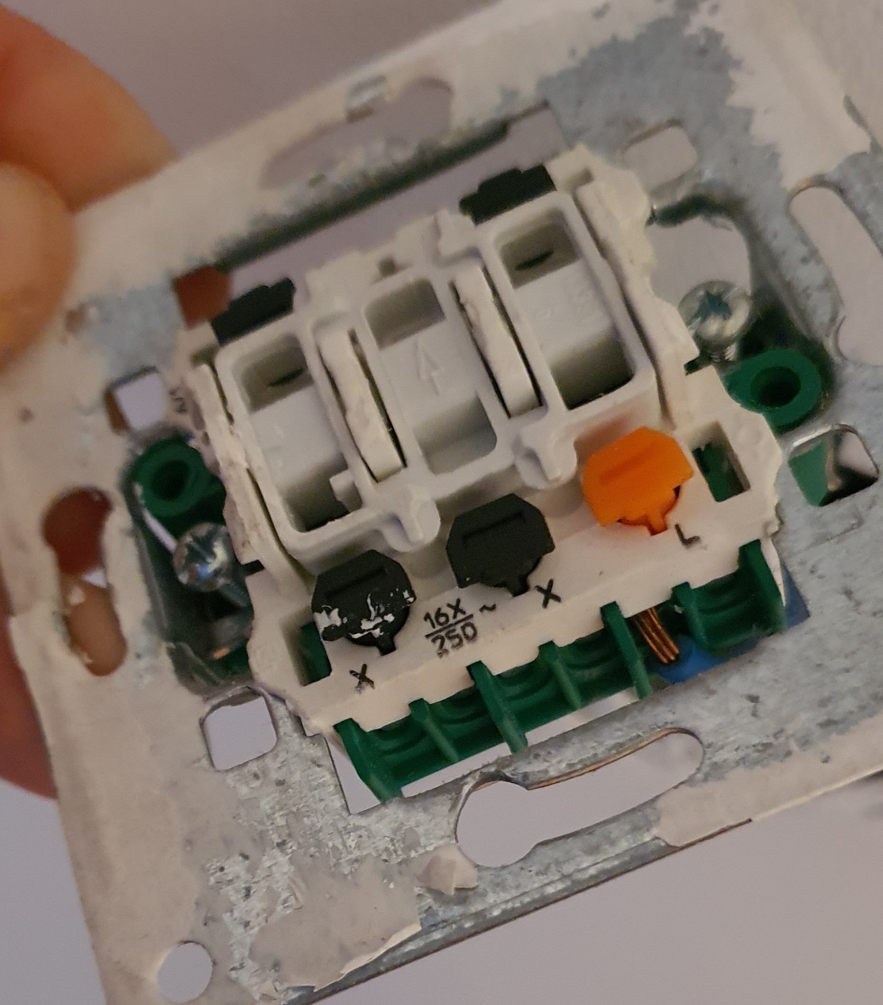

Har läst de andra trådarna om att trappkoppla med Plejd. Dock verkar de vara lite mer avancerade än min nuvarande uppsättning. Jag har en uppfattning hur jag skall göra, men tar tacksamt emot förslag innan jag gör något.

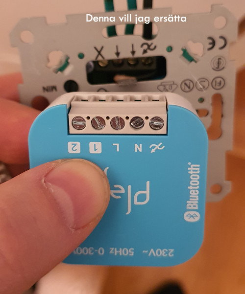

Har ersatt två tidigare dimmrar med plejd utan problem, men nu är jag framme vid hallen som har en trappkoppling. Jag vill behålla nuvarande tryckknapp och byta ut dimmern mot en Plejd DIM-01. Tänker använda Plejds vridadapter så den gamla dimmern försvinner helt.
Bild 1 visar nuvarande dimmer med kablar. Två gröna och en svart

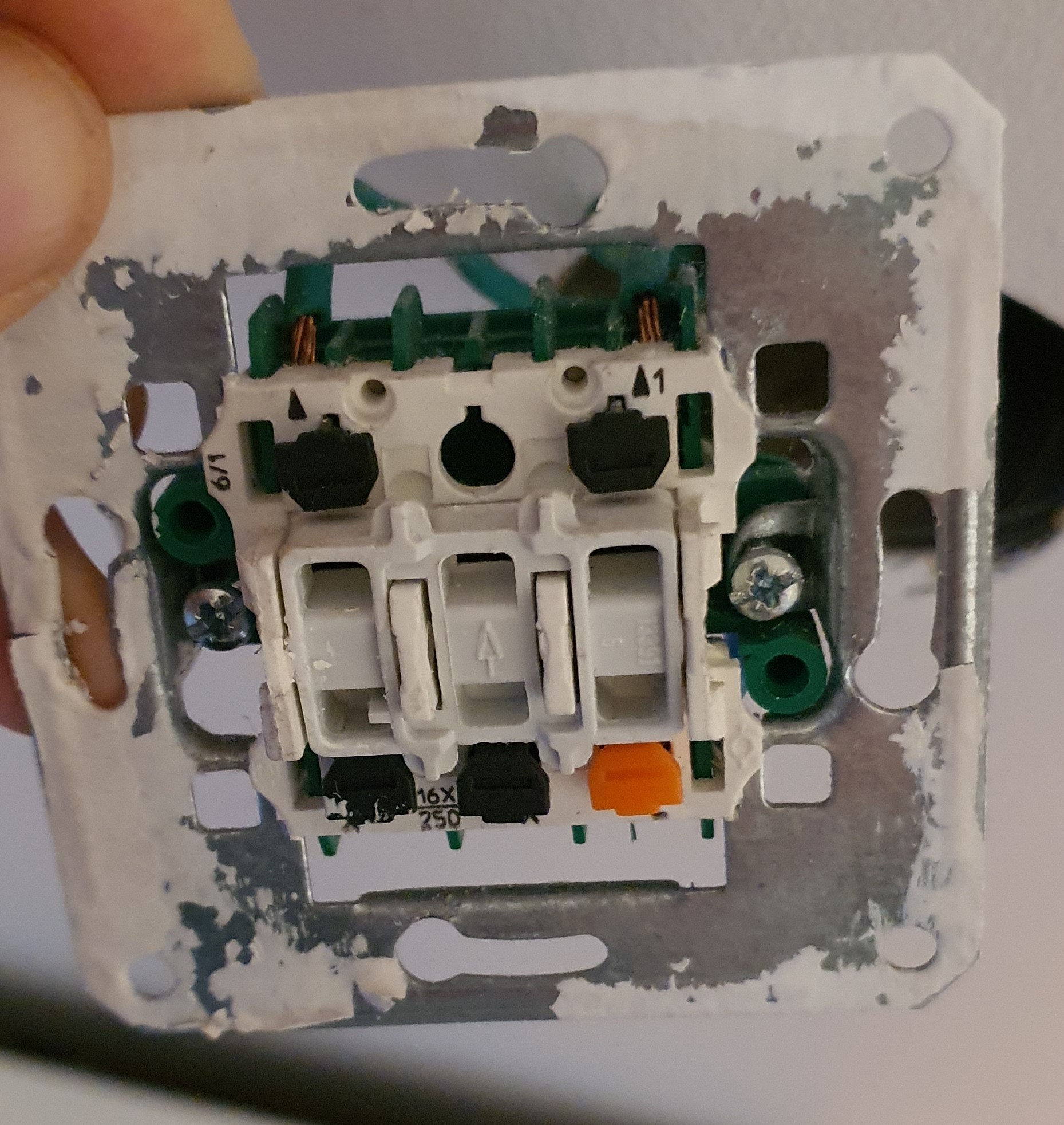

Bild 2,3 visar nuvarande tryckknapp. Två gröna och en blå.
Jag har dragit fram nolla till dimmern (syns ej på bilden).

  • Hand håller en Plejd DIM-01 enhet framför elektrisk dimmer, text "Denna vill jag ersätta" överlagrad.
  • Öppen väggdimmer med synliga gröna och svarta kablar och märkningar, redo för omkoppling.
  • Hand som håller en väggmonterad eldimmer med två gröna och en svart kabel ansluten.

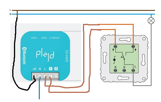

Här är ett kopplingsschema på nuvarande installation.
Elektriskt kopplingsschema med två apparatdoser, den vänstra ska ersättas med en Plejd-dimmer.

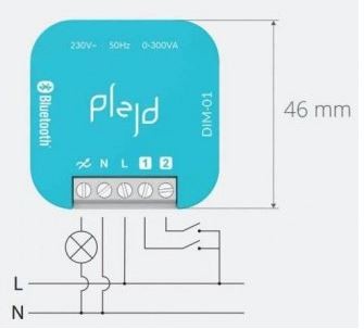

Den vänstra dimmern vill jag alltså ersätta med nedanstående puck från plejd.
Kopplingsschema för elinstallation med en Plejd dimmer puck, inklusive ledningar och anslutningar märkta.

Det kokar ner till att styringången (1 eller 2) på Plejd:en ska få fasspänning från den högra brytaren.

Är det så här du menar?
Skiss av en Plejd DIM-01 installation med anslutna kablar och kopplingsschema.
Behöver man göra en någon inställning i mjukvaran i plejden efter det?

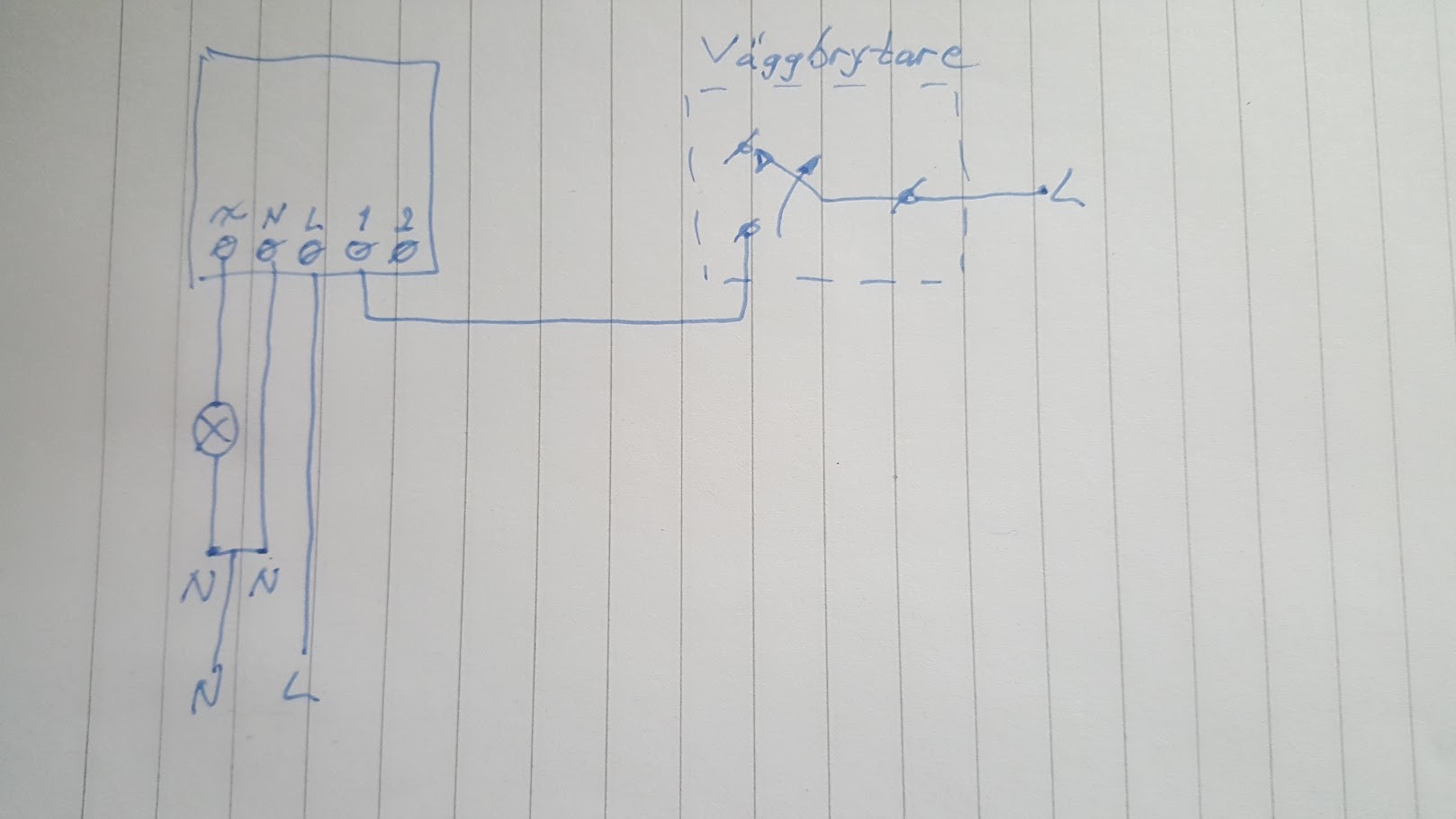

Nej detta är absolut inte korrekt.
Plejd:en ska ha konstant spänningsmatning via L och N.
Pil med våg på Plejd:en kopplas till lampan.
Du ska bara behöva en tråd från högra brytaren som kopplas till styringång 1.
Det lär behövas en fjäder i brytaren som gör den återfjädrande, då för att kunna justera dimnivå.
Ja, detta måste sedan konfigureras i appen.
Handritad skiss av en elektrisk koppling för Plejd dimmer med anslutningar till väggströmbrytare och lampa.

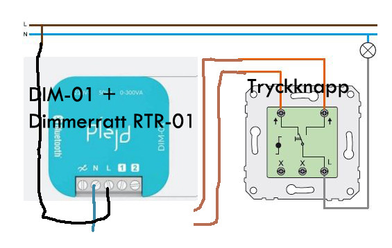

Tack igen etompau för att du tar dig tid. Jag blir dock lite osäker om jag lyckats med att förklara mig korrekt, ursäkta mig för det. De två orange kablarna från brytaren som går in på var sin pil idag idag i dimmern, var skall dom in i plejden? Plejdpucken kopplar jag ihop med en RTR-01, så jag kommer inte använda en extern brytare till plejden.
Elkopplingsschema med Plejd DIM-01, dimmerratt RTR-01 och tryckknapp, inklusive kablar och anslutningar.

Jag är med på att du ska ha en vridadapter.
Befintlig väggbrytare, som du väl ska behålla, ska kopplas så att den vid tryck ger fasspänning på ingång 1 på plejden. Det behövs bara en orange tråd för denna funktion.
Lampa/belysning ska som beskrivet, kopplas till våg med pil på Plejd:en.
Bef. tryckknap ska ha fas på L-plint.

Tack för hjälpen etompau! Har inte kopplat in det än, men kommit en bit på vägen på vad jag behöver göra.

Har tyvärr inte tillgång till det just nu. Det slutade dock med att jag tog hjälp av elektriker som fixade det på 5 minuter. Jag kom ihåg att han behövde dra fram en till fas till tryckknappen med vippan och att han inte kopplade det på samma sätt som nuvarande uppsättning.

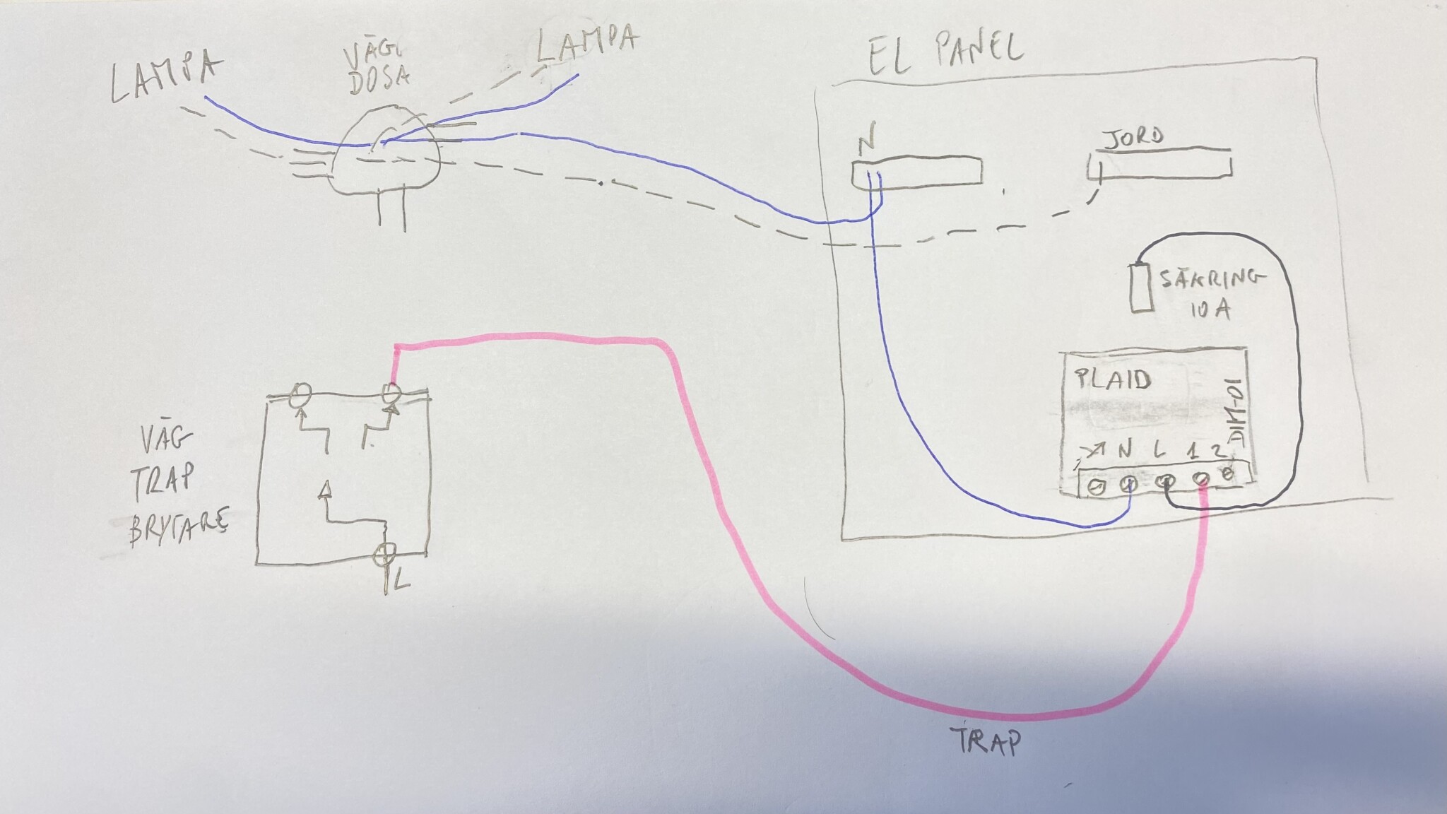

Hej, nu kommer jag med en lite variant... jag har Plaid installerad och kopplad i elcentralen: det är en dimmer med jag vill bara använda som strömbrytare för att styra utebelysning samt kunna släcka/tända lampor från en vägbrtytare. Jag ritade (kanske lite dålig men...) en schema: är det korrekt och hur kan jag tar L fasen tillägg dosa och sen lamporna? räcker med att koppla en ledning från L i väggstrombrytare till väggdosa? stort tack på förhand /Matteo

Ingen fåra tack enda! Jag kom på själv! Testade innan stor installationen och funkar kanon! med vägg brytare som på/av funktion till ingång 1 i plejden!
