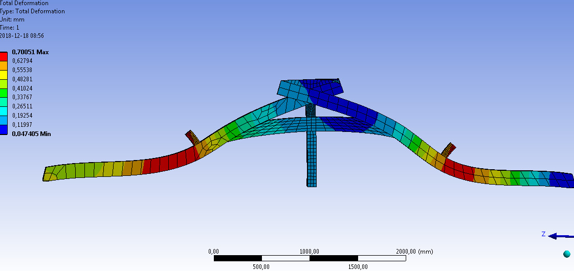

Roat mig med att räkna själv oxå. Ingen mekanikingenjör men väl bekant med FEM och även väl införstådd med att randvillkoren till problemet har sina brister...., "support" osv osv... borde ändå ge lite tycker jag
dubbla 145 reglar som har ideal kontakt (145or för att varje cm av dessa sänker takhöjden och börjar leta sig ner mot fönstret... )
"frictionless support under sidytorna samt under pelaren i mitten
7600MPa i Elasticitetsmodul för trät
4000N från nock på en takstol
2000N fån de längsgående reglarna vardera
Modellen består av EN takstol och vikten på taket har ja beräknat som att vikten av en 60cm sektion hamnar på denna.
2kN/m2 i snölast
1kN/m2 för tegeltak
totalt ca 12kN (3000*0.6*(3.2+3.2))
Av denna vikt gissa jag en lika fördelning av kraften, dvs ca 2000N direkt på vardera yttervägg där stolen vilar, 2000N på vardera längsgående balk och 2000N på nocken från vardera sektion =>4000N på nock
Ingen hänsyn är taget till att övriga delar i konstruktionen tar upp vikt vilket såklart är till min fördel.
Brister? Javisst, men något att utgå ifrån. Om någon har input på vad jag ska ändra för att beräkningen ska bli mer rätt så uppskattas det!
