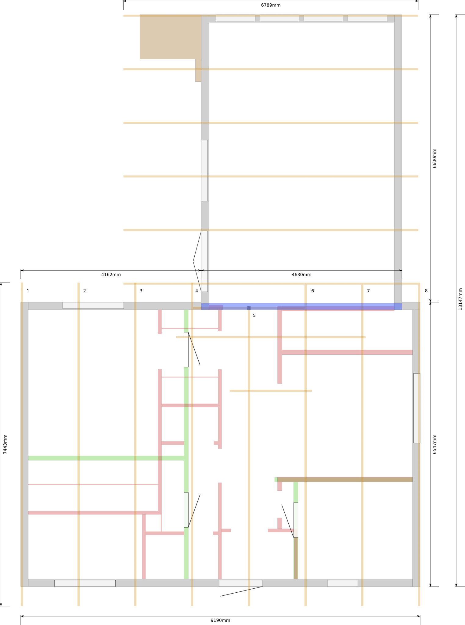

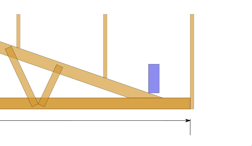

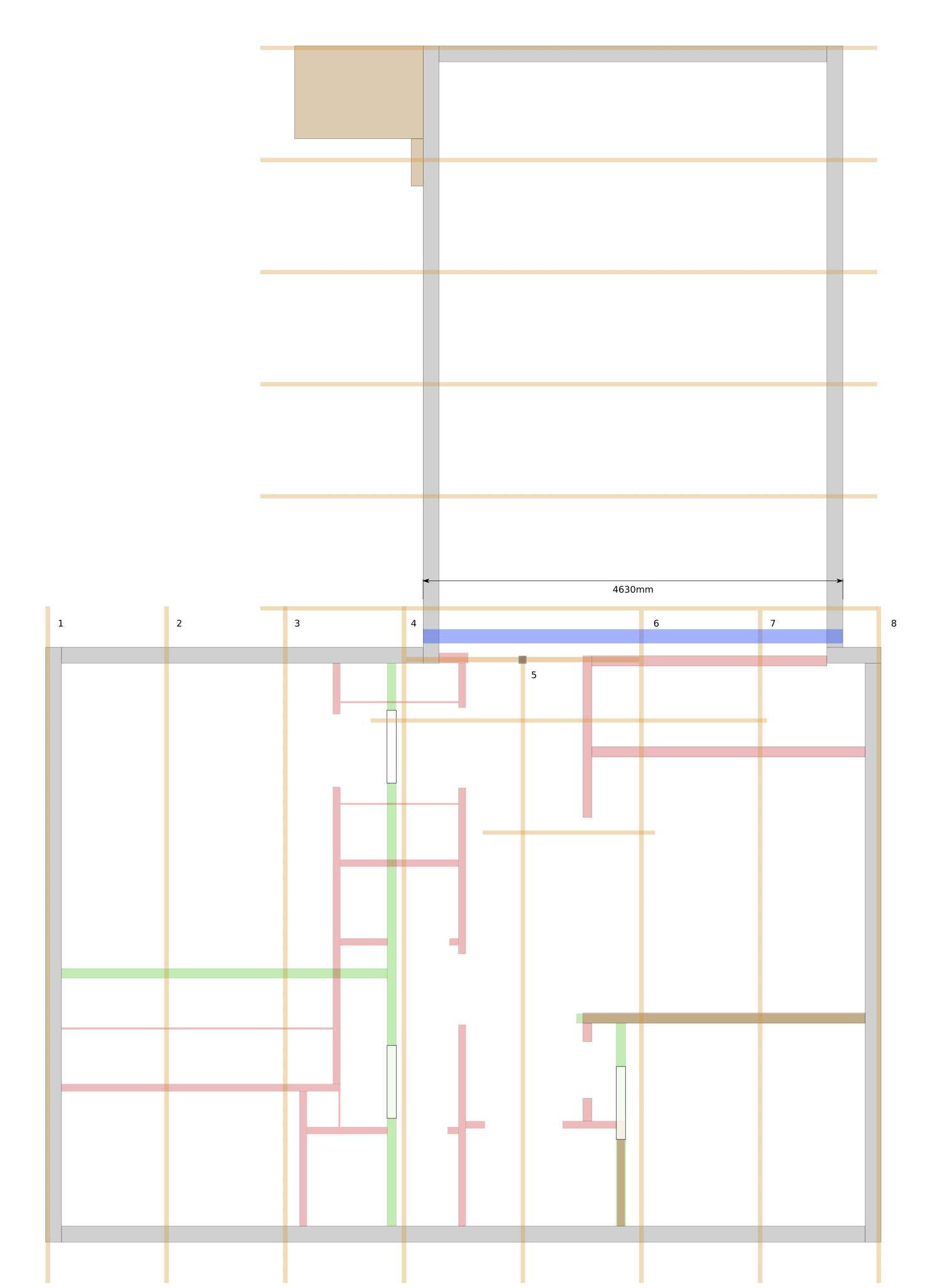

Hej! Vår plan är att öppna upp mellan kök/vardagsrum för en öppen planlösning. Med detta kommer problemet att ersätta en bärande vägg med balk. Vilken dimension på balk bör vi använda? Tanken är att lägga balken uppe på vinden för att spara på den lilla takhöjd vi har.
Mer info
  • Snözon/last 1,5 kN/m²
  • Enplanshus från 70-talet
  • WW-takstolar med virkesdimension 155x50
  • 19° takvinkel
Om ritningarna
  • Nya balken är markerad blå.
  • Röda väggar är befintliga som ska tas bort.
  • Gröna väggar är nya som är planerade att läggas till.
Ritning över en enplans husplan med en ny balk markerad i blått, befintliga och planerade väggar i rött och grönt.

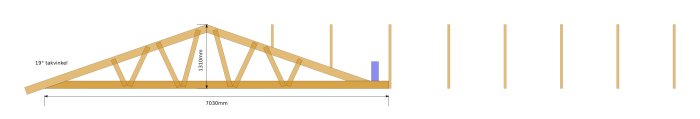

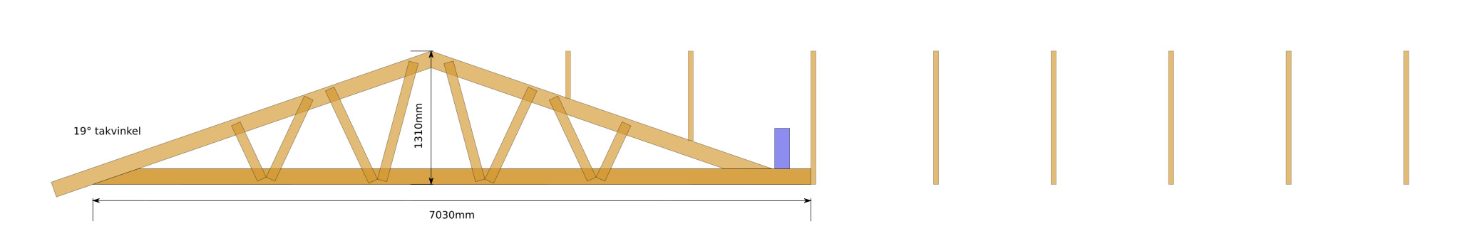

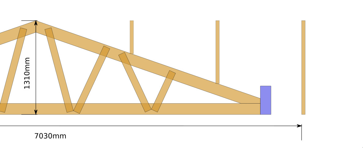

Ritning av takstol med angivna mått, planerad balk i blått och avburen takstol.

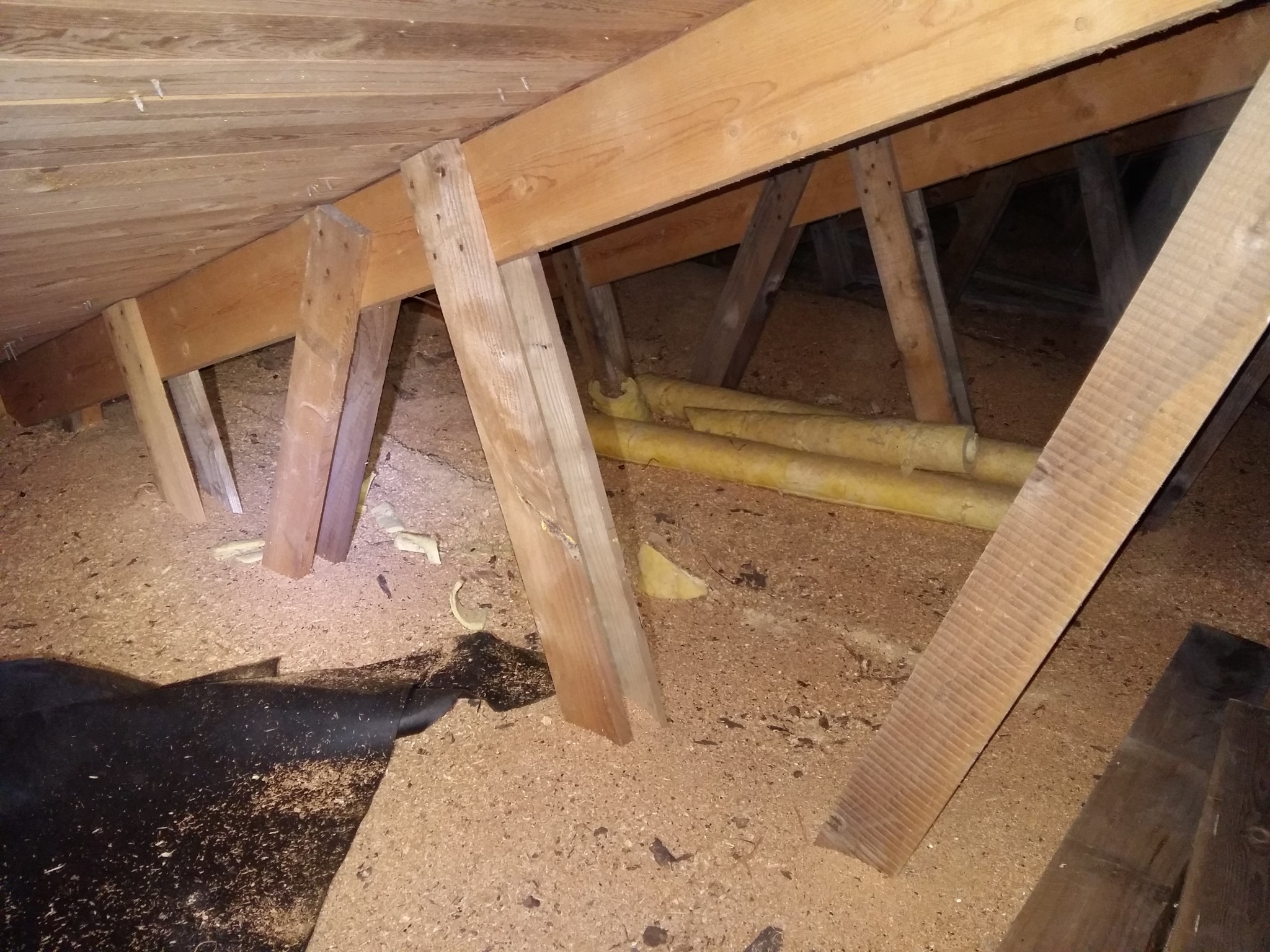

Takstol #5 på ritningen är redan avburen med en kortare balk. Jag tänkte förlänga takstolen så att den kan bäras av den nya balken (i blått) istället, kanske finns andra lösningar?
Synligt trä- och takbjälklag med konstruktionsmaterial och isolering som skymtar i bakgrunden i ett hus på vinden.
Vore tacksam för input om detta är en bra idé samt vilken dimension man isåfall skulle behöva på balken. Jag hoppas jag har fått med alla relevanta mått!

Hej och välkommen till Byggahus forum!
Du kan inte flytta en fackverkstakstols upplag i sidled. Den blå balken måste finnas i samma läge som de befintliga väggarna. Dessutom måste den i praktiken finnas under takstolarna eftersom det inte finns plats för den på något annat ställe. Kan du bygga pm takstol #5 så den blir identisk med övriga bör det inte vara något problem. Det finns fler metoder att hålla nere höjden på en balk. Man kan gå över till ett styvare material. Man kan laborera med balkens tjocklek.

Hej och tack så mycket!
Ah okej! Är det för att kraften går ner där överramen möter underramen? Menar du att det inte får plats på grund av att överramen är "ivägen" för en balk på vind, eller för att det inte brukar gå att få plats med en balk hela vägen ut till yttervägg pga. takhöjden?
Tack för svaret!
En fackverkskonstruktion ska helst bara utsättas för laster i knutpunkterna, så att stängerna inte påverkas av moment. Man syndar för det mesta mot det när det gäller överramen när man spikar takmaterialet direkt på denna, men det gäller inte själva upplagspunkterna. Din lösning är inte genomförbar som jag ser det, utan måste modifieras.

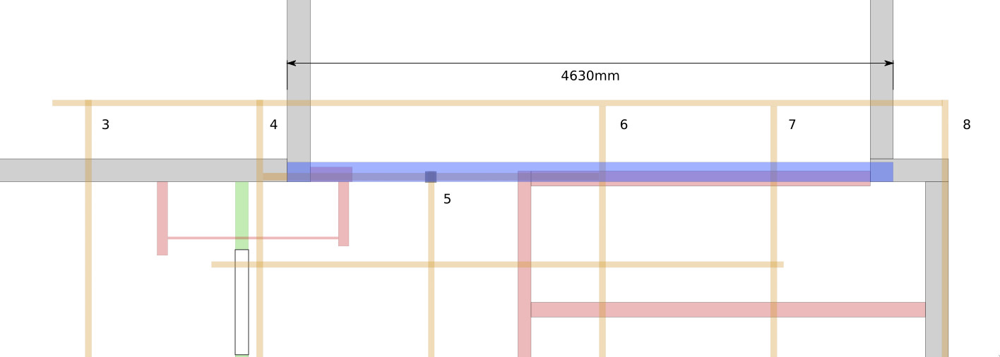

Om jag förstått dig rätt så måste balken hamna ungefär där väggen bär i dagsläget? Såhär:
Ritning av takstolar med balkposition och måttangivelser, alternativ montering av takstol #6 och #7.
Problemet blir då detta om balken ska ligga ovan underramen som ritning ovan:
Schematisk illustration av takstolar med en balk placerad ovanför en vägg, markerad med beslagstecken.
Hade man kunnat göra om takstol #6 och #7 på samma sätt som #5, alltså hänga takstolen i balken med något beslag. Då bygger inte balken så mycket i höjd på vinden heller. Det hade sett ut såhär ungefär: Schematisk illustration av takstolar med förslag på hur balken kan integreras utan att bygga i höjd på vinden.
Det är bättre att fundera över hur man kan få ner balkhöjden. Då är det bra om det finns några lastvärden att utgå från. En måttsatt planrining är en bra början.
Nu har jag lagt till fler mått i planritningen. Jag är osäker på vilka mått och information som är av betydelse för att kunna beräkna laster, men säg bara till vad som behövs. Stort tack för att du hjälper till. :giggle:
Uppdaterad planritning med angivna mått för byggprojekt.
Du behöver en limträbalk ca 90x360 mm för att avväxla tre takstolar.. Vill du ha en lägre balk är 215x270 likvärdig ur styvhetssynpunkt.
Okej! 270mm på höjden hade jag kanske kunnat komma undan med. Vad hade en likvärdig stålbalk behövt vara?
HEA 180. Med regelinbyggnad och dubbel gips blir inte skillnaden så stor.

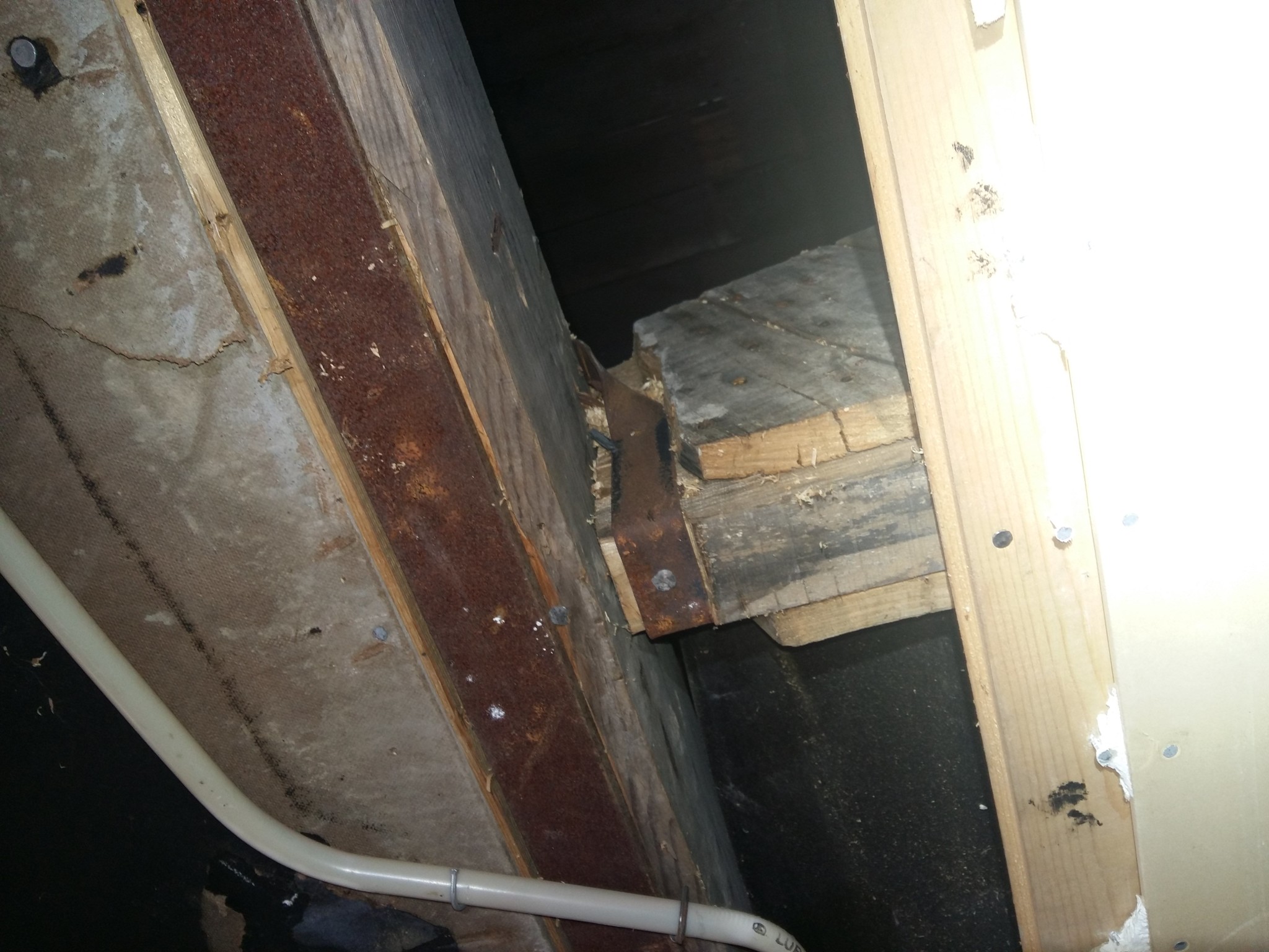

Två balkar sidan om varandra. Kan det vara något sätt att få ner höjden på dem?
Så har jag det i en tillbyggnad.
Inte jag som gjort det, så vet inte anledningen till att man gjorde så.
Men tänkte om det kanske var för att spara på höjden.

Om balken hade legat under takstolen hade detta definitivt varit ett alternativ. Men nu när jag tvingas fälla upp balken pga. takhöjden så känns det svårt att få ner kraften i en såpass bred balk utan att den snedbelastas/vrids?
