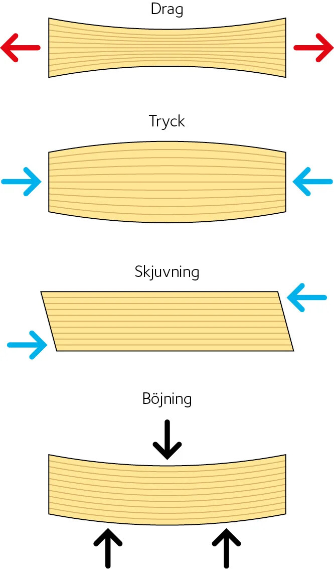

Jag hade gjort det i vilket fall! Håller tummarna någon kommer hit och hjälper dig men mina förhoppningar är inte skyhöga.F freyan skrev:
Skjuv är lite slarvigt uttryckt, jag borde skrivit skjuvkraft eller skjuvspänning. Det är ett begrepp som används för att beskriva kraft/spänning i en kropp, se nedan bild så förklaras det nog bättre än om jag skriver en novell här.
Jag kan för övrigt ha missförstått vad du vill göra, svårt med text.
