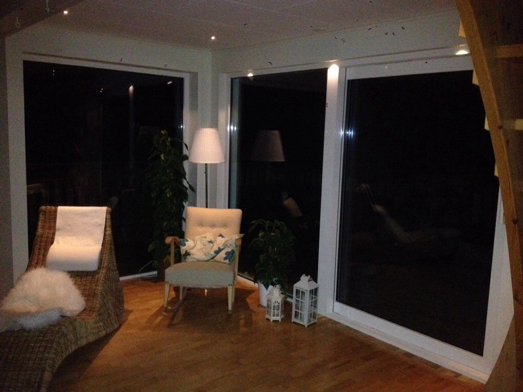

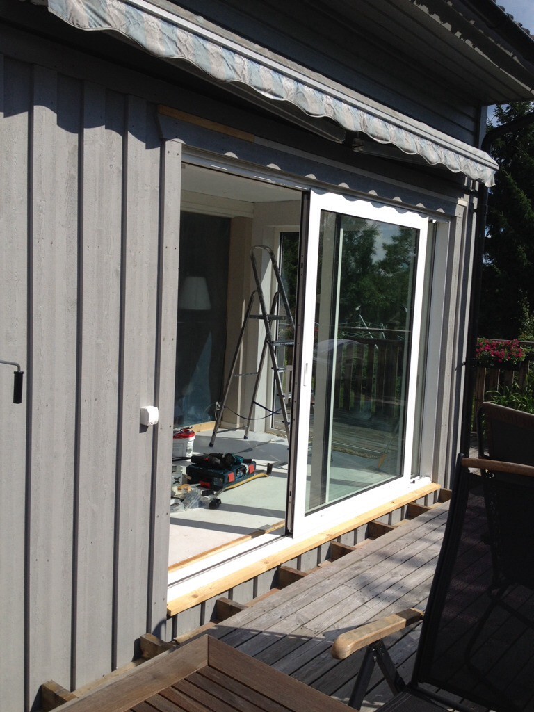

Hej. Har tänkt att jag skulle komplettera tråden men inte riktigt fått tummen ur..
Det blev så att jag valde partier från reynaers och är riktigt nöjd.
De känns gedigna, väl sammansatta och av hög kvalitet.
Profilerna är något större än det schuco alternativet som jag tittade på men iom att jag sänkte ner partiet är det inget som stör.

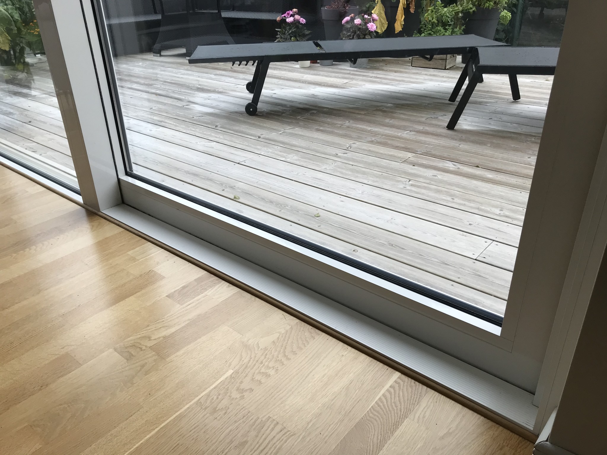

Exakt vilka profiler från Schüco respektive Reynaers var det du jämförde? Hur mycket har du sänkt ner partiet i "plattan" för att få en "tröskelfri" installation?
Jag har lagt ganska mycket tid på alupartier från olika leverantörer de senaste månaderna. Vi landade i Yawal men det verkar som att profilerna är ganska lika i storlek mellan leverantörerna. På vårt Yawal Moreview system sänkte vi ner 115mm (det är lite andra profilhöjder på deras andra system men det skiljer relativt lite). Detta då profilen är strax under 60mm men det monteras också en profil under den som stör på ca 60 mm också. En sådan här https://simteq.pl/do/item/103762_1/Podwaliny-szerokosc-60,-H30

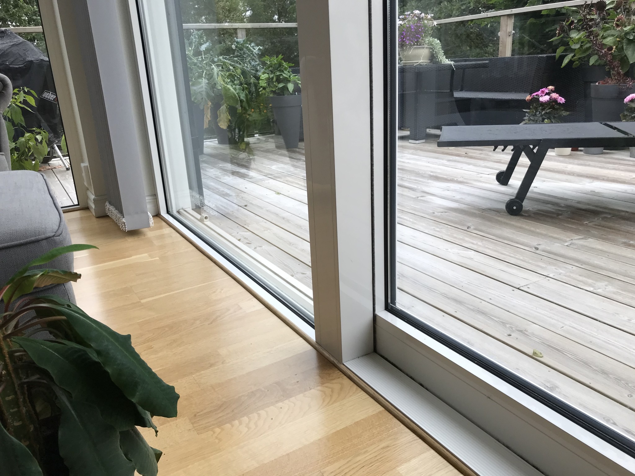

Hej, den jag köpte från reynaers heter (eller hette då iaf) CP-155 monorail. Jämförde mot std schüco som mina föräldrar precis hade köpt då. Osäker på vilken exakt modell såhär långt efter.Muthai skrev:
Vi har partierna ovanpå ett träbjälklag då vi har källare under. Sänkte då ner 45 mm i bjälklaget och kottlade mellan liggande istället för att få jämt stöd under.
Dessa 45 + golvspån 22+ parkett blev väldigt lagom att sänka. Inre profil på partiet ligger bara 10-12mm över och lagom men en kvartslist att avsluta parketten med.

Är du nöjd med kvaliteten på Reynaers?S skogsliden skrev:Hej, den jag köpte från reynaers heter (eller hette då iaf) CP-155 monorail. Jämförde mot std schüco som mina föräldrar precis hade köpt då. Osäker på vilken exakt modell såhär långt efter.

Ja, även såhär ett par år senare.Muthai skrev:
Kanske något tung skjutdel i sin egenvikt men den glider väldigt lätt. Tyngden där bidrar till att den känns stabil/rejäl när den låser ihop.
De yttre ramprofilerna vill jag minnas var någon cm grövre än alternativen men jag hade möjligheten att fälla in/klä in ramen med gipshörn så jag byggde bort det. Klämlisten som håller glaskassetten är delad från profilen så behöver jag byta kassett i framtiden kan jag göra det utan att behöva riva något.
