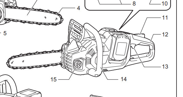

Är det denna du menar (ifrån Makitas manual)Bo.Siltberg skrev:
Om tänker på att köpa en Makita, se till att prova den först. "Säkerhetsfunktionen" som typRätt beskriver kan vara värre numera, att den slår av strömmen efter bara 1 sekund. Man kanske tycker att det är hanterbart, men prova den 50 gånger och fundera på om du kommer att acceptera det.
Å andra sidan är det troligen ganska enkelt att koppla bort denna extra spärr så att den får normal säkerhet. Spärrhandtag och gas har fungerat fint i 50 år, så det kommer att fungera bra även i framtiden även om folk blir dummare...
säkerhetsspärr som förhindrar oavsiktlig start.Använd ALDRIG maskinen om den startar närdu trycker på avtryckaren utan att ha tryckt insäkerhetsspärren. Returnera verktyget till ettauktoriserat servicecenter för reparation INNANdu fortsätter att använda det.VARNING:
Sätt ALDRIG säkerhetsspärren urfunktion genom att t.ex. tejpa över den.

Oj, oj, oj. Står det så i bruxet?
Nej, det de kallar säkerhetsspärr är strömknappen. Den riktiga säkerhetsspärren är handtaget på ovansidan.
Det låter som att Makita har insett att det är ett problem med att stänga av strömmen, men vill inte åtgärda det, och istället skriver vansinniga anvisningar.
Spärren på ovansidan förhindrar att man gasar. Så har det varit i alla tider och det har fungerat bra. Så det är ju viktigt att denna mekaniska spärr fungerar.
Jag har ingen erfarenhet av deras motorsågar utan av deras häcksax DUX60. Där fann jag det oacceptabelt att behöva byta handgrepp och sätta på strömmen vid varje fotförflyttning.
Där står (numera) i säkerhetsstandarden för häcksaxar att strömmen ska stängas av inom 5 sekunder efter att man släppt gasen. DUX60 stänger av efter 1 sekund. Efter hur lång tid stänger motorsågen av tro? Man vill kunna hinna byta fotfäste för att fortsätta kvista.
I samma standard står att man kan förhindra att strömmen slås av genom att hålla in spärren på ovansidan!! Ja det står så i standarden. Jag körde med ett buntband runt spärren ett tag... Detta fungerar men är livsfarligt. Det är troligen vad de har insett.
Nu har jag istället byggt om den (bilder i tråden ovan) så att den får normal säkerhet via den mekaniska spärren. Kanske är det lika enkelt att göra på motorsågen. Men egentligen avråder jag helt från Makitas produkter.
Jag har försökt få arbetsmiljöverket att intressera sig för detta fall men inte lyckats. Får se om jag får energi att tjata på dem.

Det Makita kallar säkerhetsspärr, #11, kallar den lite större motorsågstillverkaren Husqvarna för gasreglagesspärr.Bo.Siltberg skrev:
