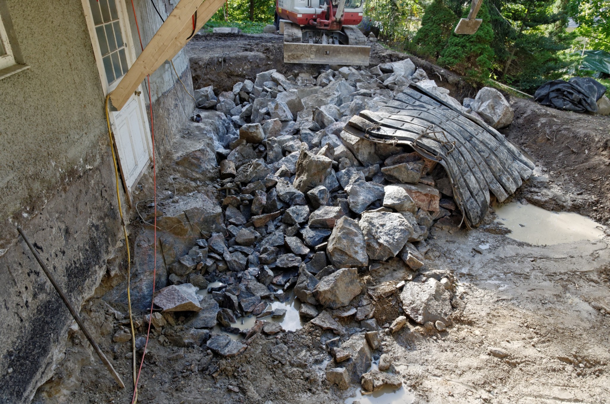

Vi bygger till och grävde en schaktbotten på 10 x 7 meter för en 50m2 (8x6m) bottenplatta, mot befintlig grund. Det var huvudsakligen pinnmo och blev 1.70 djupt på djupaste stället, 0.50 på grundaste.
Tyvärr hittade vi en 25m2 och 0-70cm hög berghäll av blandad gnejs och röd/grå granit (Stockholmsgranit)
Det var ca 8m3 volym ovanför schaktbotten.
Hällen försvann in under den befintliga husgrunden (armerad betongplatta gjuten direkt mot berget från 1924), ungefär 5 av dess 8 meter bredd.
Anbud togs in: för sågning 200.000:-, dynamitsprängning 40.000:- + 70.000:- besiktning av 7 fastigheter, simplex bergspräckning 55 till 80.000:- besiktning behövs ej.
För simplex tillkom kostnad för grävmaskin och bortforsling av stenmassor. Alla priser exkl moms.
Vi valde löpande räkning från den som hade det billigaste Simplex anbudet.

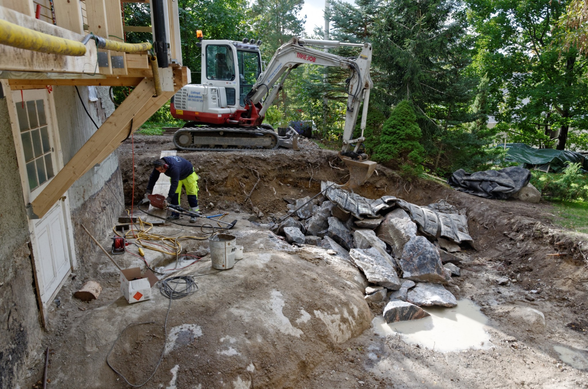

Den firman jobbade med Hilti elektrisk gruvborr TE MD20 (deras försök att konkurrera med tryckluftsborrar),
det var tystare och billigare - ingen kompressor som väsnades eller behövde etableras. Men något långsammare.
Man borrade ca 1 meter på 5 minuter. 220V 10A och ett vattenutkast typ vattenslang för trädgården behövdes.
Jag hade hyrt in en 4.5 tons grävmaskin (för att få plats, det är trång infart), killen som borrade, skötte också grävaren.
Offerten var 5 arbetsdagar @ 4.000:- samt 170 hål @ 200:- (inkl simplex) + 1.000:- etablering allt exkl moms.
Förutsatt att jag höll med grävare och maskinist.
Nu blev det 3 arbetsdagar och 85 hål @ 200:- + etablering = 27.000:- + moms och då skötte borraren/sprängaren ju grävaren själv...
[attachment=0]DSC_0030.JPG[/attachment]
I övermorgon kommer proffs grävmaskinisten för att med den kvarstående grävaren ta bort sprängstenen, det kostar ca 10.000:- till med bortforsling av de ca 25m3 sprängsten det blev (inkl maskinhyra)
Rådet är ta in flera offerter på flera tekniker. Inse att offerten har säkerhetsmarginal, ofta mycket säkerhetsmarginal.
Kolla att F.skatt och ansvarsförsäkring finns. Begär kopior.Kolla med ert eget försäkringsbolag om fastighetsförsäkringen om ni spränger nära er egen befintliga byggnad.
Kolla företaget via Google sökning, vad säger kunderna? Mycket bättre än företagets egna referenser, som ju bara är de okritiska....
Övervaka jobbet själva Då kan ni justera sådant ni vill ha/inte vill ha.
Räkna in antalet hål, tid och använda patroner (med låg profil förstås), så blir det inget tjafs om debiteringen i efterhand.
Är det större jobb och långt till grannarna (ni slipper besiktning) är antagligen dynamit det bästa.
Är det riktigt små jobb kanske ni kan hyra en stor borrhammare med borrkrona (INTE med spiralborr det är för fjuttigt) och snigeldynamit (kostar ca 200:- per meter borrhål vid 30mm diameter). Snigeldynamiten är ett cementpulver du blandar med vatten och häller i borrhålet, när det stelnar expanderar det långsamt och spräcker berget/stenen. Det tar 12-36 timmar beroende på håltemperaturen.Det är HELT vibrationsfritt och ljudlöst dessutom.
Vår sprängare använde EN sprängmatta (gamla uppskurna lastbilsdäck ihopsatta med stålwire till en platt matta) på 600 kg det räckte fint till ETT skott i taget 15-45 grams simplex patroner. Sk. handmattor på 50-75kg är INTE nog, ens för försiktig Simplex, så grävare med "kälkrok" för att orka positionera och lyfta mattorna OCH sprängstenen rekommenderas verkligen.

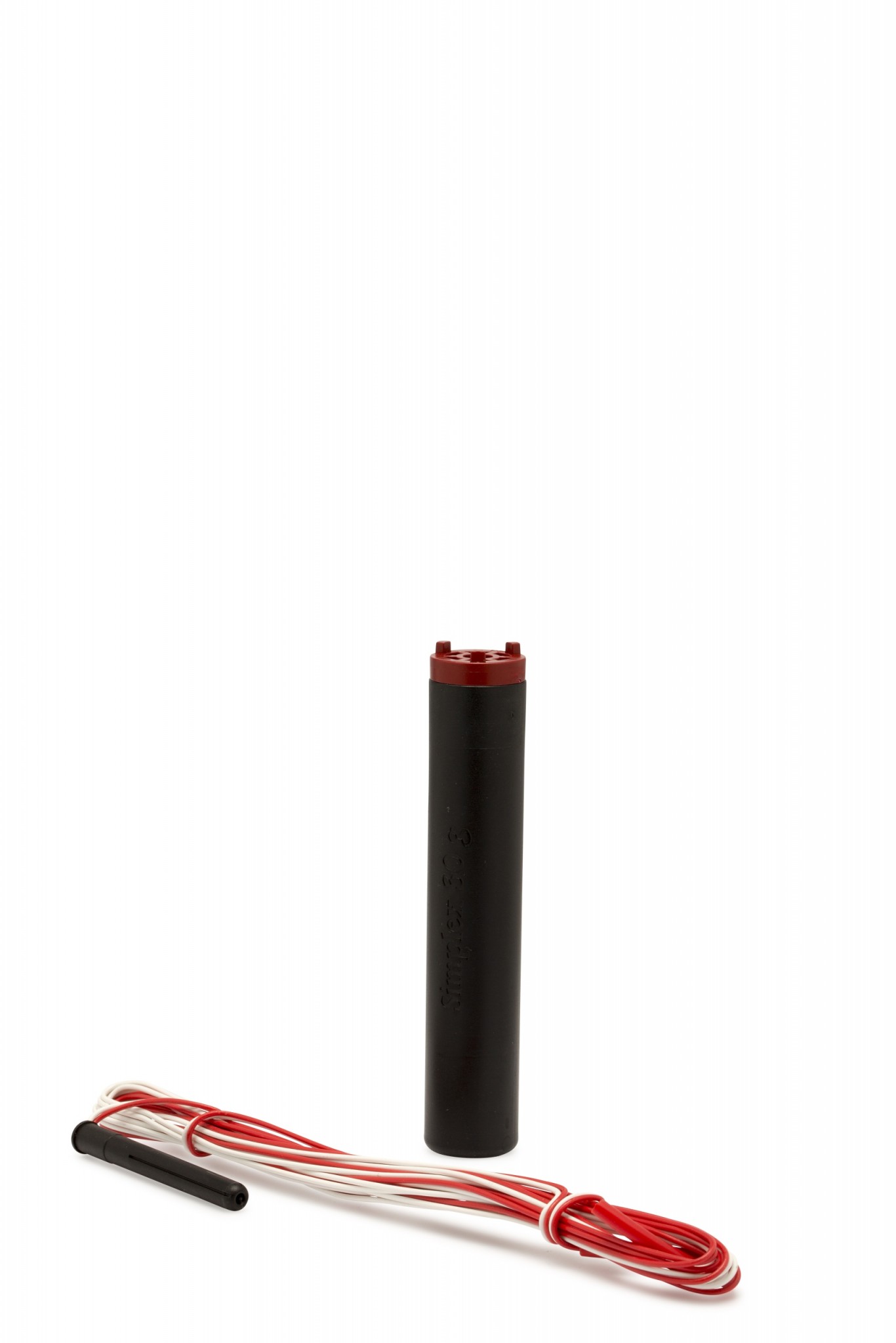

Simplex och Royex är likvärdiga patroner, MEN Simplex använder vanliga tändare som man använder till dynamit, de är billigare med känsligare. Man tänder dem med ett vanligt litet 9v batteri. Man vågar inte aptera i åska...
Royex har en egen tändare som kräver 3A ström för att tända, det ger säkrare aptering MEN dyrare tändapparat.
Simplex kan föralldel använda Nobels Nonel som är elfritt (en plastslang med krut tunt på insidan som tänds med en "startpistol") men det är betydligt dyrare och klurigare att aptera.

Simplex som är ett världspatent är den enda patronen på marknaden med separat tändare. Tändaren till Simplex är krutbaserad och framtagen speciellt för Simplexpatronen och det är inte samma tändare som sprängarna använder. Om man innehar sprängkort och är sprängare så kan en sprängare använda sina tändare typ Nonel, VA-tändare mm till Simplexpatronen.
En av fördelarna med en separat tändare är att man kan välja vilken tändare som är lämpligast för arbetet. Simplex levereras med klass 2 tändare som standard men om man befinner sig i närheten av kraftfält så kan man av Power Tools istället beställa trögare klass 3 (3A) tändare.
Att man inte får transportera eller förvara dynamit med tändaren integrerad i dynamiten är ju en självklarhet. Utifrån denna självklarhet har Simplex tagits fram. Med separat tändare blir patronen både säkrare, effektivare och har fördelen av att man kan välja tändaren efter arbetssituation.

1/ gäller det strikta ansvaret med omvänd bevisbörda även krutspräckning?
2/ Räknas det fortfarande som krutspräckning om man använder egna tändare?
Det förändrar ju knappast gasbildningskaratäristiken, den beror ju mest på det omgivande trycket. Högt np ger hög 1:a derivata på brinnhastigheten över trycket. Vanligen blyazid eller pentyl i "dynamittändare" tror jag. Har man en riktig tändapparat som leverar bra med ström räcker det.
Lite klokare blev vi ju... men några frågetecken kvarstår?
