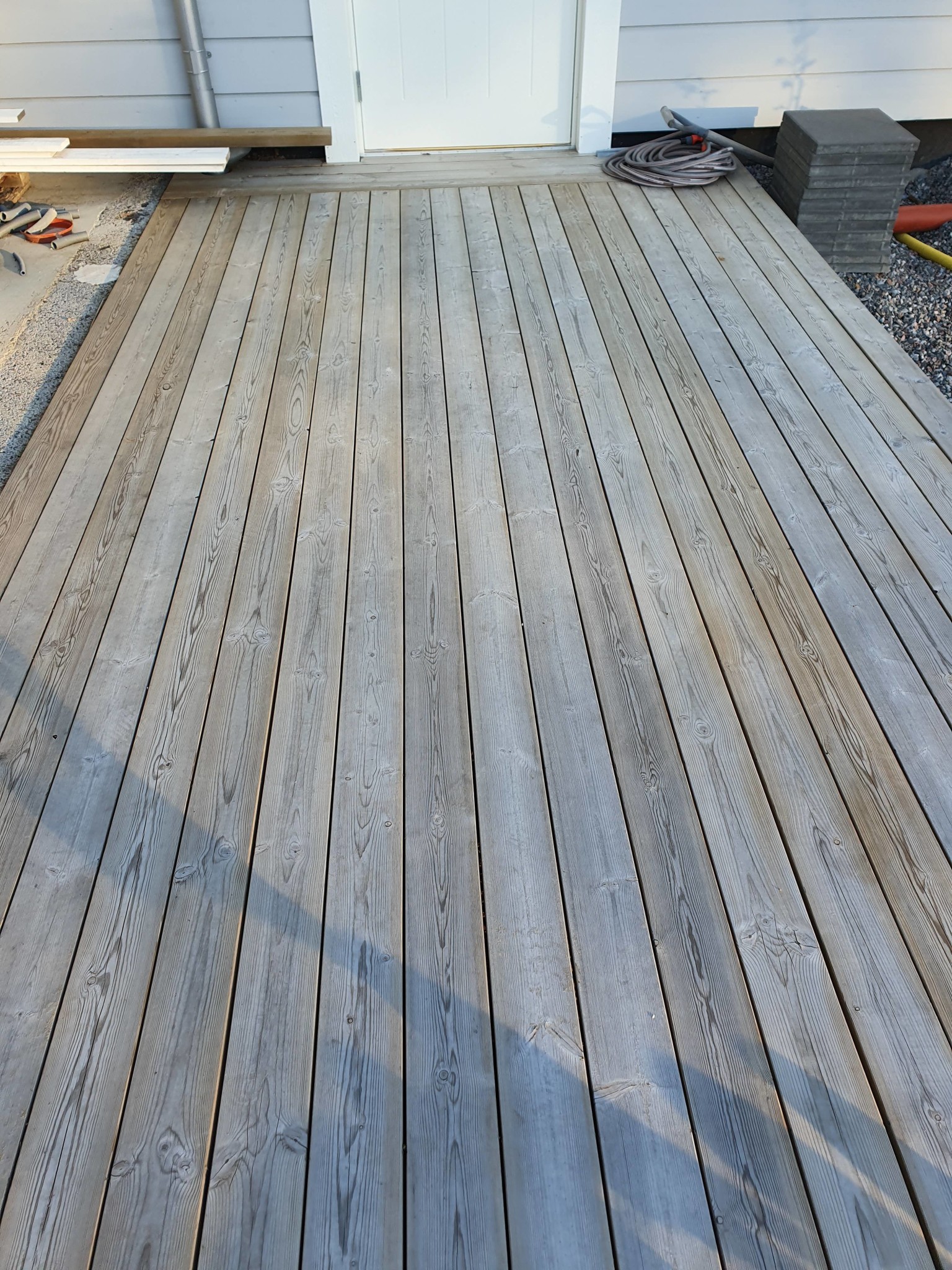

Någon, några eller många som har erfarenhet från dolt montage av trallskruv. Själv har jag testat Hecos verktyg invissible och tycker att det blir ganska ok. Själva verktyget gav jag 599,00 kr för och fungerar både till 95 och 120 trall. För 145 trall ska det finnas förlängare. Har ännu bara dragit i ungefär 3 000 skruv. Nackdelen är att jag endast hittat trallskruv i 200 förpackning. Vad har ni för egna erfarenheter av dold trallskruv? Vet att esswe har en variant och att det ska finnas minst ett till märke. Verktyg och skruvaskar för dolt montage placeras på en trätrall framför en vit dörr med röda väggar.

Inet erfarenhet av det men tycker det är snyggare att inte göra generalskarv (samla alla ändskarvar på samma regel). Tycker personligen att blicken direkt fastnar på såna.

En kollega körde med dold trallskruv när han monterade sitt trädäck förra året. I våras fick han konplettera med nya synliga skruvar för att brädorna hade slagit sig. Köpt virket från Byggmax.

Håller med dig, men saknas generalskarvar fäster man istället blicken på trallskruv som inte är dold

Har kört 25m2 trall med Camo och efter 1 vinter var det några ställen jag fick komplettera då jag glömt skruva där.
Planerade dock bygget så det inte blev några skarvar alls och med dold skruv blir det inte mycket att fästa blicken på... ;)

De har ju inget med varandra att göra. Det jag menade är att de flesta föredrar att inte samla skarvarna på en regel som i bild utan köra löpande så skarvarna hamnar lite varstans. Ingen kritik men bara påpekande.

Man kan ju undvika både generalskarv och synliga skruv.
Däremot föredrar jag snörslå och bandad trallskruv på grund av att det är förjävla tråkigt att skruva

Hitta ingen bild förutom denna och tänkte inte på generalskarven förens du påpeka det. Bra där

Fråga kring hur ni som använt dold skruvning. Hur gör man längst in mot husvägg t ex där verktyg inte kommer åt på den sidan mot väggen? Skruvar man en vanlig då rakt uppifrån?

1,5år sedan jag byggde med Cramo. Har funkat bra.

Har du några bilder på hur det ser ut så här efter ett par år?

Det syns inte så mycket och det är väl det man önskar. :)
