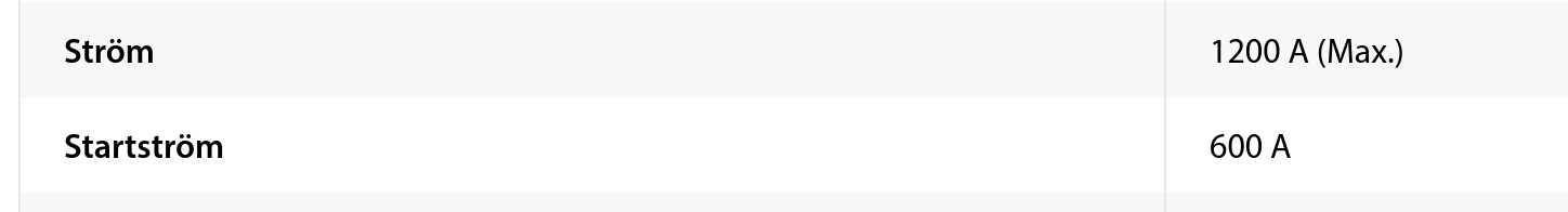

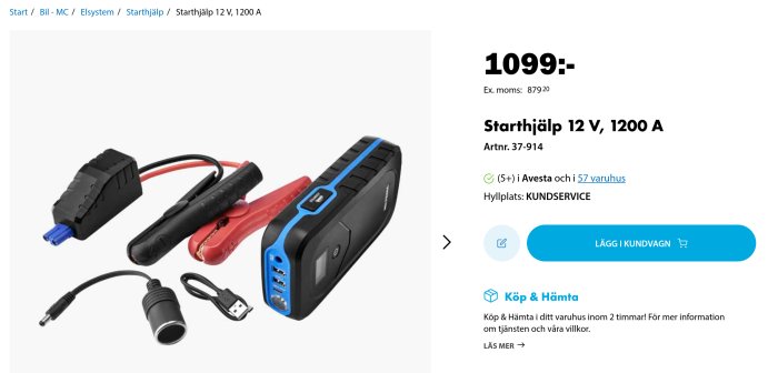

Biltema säljer en starthjälp som ska kunna ge 1200 A. Manicken ser dock snarast ut som en powerbank för telefonladdning.
Jag har inte klämt på den i verkligheten men "starkströmssladdarna" ser inte precis grova ut. Funkar dessa verkligen? Och vad kan de tänkas mena med detta:
Har någon erfarenhet av bra och prisvärda apparater för starthjälp för sällananvändaren, typ ett fåtal gånger per år.

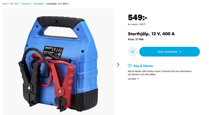

De har även andra modeller, exempelvis denna som faktiskt ser lite rejälare ut.

Jag köpte en liknande startare på Claes O för två år sedan. Den fungerar bra. Jag håller med om att den ser klen ut men jag är mycket nöjd. Nu har jag en annan bil som inte pajar, så startaren används mest som power bank för mobiler. Jag är nöjd.

Den lilla är av variant att man får koppla på vänta x antal sekunder, typ 40 sen göra ett startförsök. Vi hade en liknande på jobbet. Den fick vi lämna tillbaka. Blev en vanlig liknande den på nedre bilden som funkar att starta ett par bilar med innan man måste ladda den.
Det där med Amper kan ju vara lite lurigt, det säger ju i princip inte mycket då man varken vet spänning eller tiden dvs effekten. och det är ju effekt som man måste ha för att starta en bil. En powerbank lämpar sig bäst för att ladda mobilen och inte att starta en bil som har ett tomt batteri och kanske måste vrida runt motorn nått varv innan den startar.

Fast det vet vi väl ungefär. Vi pratar väl runt 12 V och fem sekunder måste man väl kunna gneta i alla fall för att ha en realistisk chans att starta en trött bil. 1,2 kA tycker jag borde få sladdarna i första bilden halvt glödande...E elmont skrev:
Jag har den äldre modellen av "Powerbank" med mig när jag är ute på mina hojturer. Den funkar hur bra som helst. Jag har startat min Amarok och min traktor med den också denna vinter när det var åtskilliga minusgrader Men, nöt inte med det vanliga batteriet först. Känner man att det inte kommer att funka så ta fram Powerbanken direkt.
Jag har den här: Dino KRAFTPAKET 136150 12V-1500A starthjälp 62.9Wh-den nya kraftfulla generationen https://www.amazon.se/dp/B07SY8RJ84/ref=cm_sw_r_cp_api_i_KQZP7Q0F860H07CPV17E?_encoding=UTF8&psc=1

Är ju inga problem att tillverka och sälja grejer på det där viset och påstå en massa. 1200A kan säkert stämma men under 0.0006 sekunder kanske och då räcker ju kablarna bra. Finns ju inga magiska tricks med såna här direkt. Hur mycket man får ut och hur länge är ju helt avhängigt storleken på strömkällan precis som för andra strömkällor.
Man kan ju undra hur lågt motstånd det är i dom kablarnaS Stefan1972 skrev:Är ju inga problem att tillverka och sälja grejer på det där viset och påstå en massa. 1200A kan säkert stämma men under 0.0006 sekunder kanske och då räcker ju kablarna bra. Finns ju inga magiska tricks med såna här direkt. Hur mycket man får ut och hur länge är ju helt avhängigt storleken på strömkällan precis som för andra strömkällor.
