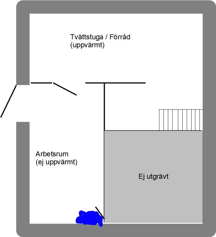

Har köpt ett 30-talshus med naturstensgrund, naturligt otät. Källaren ser ut ungefär som bifogad skiss:
Förra ägarna har haft två enkla kondensavfuktare i källaren för att tvätten ska torka. Nu finns det ett visst fuktgenomslag i det ouppvärmda utrymmet, den blå fläcken, inte mycket, men en fuktig fläck i betonggolvet. I den uppvärmda tvättstugan har insidan av grunden putsats med cement och målats med stenfärg.
Hur skulle det fungera att installera en sorptionsavfuktare i den ouppvärmda delen och dra torrluftslangar från både denna del och den uppvärmda tvättstugan? Jag vet att sorptionsavfuktare helst ska monteras i helt täta utrymmen, men jag har inte tänkt täta naturstensgrunden, känns helt fel.
Ser ni några risker eller problem med en sådan installation?
Är det bättre att bara fokusera på tvättstugan? Är det överdrivet med en sorptionsavfuktare för bara denna?
