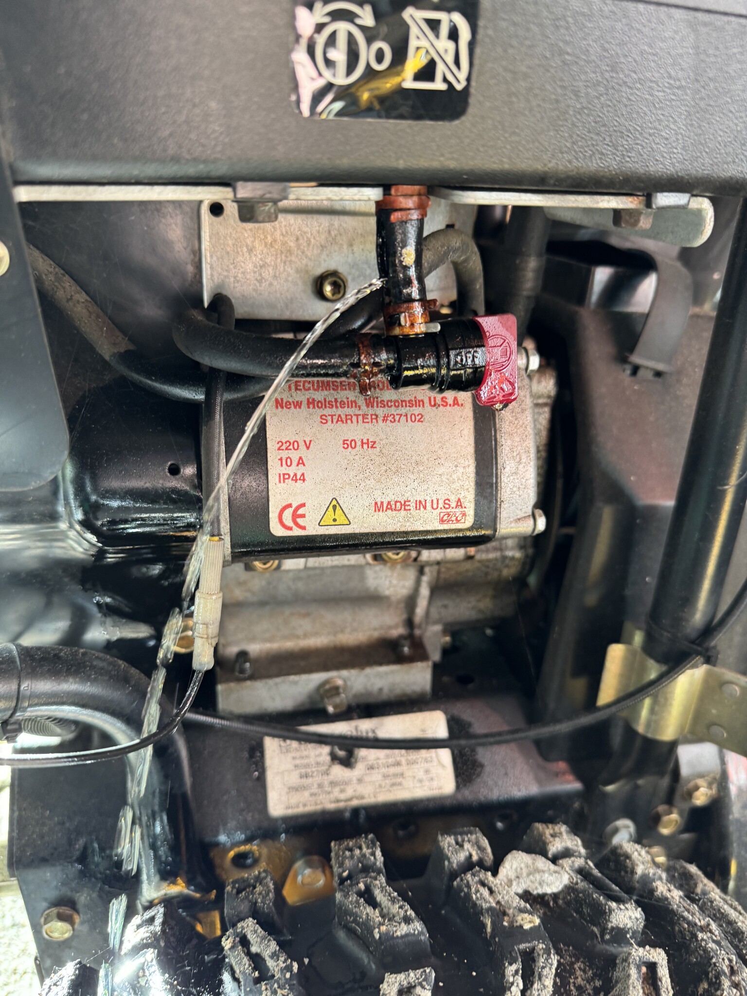

Hej. Vet inte hur aktiv denna tråd är, men bifigar en bild på min Partner SB270 som läcker ut i det fria. Vilken/Vilka reservdelar behöver jag och vart hittar jag att köpa dem ?
Är det nåt man enkelt kan byta själv ?

Menare du att det läcker från bärnslekranen (den med röda vredet)? I så fall kan du bara köpa en universal på lämplig butik som säljer trädgårdsmaskiner. Byt slangen och slangklämorna också.

Jag tycker inte bilden visar problemet. Kan du titta närmare - är det hål i en av slangarna? I så fall hittar du ny slang och klämmor hos närmaste Biltema eller liknande. Behöver du bättre råd måste du ta fler bilder i annan vinkel som visar läckan mer exakt.

Min maskin (som är nyare och mer plastinklädd än den på bild )har inte ens en kran så när flottörnålen inte höll tätt så fylldes vevhuset med bensin över sommaren.
Har nu införskaffat kran och oljan ska bytas ut .
Någon gång blir det ny nål till flottören också men man ska inte skämma bort den för mycket.
Tanken är att stänga av kranen och låta den gå ett litet tag innan man stänger av motorn så att lite bränsle alltid finns i flottörhuset.
Jag kikade på min maskin, den ser snarlik ut , som jag tror är det antingen slangen eller bensinkranen som läcker och då är det som Possum77 noterat ovan, byt slangar och kran.
Gummislang finns kanske (?) fortfarande att köpa på OKQ8.

Du hittar reservdelar på reservdelaronline. Där finns exempelvis originalkranen med bränslefilter. Jag slog in tecumseh bränslekran. Tänk på att söka på motorn för motordelar och slungan för slungdelar. Glöm för all del inte små slangklämmor om du inte lyckas återanvända de befintliga.

Det finns mängder av filmer på youtube som visar alla möjliga reparationer av små motorer, snöslungor, gräsklippare osv. Många på engelska. Skriv upp fabrikat, typbeteckning och serienummer på slungan respektive motorn. Sök sen på både nät och youtube och liknande. Använd omväxlande fabrikat och nummer. Vid behov kan du titta på flera filmer och instruktioner för samma sak.
Du hittar även manualer, ritningar och reservdelslistor. Sen har reservdelaronline många delar.
I ditt fall kanske det inte är läcka på slangen utan en otät nålventil i förgasaren. Undersök noga.
