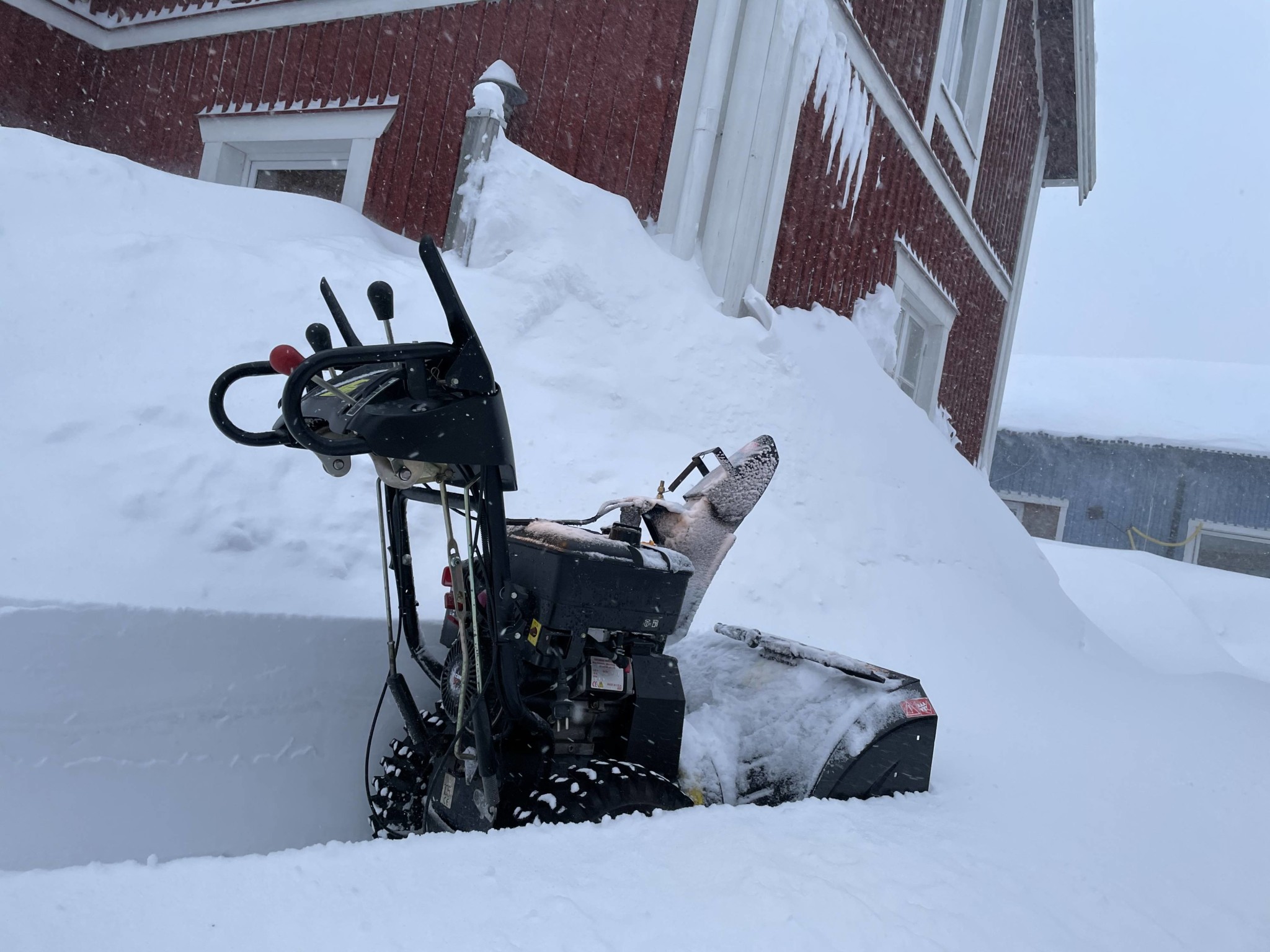

Jag har en PSB270 sedan 2011 med B&S motor 1150 snowserie. Går klockrent och lättstartad. Men nu har den plötsligt börjat läcka bensin någonstans vid förgasaren. Flödaren med slang har jag bytt, hjälpte inte.
Har skruvat bort koppen på förgasaren men kan inte se något fel på packningen. Finns det en bränslepump någonstans?

Läcker den bensin ut i det öppna eller ned i vevhuset? Det sitter ingen pump på din maskin.Soppan kommer av självtryck. Min läckte bensin in i vevhuset via en trasig flottör vilket gjorde att den tryckte ut olja genom packboxarna som kladdade ner friktionshjulet och den gick knappt framåt. Monterade en bensinkran som jag stänger när jag inte använder maskinen. Kanske inte hjälper ditt problem men ett tips.S Skogen81 skrev:Jag har en PSB270 sedan 2011 med B&S motor 1150 snowserie. Går klockrent och lättstartad. Men nu har den plötsligt börjat läcka bensin någonstans vid förgasaren. Flödaren med slang har jag bytt, hjälpte inte.

Den läcker ut i det fria. Förgasaren och däromkring är rejält blött så jag stängde av direkt. Kan ju brinna om det sprutar på avgasröret. Läcker en aning när den står oanvänd så efter några dagar är tanken tom. Jag har bytt flödaren och slangen som var skadade. Hjälpte inte.Ollro skrev:
