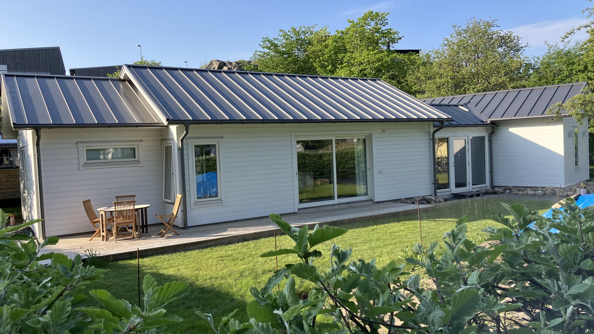

Jag är klar med projektet nu. Jag är mycket nöjd med resultatet och hatten av till Ingemar Lans som hjälpte mig mycket med att ta fram offert, supports med råd och bistå med material när det fattades. Det roligaste momentet på mitt bygge och den smidigaste leverantören jag haft att göra med.
Att lägga ett sådant tak själv är inte svårt. I mitt fall hade jag ränndalar och icke vinkelräta tak som möttes det är då det blir klurigt.
Kul jobb, bara gör det.

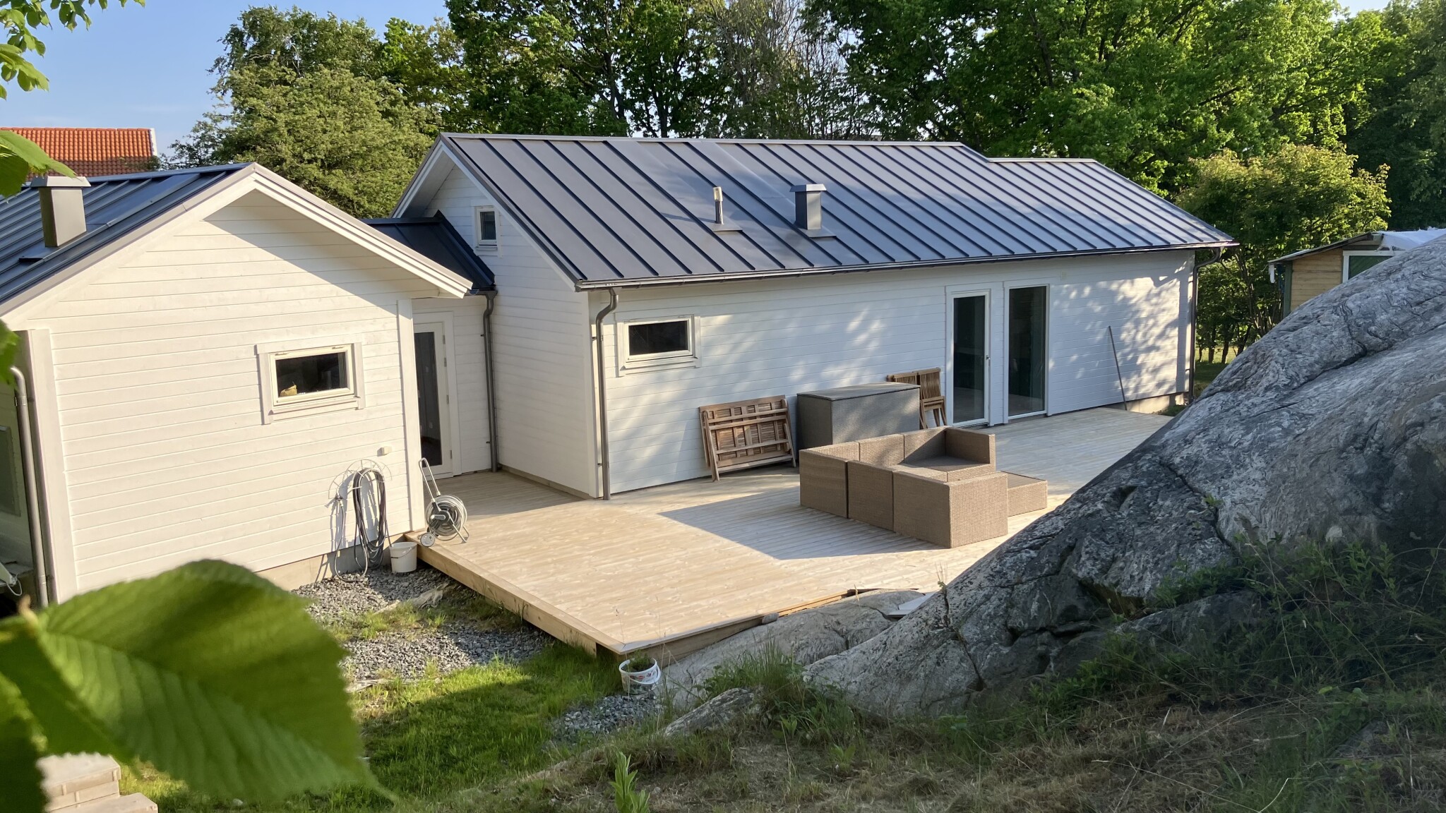

Jag betalade ca 80 kkr för materialet (2020). 110 m2 hus med 27 graders takvinkel. Gjorde jobbet själv. Roligt och blev bra trots att jag aldrig gjort det tidigare.
Ingemar var till stor hjälp med offert och tips.

Tack för svaret! Det blev riktigt snyggt. Var det ok att gå på det? Jag tänker mig, behöver man vara försiktig för att inte buckla till det när man fixar nock mm?
torparavgrund
Jag kan svara här.
Eftersom man ofta har råspont och papp under så går det bra att trampa runt utan att något händer.
Enligt montageinstruktionerna så kan man också lägga klickplåten på bärläkt, men då ska man nog bara trampa där läkten är annars blir det nog buligt.
