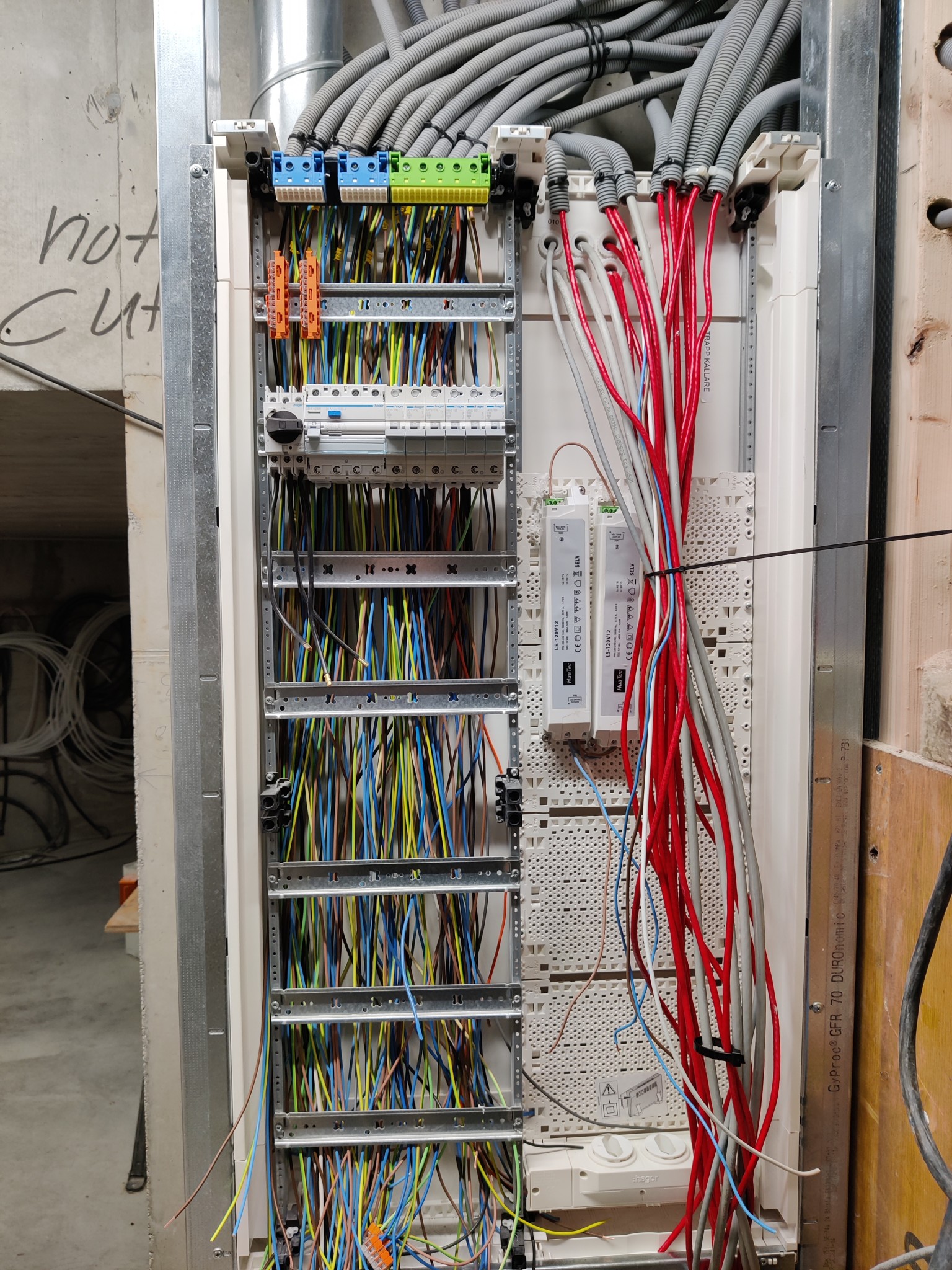

Erfarenheter av Hager FW central - Hur lösa så det blir "snyggt som en tavla" (BILD)?
Klurar lite på hur vi bäst skall lösa denna elcentral så att det blir riktigt snyggt och överskådligt. Ambitionsnivån här är väl att kunna ställa upp i "Sveriges snyggaste elcentral" när det är klart... även om förutsättningarna är lite dåliga...
Förutsättningarna är följande:
Kombicentral (Hager FW) där vänstersidan har el och höger data/signal och ev. lite lågspänning (typ trafo för LED). Nästan allt kommer in från ovansidan och det är riktigt fullt där, framförallt på elsidan. Gissar på ca 25 inkommande varav i princip allt är enfas.
Dessutom kommer det att finnas behov av att göra en del kopplingar i centralen då ex. det går separat kanalisation till en del strömbrytare och även många vägguttag har separat kanalisation och kan nog kopplas ihop.
Det kommer att bli minst två jordfelsbrytare och minst en PSA.
Det finns gott om plats i centralen och det är inga problem att lämna platsen för 2 eller t.o.m. 3 din skenor för kopplingar.
Här kommer en översikt hur det ser ut idag:
Detalj:
Tanke/plan:
1. Låt befintlig hållare för jord/nollplint sitta kvar längst upp, men ersätt nollplintar med jordplint så det endast blir jordplintar högst upp (all inkommande jord rymms inte på befintlig).
2. Sätt upp ytterligare en hållare som endast har nollplintar (för resp. JFB). strax under.
3. Under denna (blir troligen på DIN skenan där huvudbrytare sitter på bilden idag) sätter man WAGO+DIN hållare för att koppla ihop de faser som skall kopplas ihop.
4. Därefter fortsätter man "som vanligt" med huvudbrytare/JFB/dvärgbrytare m.m. på dinskenorna.
Frågor:
Feedback på planen ovan? Alternativa lösningar?
Finns det andra/bättre lösningar för jord och nollplintar (och ihopkoppling av faser med wago+hållare)? Med denna lösning kommer all jord+nolla att gå "180 grader i en båge" i centralen.
Dra faser "rakt" bakom din skenor, eller försöka få till snygg dragning längs sidan (ska posta en bild där de gjort detta senare)?

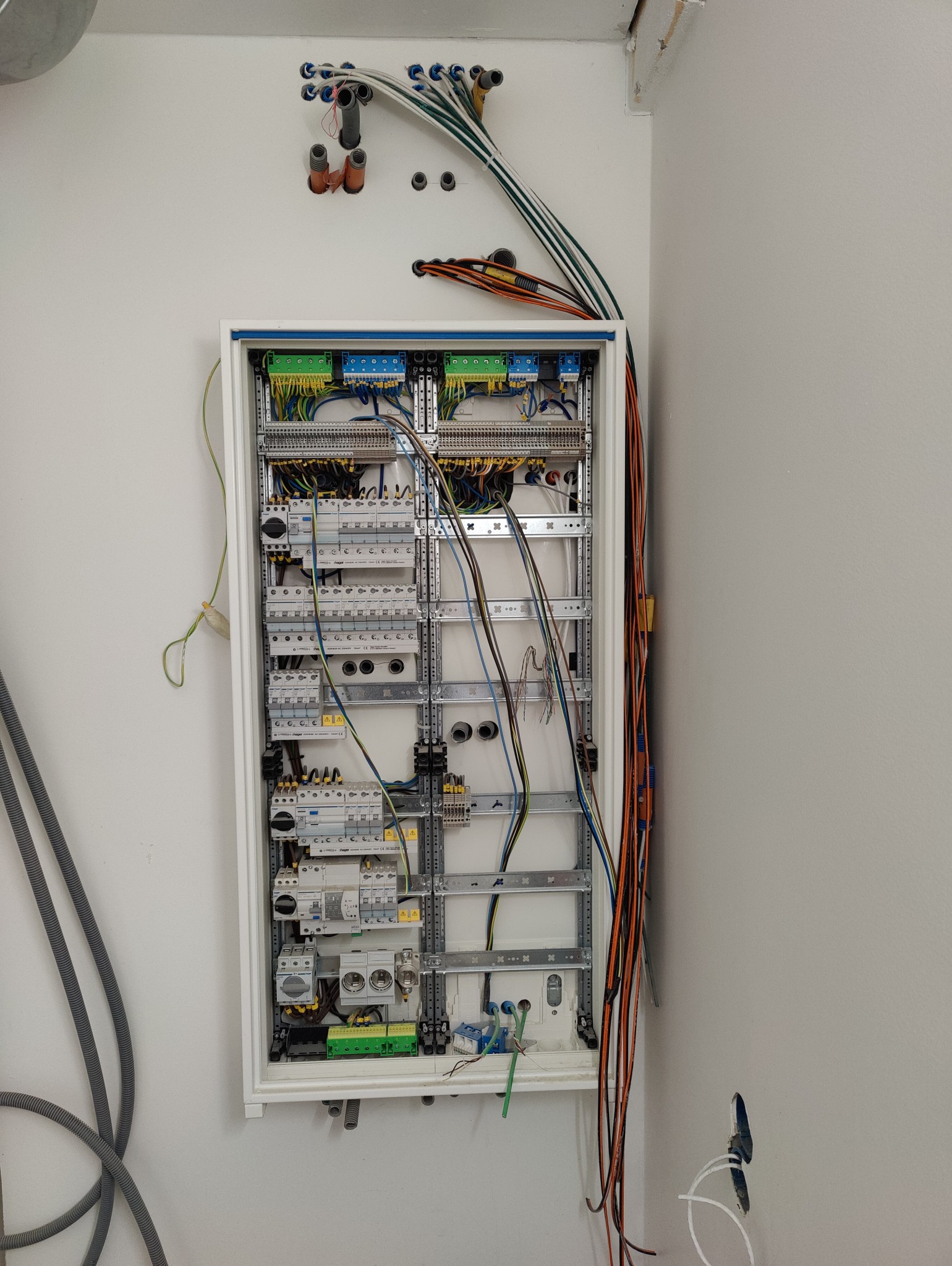

En bild jag hittade där man försökt lägga alla faser "längs sidorna" för att sedan gå dolt bakom DIN skenan.
Fördel/nackdel? Jag tycker det ser snyggare ut...

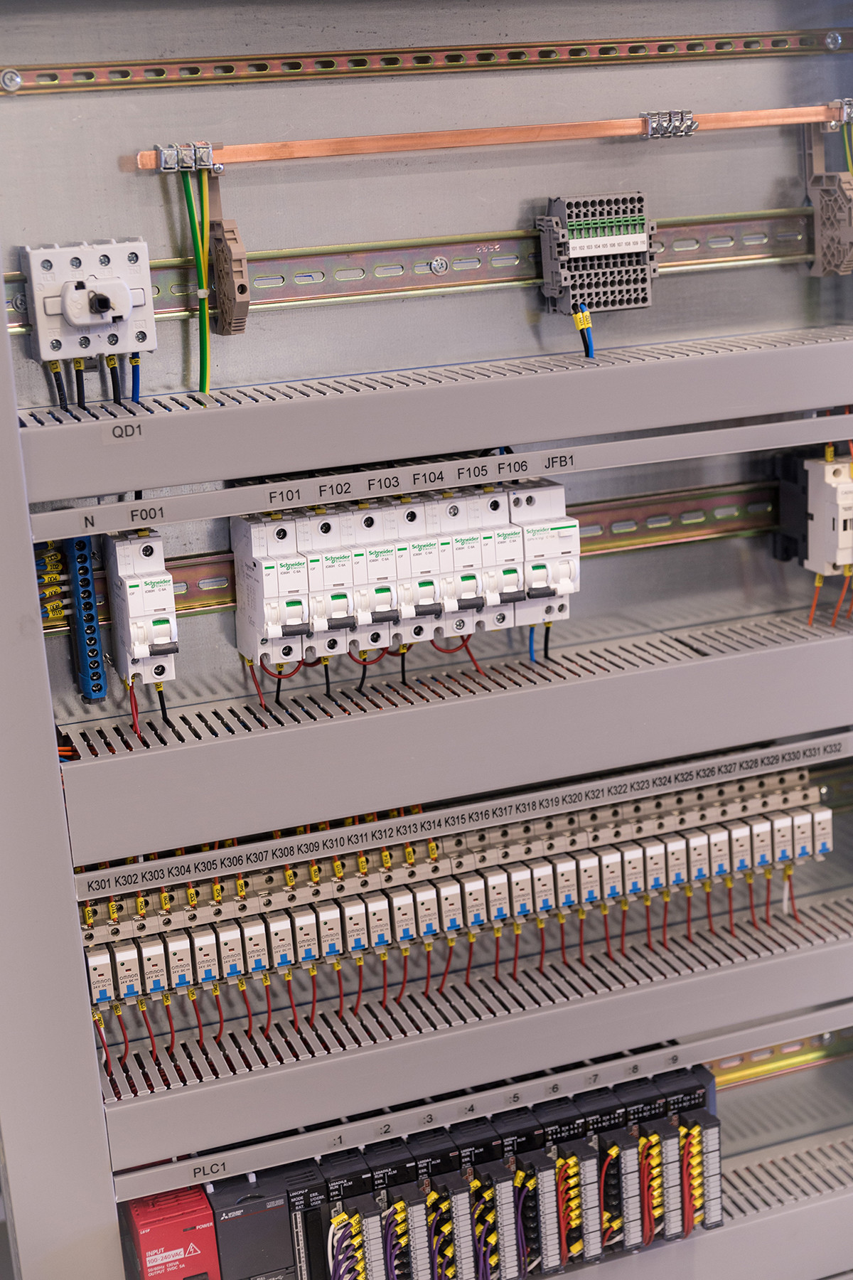

Om du vill ha det snyggt, så sätt jordskena högst upp, nollskena nedanför, sen en rad med Plintar där du Plintar upp det som inte ska direkt in på säkring, det blir snyggare med Plintar än med wagohållare så är det.
Sen vet jag inte om jag skulle Plintat upp allt, om det får plats på en skena kan man ju göra det. Sen svart rq mellan plint och säkring, så får man det lite neutralare nedanför plintraden

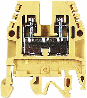

Det var sådana Plintar jag menar som föregående inlägg, typ wdu från wiedmuller
Så kör du ändhylsor på dom och dubbla ändhylsor när du ska skarva över till en andra plint, sen sätter du nummer på plintarna och partmärker allt.
Så Plintar du upp alla faser och kör svart mellan plint och säkring och partmärker det med. Men allt är ju överjobb för en hemma central.
Har använt plintad centraler men då har det varit utanpåliggande och för ett utbyte från en gammal gängsäkringscentral till ny. För att kablarna hade blivit för korta annars
Aha...jo, jag kollade först på WDU innan jag länkade ovan (malmbergs). Verkar finnas många varianter. Någon "push in" hade väl varit att föredra istället för skruv. Jo, håller med om att det nog är "overkill" för en hemmacentral, men å andra sidan känns det som det kunde bli jäkligt snyggt/bra.Hojte skrev:

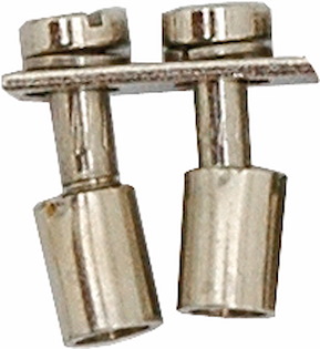

Tror jag fattar, "helt enkelt koppla ihop de med kabel", det kräver väl isf att man har utrymme i plintens utgång eller har plint med fler än två utgångar?Hojte skrev:
