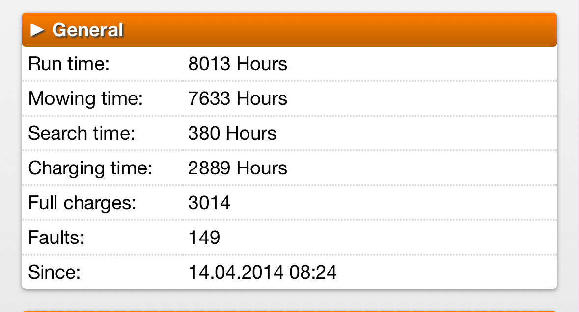

Så där ja. Efter 11 år och 7441 timmar med 330x så var det dags för nya batterier. Det blev original.
Under åren har jag bytt lager för klippskyddsskivan, klippskiva, en krocksensor samt display med knappsats och självklart ett drös med knivar (byter dem 2 ggr per år numera). Allt har varit lättmeckat och överkomligt i pris, utom batterierna som gick lös på drygt 4.000:-.
Har en 430x också som är 6 år med 2943 timmar. På den har vi bara bytt 2/3G kortet emot 4G, i övrigt har den hållit.

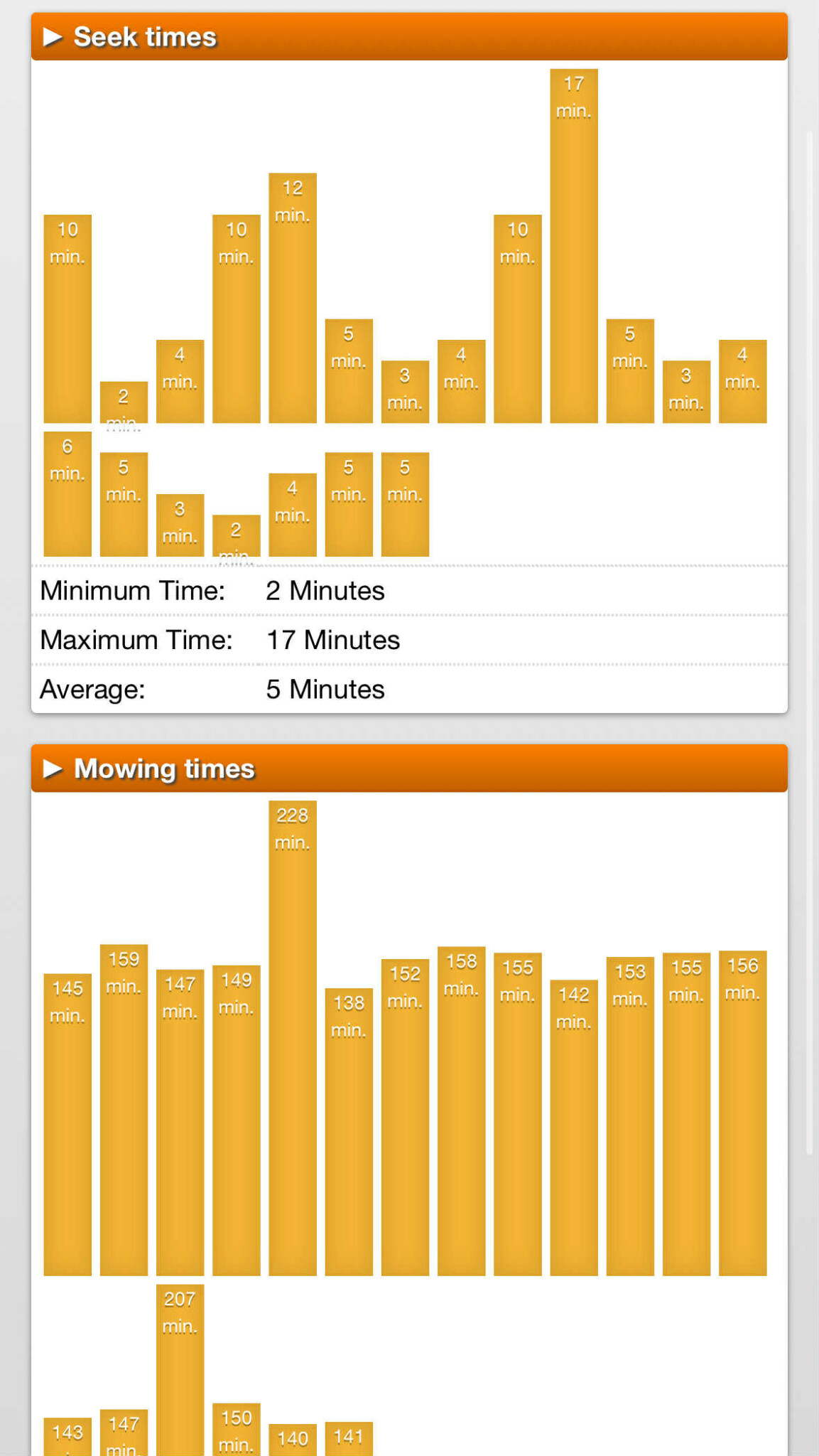

Jag har Robonect-krets i min sedan många år så jag har sagt åt den att klippa när solen är uppe och det är varmt nog. Sen när det inte finns skäl att klippa så säger jag åt den att vara hemma helt enkelt. Allt via wifi.

Typ dubbla priset mot när jag köpte den för en evighet sedan men jag vägrade Husqvarnas egen lösning med mobilnät (om det ens finns för 330X/430X?) och den här har varit sjukt bra. https://www.robonect24.de/shop/
Det är via dess webbapp jag kunnat se att den famlat länge för att hitta hem och flera gånger under sommaren stannat pga svagt batter i sin jakt på hemmet men på sistone har det sett bättre ut. Tror det var problem med ena guiden ett tag.
