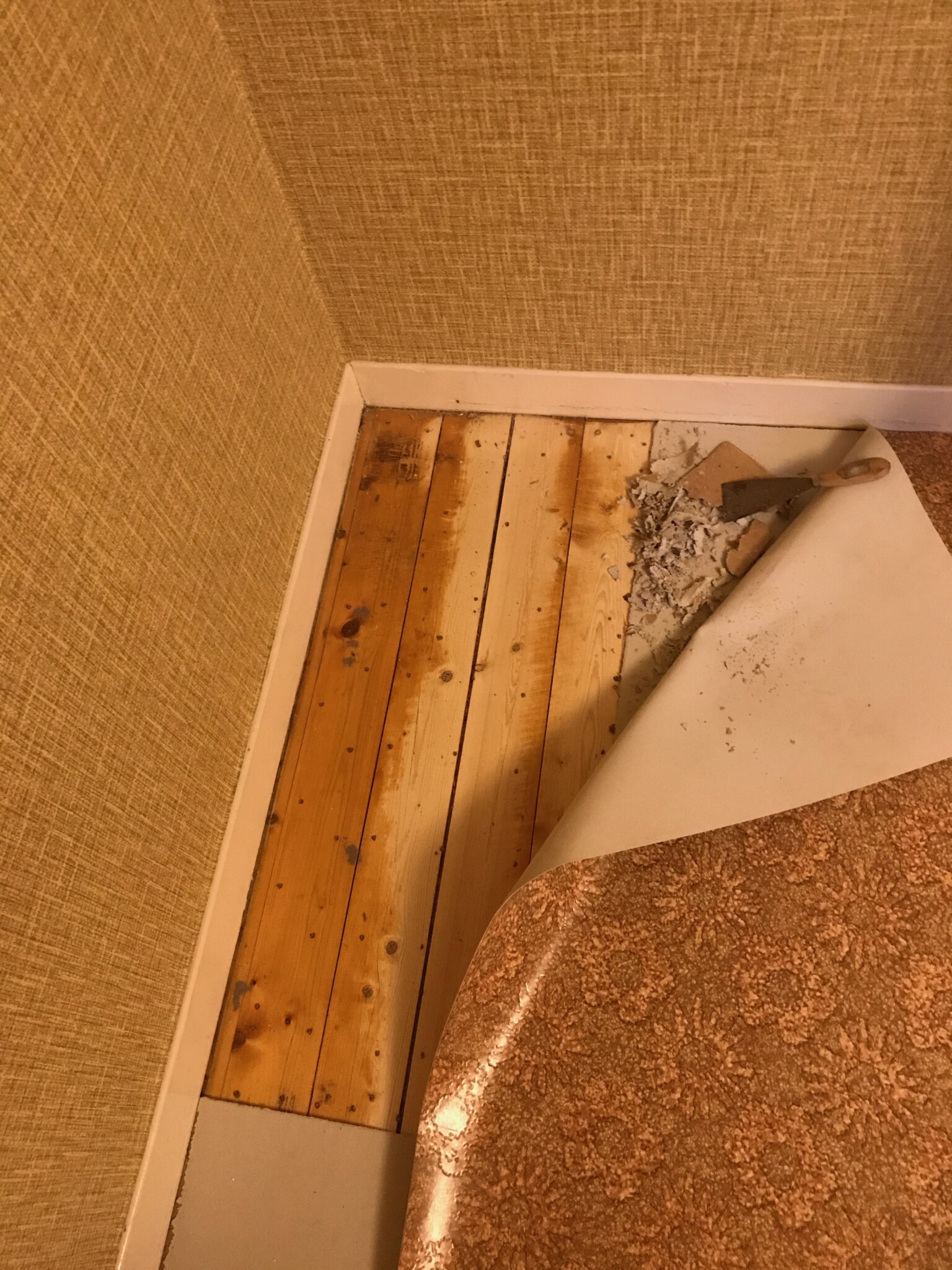

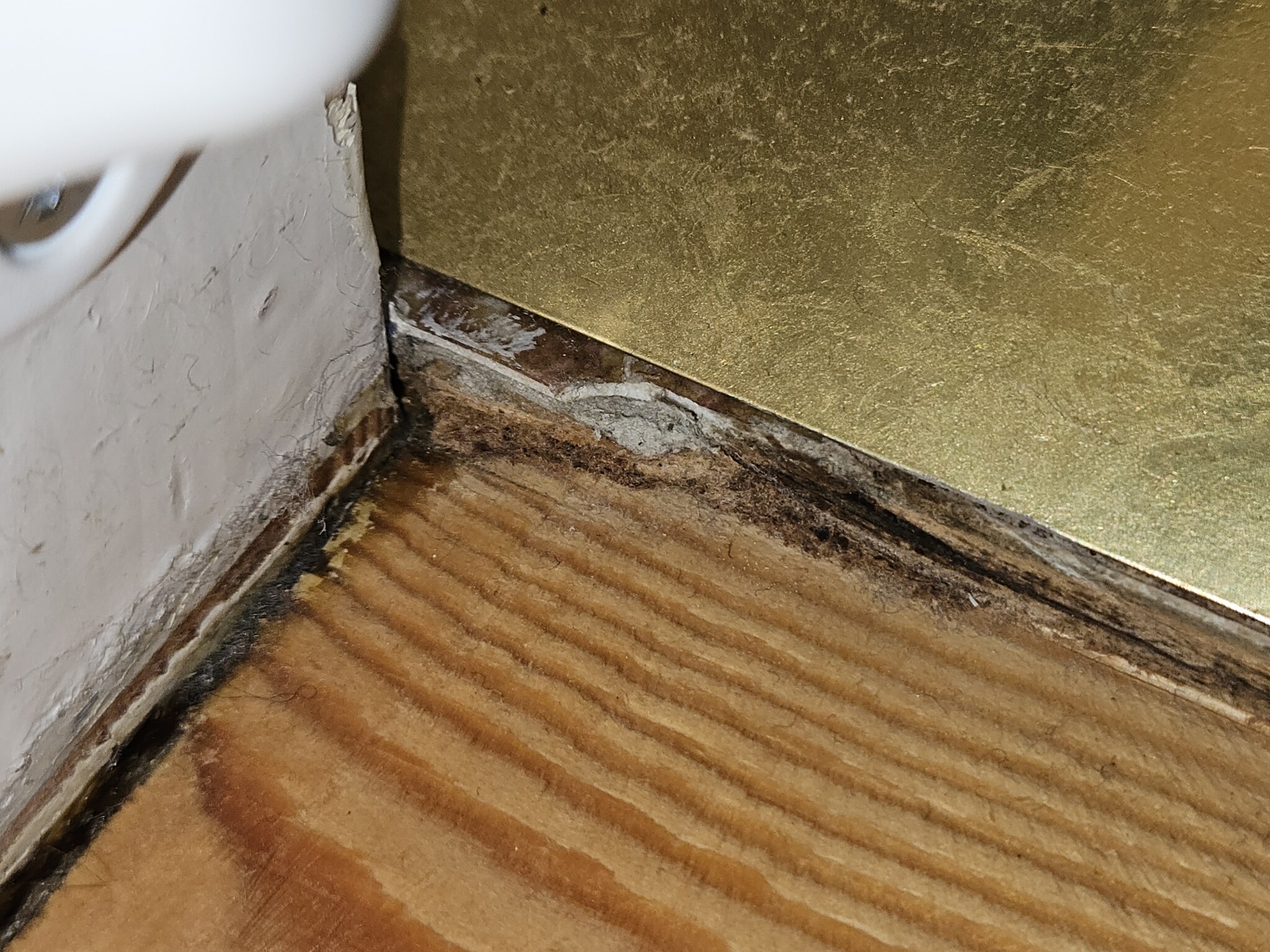

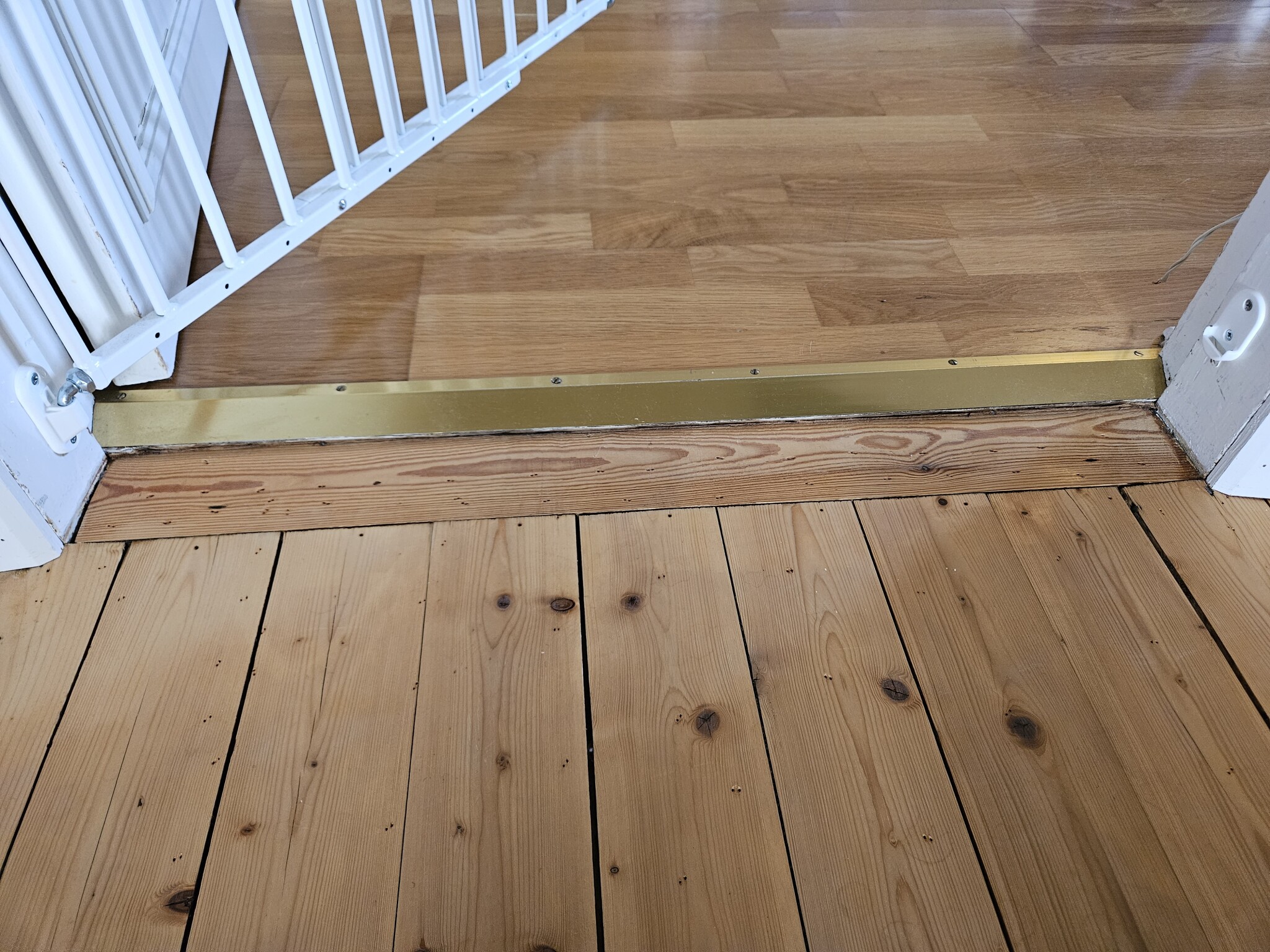

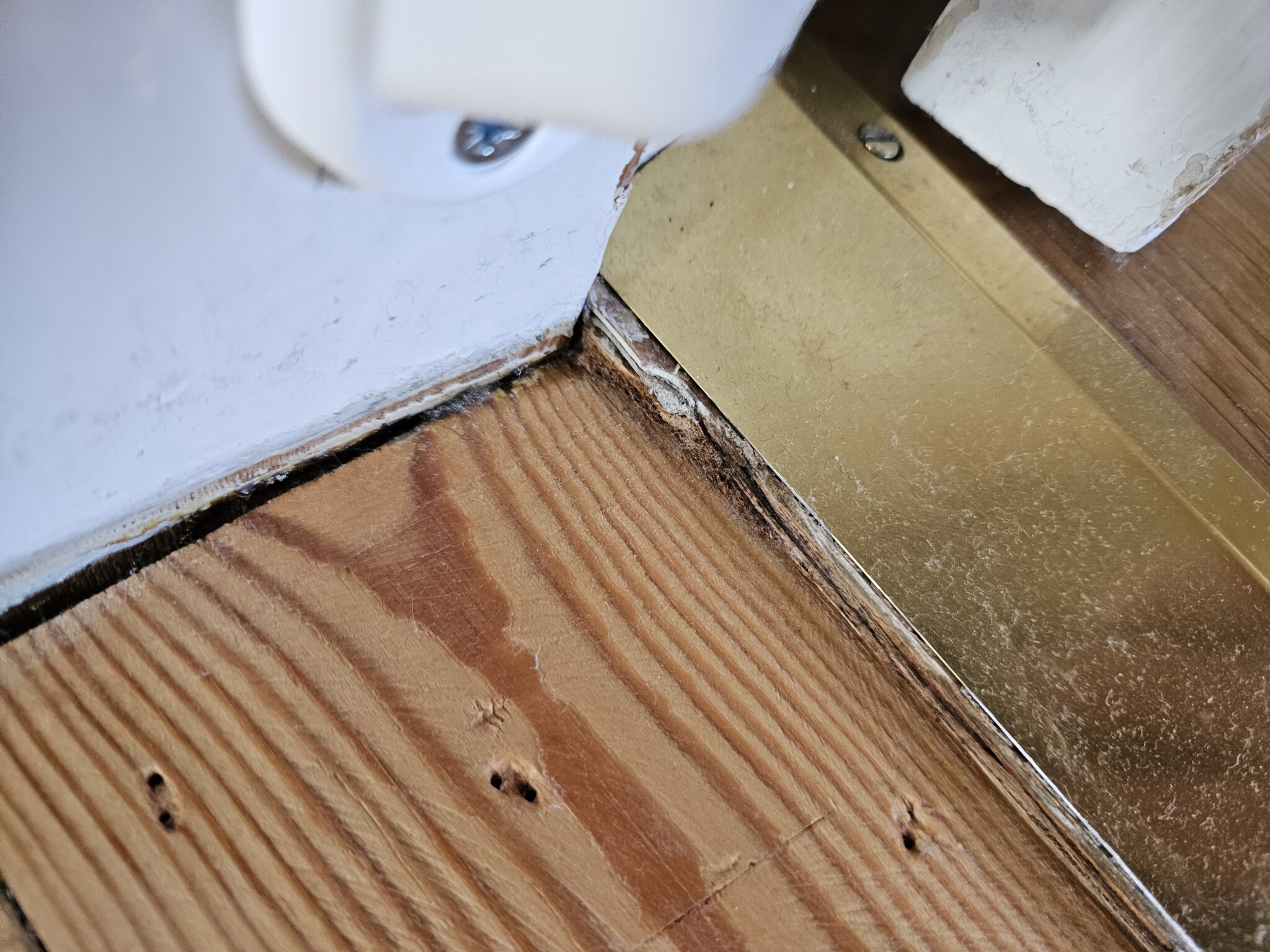

Hej, har en fundering gällande asbest i huset vi bor i med två mindre barn. Vi har bott här sedan andra barnet var nyfött vilket är några år och ser nu att golvet/mattan vid tröskeln som gränsar till vårt sovrum som troligen innehåller asbest (ej provtaget). Det ligger blottat enligt bilder. Någon som har erfarenhet kring hur man bör agera? Tanken är att sätta över det med något men hur pass illa är det? Vi har även en klaffventil i samma sovrum som vi upptäckte hade asbestpapp på insidan av luckan för ett tag sedan och denna hade då vart öppen länge. Asbestpappen var även skadad. Tacksam för svar från någon som kan området. Mvh

Nu är jag väl iofs. ingen som "kan" detta. Men den lilla yta som är exponerad lär inte släppa ifrån sig några mätbara mängder asbest.
De som har drabbats av asbestrelaterade sjukdomar är i första hand arbetare i eternitfabriker, som arbetade hela dagar i många år med att såga, fräsa och slipa asbesthaltigt material. Helt utan skyddsutrustning. Finns vittnesmål om att luften på arbetsplatsen kunde vara som en dimma av asbetsfiber.
Den gruppen har haft väldigt hög dödlighet i asbest relaterade sjukdomar. Andra grupper där man ser en viss andel drabbas är bilmekaniker med specialisering på bromsar. Förr innehöll bromsbeläggen asbest som slityta, det låg ett lager asbest damm på olika delar runt bromstrummor och bromsskivor, damm som man borstade bort eller blåste bort med tryckluft vid service på bromsar, helt utan skyddsutrustning. Och en del andra yrkesgrupper som ständigt utsatts för höga halter asbest.
I statistiken har man försökt hitta personer som blivti sjuka utan känd exponeringskälla, några enstaka fall på typ 10 000 har inte gått att koppla till asbest haltigt arbete, men vid djupare kontroll har man ändå hittat saker som att den sjuke arbetat nära en asbestindustri, tvättat arbetskläder dagligen som burits av asbestarbetare osv.
Den lilla mängd asbest som skulle kunna frigöras från den lilla ytan vi ser här är oerhört långt ifrån de mängder som givit kända fall av sjukdom.
MEN man skall undvika även små mängder asbest. Här går det med rätt enkla medel att kapsla in. Lägg en fog som täcker kanten.

Jag tycker du bör nypa av en bit och skicka på prov för att utesluta och därmed lindra ångesten. Om det nu råkar vara blottad asbestpapp skulle jag nöja mig med att pensla över det med någon lack och därmed låsa det helt, om jag nu hyrde.
