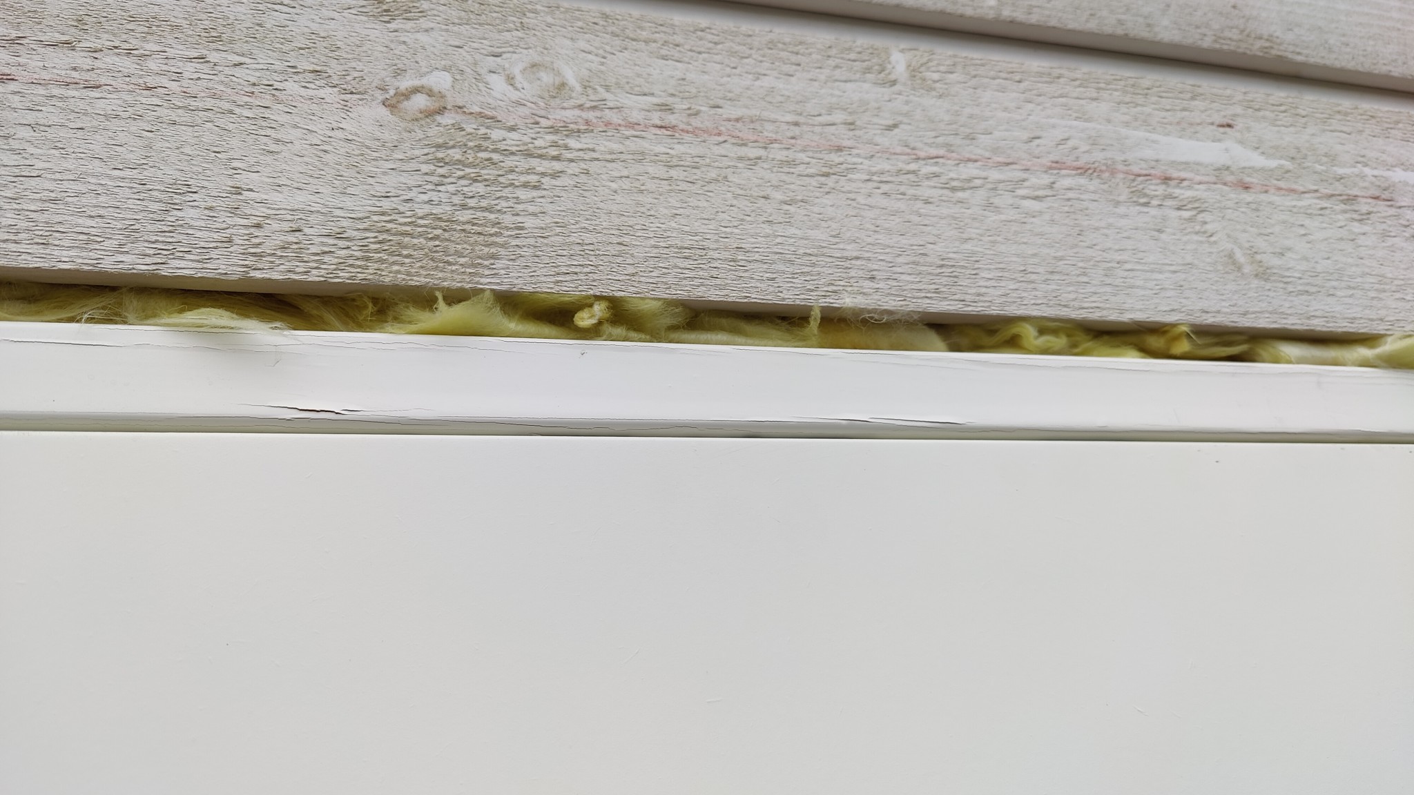

Jag vill bara dela med mig av min erfarenhet kring dörrkarm från Safco, så andra slipper gå i samma fälla.
Vi köpte en ytterdörr med karm från Bauhaus.
Då vi höll på för fullt med installation av karm och sidofönster, så tejpade vi inte skarven omgående.
Färgen sprack upp fullständigt efter tre dagar.
Jag skickade naturligtvis in en reklamation, men denna fick avslag, för att vi inte hade tejpat och satt tak direkt.
Vem sätter tak innan karmen sätts in?
Det är uppenbart att de använt fel färg. Sprickorna är inte enbart i den sidan som skulle tejpas, utan över hela ytan.
Svärfar har varit med och gjort jobbet, så som han alltid gjort. Han är snickare med över 40 års erfarenhet.
Så min rekommendation till alla är att köpa något annat fabrikat, för det här var rena skräpet.

Jag är tveksam till att de skadorna kan uppstå på 3 dagar, ett dörrblad kan ha en målad MDF skiva men karmar är i regel av massivt trä.
Om det är så kort tid så tror jag skadorna funnits innan montaget kanske dörren förvarats fel.
Det jag reagerar över är att det inte finns någon springa mellan dörrblad och karm, är det överstycket som syns i bild och gångjärnen är feljusterade i höjdled.
Har dörrbladet lyft överstycket?
Jag har 2st Safcodörrar. En sitter i marknivå på ladan och det finns inga hängrännor. Den har inga foder ens, och det stänker som fan från marken på den. Den ser kanske inte ut som ny, men den fungerar helt som den ska, kanske 5 år gammal Den andra sitter ett par trappsteg upp och har tak över sig, den är som ny, den är 12 år. Vad är det man ska tejpa?
Skadorna har uppstått på tre dagar. Det är alltså inget fel i träet, utan färgen som spruckit för den inte klarar fukt.1 123abc skrev:Jag är tveksam till att de skadorna kan uppstå på 3 dagar, ett dörrblad kan ha en målad MDF skiva men karmar är i regel av massivt trä.
Det var inga skador innan montage. Vi kollade allt ordentligt innan det sattes upp.
Inget fel på springan alls. Den är bara liten. Det funkar utmärkt.
Dörrbladet rör inte överstycket.

Man måste tydligen tejpa springan runt karmen direkt efter montage, samt sätta upp skärmtak innan karmen monteras.

Jag ska villigt erkänna att jag inte vet det helt korrekta sättet att sätta en ytterdörr om man ska följa ama osv men jag reagerar på att ni monterat dörren i liv med utsida fasad? Brukligt är väl ändå att man sätter fönster och dörrar i linje vindskiva/vindpapp? Som det är nu är det ju helt ofrånkomligt att karmen kommer utsättas för vatten? Ni kan ju inte sätta en tejp mot fasadbrädorna?
Med det sagt så är ju safco vad det är, man får vad man betalar för vilket gäller dom flesta byggmarknadsdörrar oavsett märke. Grundnivå än är helt enkelt ganska låg och frekvensen av måndagsex ganska hög i kombination med luddiga garantitexter.
