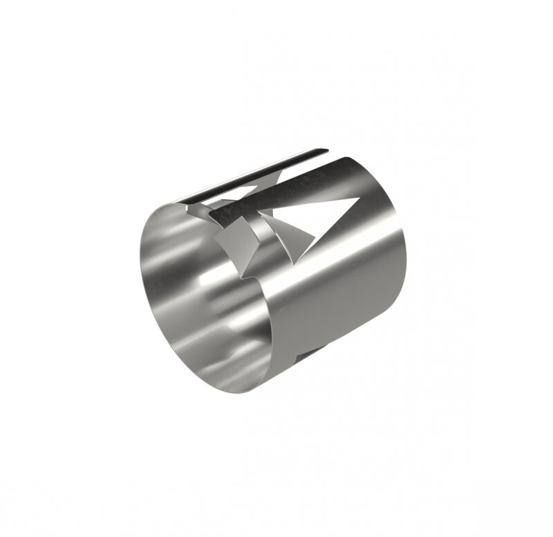

Dessa har jag använt med god erfarenhet
Bara en rostfri hylsa passar i de flesta golvbrunnar
  • Rostfri hylsa för golvbrunn, vit plast med rostfri insida, används med god erfarenhet enligt inlägget.
  • Rostfri hylsa för golvbrunn med slät, rund design och utskärningar på sidan.
