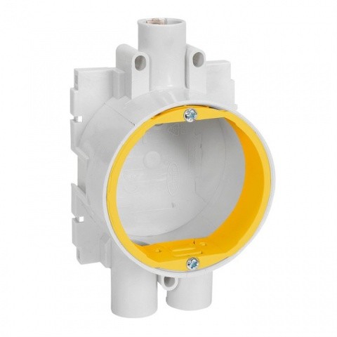

Någon som har något att säja om dessa?
Är de jämförbara med ED-WA dosorna?
just den har jag inte sett innan, men den är obehagligt lik en annan de hade som var gul med vit ring. Denna är väldigt lik, bortsett från färgen.
De gula såldes först av byggmax, där jag drabbades av dem. De såg helt ok ut med låsning i stosarna osv. Men när de var uppsatta, och om röret hade kommit det allra minsta snett in i stosen så att det var lite böjande tryck mot stosen, så spricker stosen inom några dygn efter monteringen, det var med andra ord skitplast.
Detta har avhandlats i trådar här för typ 2 år sedan. Många fler var drabbade.
Nu är det ju annan färg, frågan är då om man bara har kamuflerat skräpet, eller om det faktiskt är en ny bättre plastkvalitet. Kanske läge att köpa en och utsätta för lite stresstest.

Det där är Etmán-dosor som även Biltema säljer (för 10:-/st), fast i andra färger.
Jag köpte hem en och testade den på lite olika vis, om det gick att spräcka stutsarna och hur väl fjädern låser osv.
Nu kör jag med dessa till 80% i huset, och resterande del blir eljo VP-2 -dosor. Detta pga av att vissa montage och kombinationer inte går eller blir alltför knöligt/fult med Etman-dosorna.
Etmán är inget riktigt fabrikat, det är en Branding av en kinesiskt produkt. Å andra sidan kan man ju kolla var eljo, elko m.fl. tillverkar sina dosor om man är nyfiken, det är knappast i några västländer iaf. :cool:
