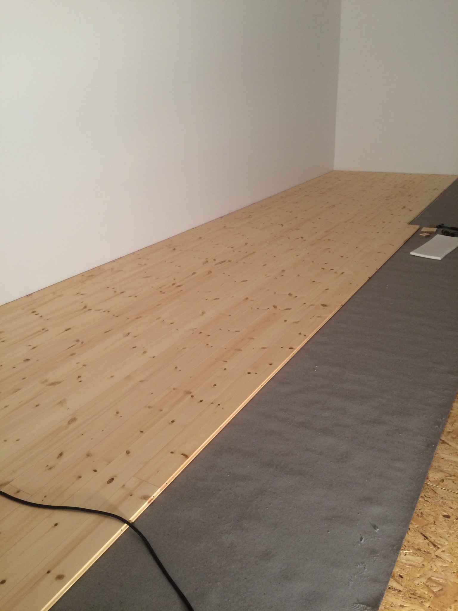

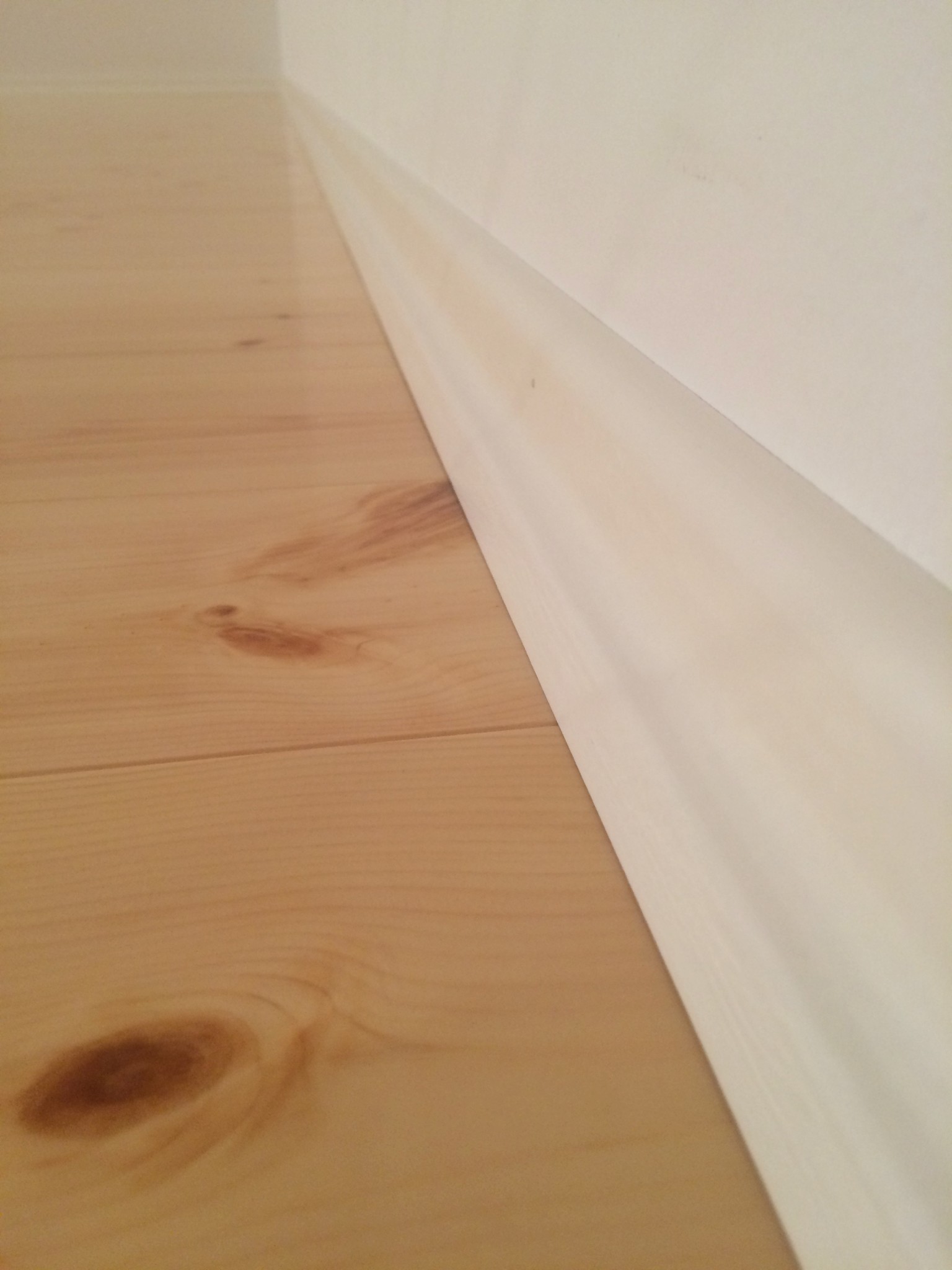

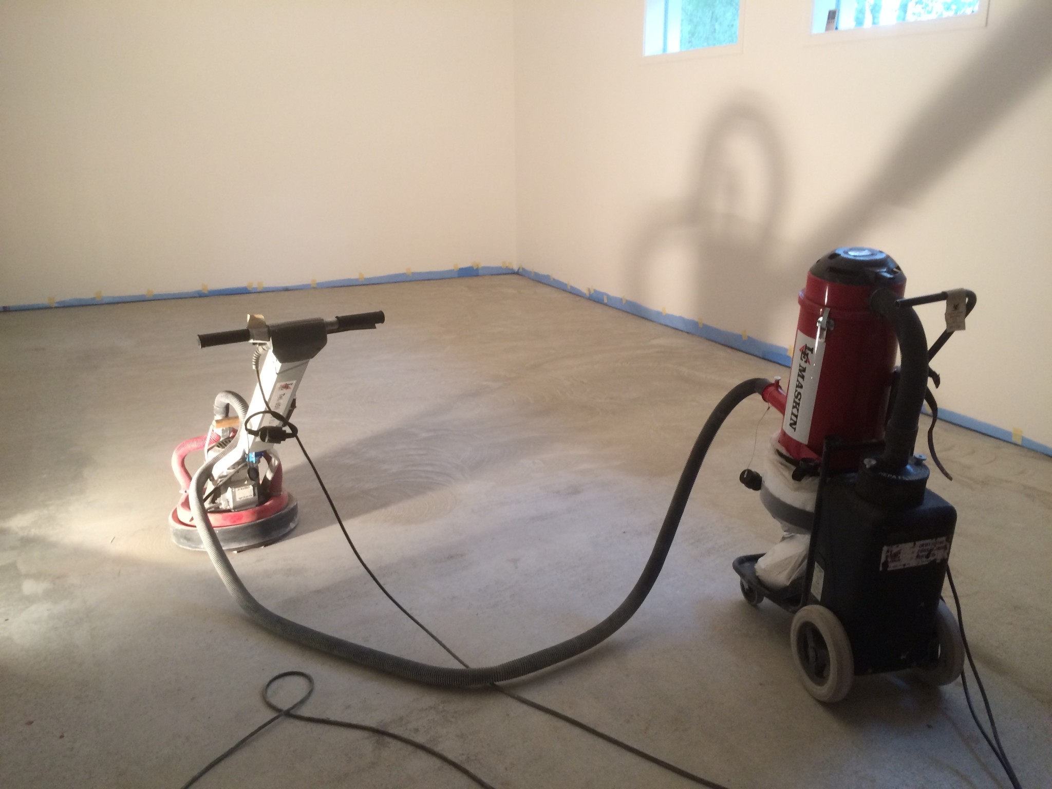

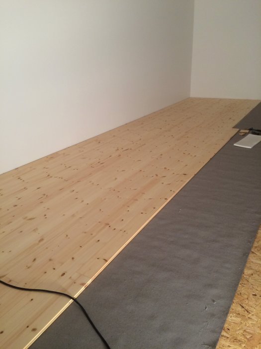

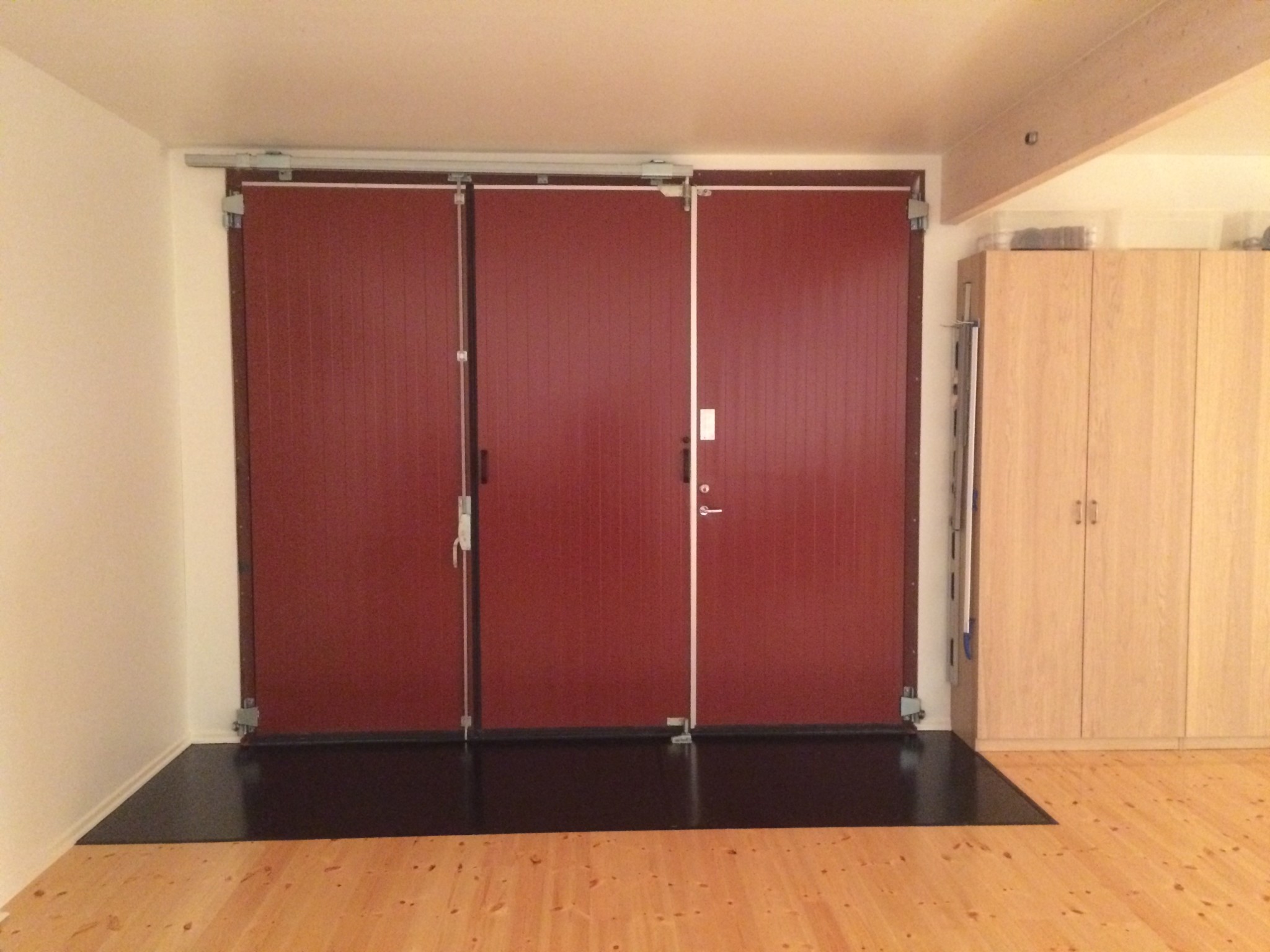

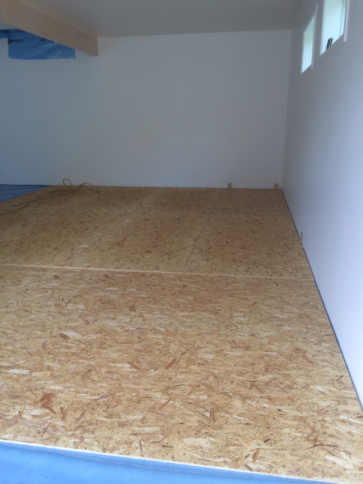

OK, tack för infon! Golvet ser lackat ut i bilderna, gjorde du det själv efteråt? Vilken dimension körde du?Träbåt skrev:
Jag har lagt 75 kvadratmeter av BASECO furugolv ekonomi i min snickarverkstad. Jag blev positivt överraskad vilken bra kvalitet det är på golvet trots att det är ekonomivarianten som jag köpte. Totalt sett så fick jag inte mycket spill utan det mesta var helt ok. Det är fyra år sedan jag la in det och det ser fortfarande mycket bra ut med ytterst små springor på vissa ställen under vintern när det är som torrast.
[bild][bild]
Jag ville ha ett flytande trägolv, inte fastsatt i betongplattan. Jag hyrde en golvslip och slipade av betonggolvet. Sedan lade jag byggplast och för att få något att skruva i så lade jag OSB-skivor (de är oftast planare än plywood och billigare). Jag ville komma upp i exakt rätt höjd för att ligga i nivå med porten. Därav lade jag tre lager OSB med förskjutna skarvar som jag häftade ihop med klammerpistol. Sedan lade jag ett lager lump-papp och slutligen ett 20mm tjockt furugolv. Det är skruvat tätt i sponten med de skruvar som BASECO säljer med golvet samt limmat i ändsponten. Slutligen lackade jag golvet själv med Tre Stjärnor golvlack (Jotuns golvprodukter). Det är fyra lager med en lätt slipning emellan. Jag rollade golvet och varje lager tog 2 timmar. Jag tycker att golvet är väldigt komfortabelt. Golvvärme behövs inte, skönt att stå eller sitta på och om man tappar ett verktyg så skadas det inte. Däremot så blir det ju givetvis ett märke i golvet men det är ju en verkstad. Rikt/plan-hyveln väger 275kg och bandsågen väger 250kg men de står stadigt och bra. Jag laddar upp lite fler bilder.
