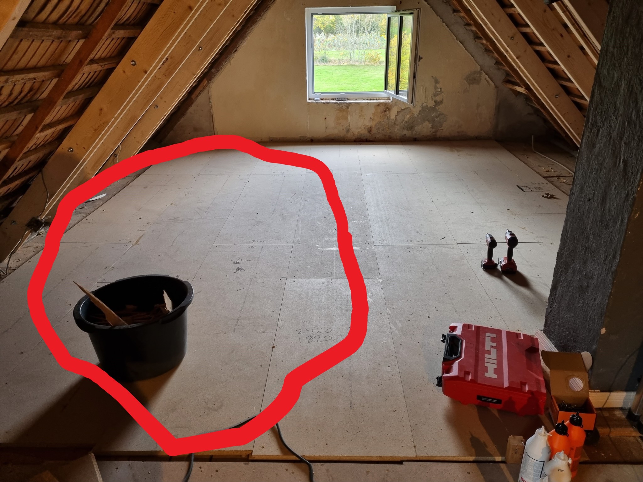

Håller på med en omfattande vindsrenovering i ett ca 150 år gammalt hus.
När huset byggdes fanns ingen tanke att inreda vinden/övervåningen. Detta inser man lätt genom att dom ursprungliga hanbjäklarna har suttit ca 1400mm ovan bjäklag.
Nu till mitt problem.
Bjälklaget har ett CC mellan bjälkarna på 1600-1800.
Däremellan ligger 30mm råspont på tvären.
Vissa delar av råsponten har sjunkit ihop och bildar grovt förklarat en grop/sänka.
Trots nytt lager golvspån ovan råsponten så består denna grop.
Innan golvläggning med 14mm trägolv så skulle jag vilja jämna till undergolvet.
Jag är inne på att använda EPS Betong för detta.
Dock så förstår jag det som att minsta tjocklek med EPS är 30-50mm.
Jag behöver jämna ut mellan 1 till ca 20, max 25 mm.
Kan jag då använda EPS?
Varför ska EPS vara minst 30mm tjockt? Är det för hållfastheten?
Om jag inte kan använda EPS, vad kan jag då använda kopplat till att jag behöver låga laster?
Tacksam för alla erfarenheter kring detta montage.
  • Vindsvåning under renovering med verktyg och ämbar. Öppet fönster, träbjälkar, isoleringsmaterial synligt.
Du måste väl flyta på eps så jag skulle inte välja EPS. Är det inte bättre att du traditionell isolering och sedan att du reglar upp med nya reglar (för att jämna av golvet) och sedan golvspån? Alt flyta på golvspånet. ?
