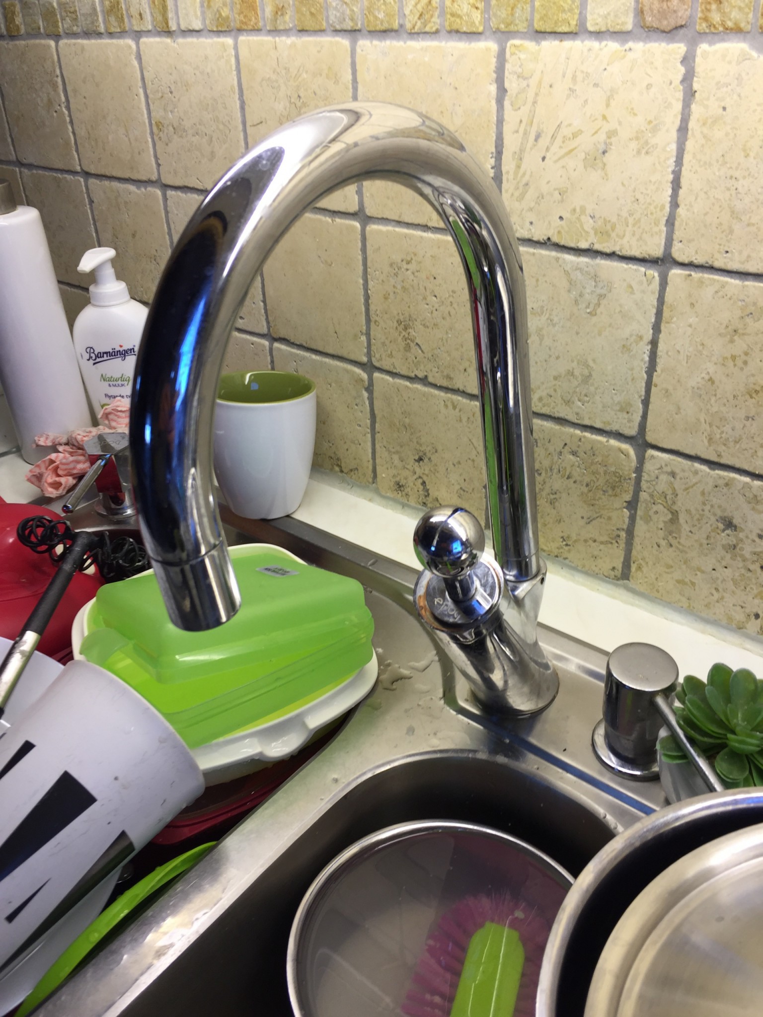

Är det någon här som kan identifiera denna kran? Det står Epoq på den men den har såklart utgått ur deras sortiment.
Min följdfråga är hur i €#"€#"% man byter packning på den? Finns inga synliga skruvar eller liknande? :D

Har en liknande epoq från typ 2007. På min hittade jag en 2,5mm insexnyckelhål under markering för kallt o varmt. Sedan var det bara att dra metallhandtaget rakt ut, gänga ur metallring för att komma åt insatsen som var fixerad med gängad mässings....
