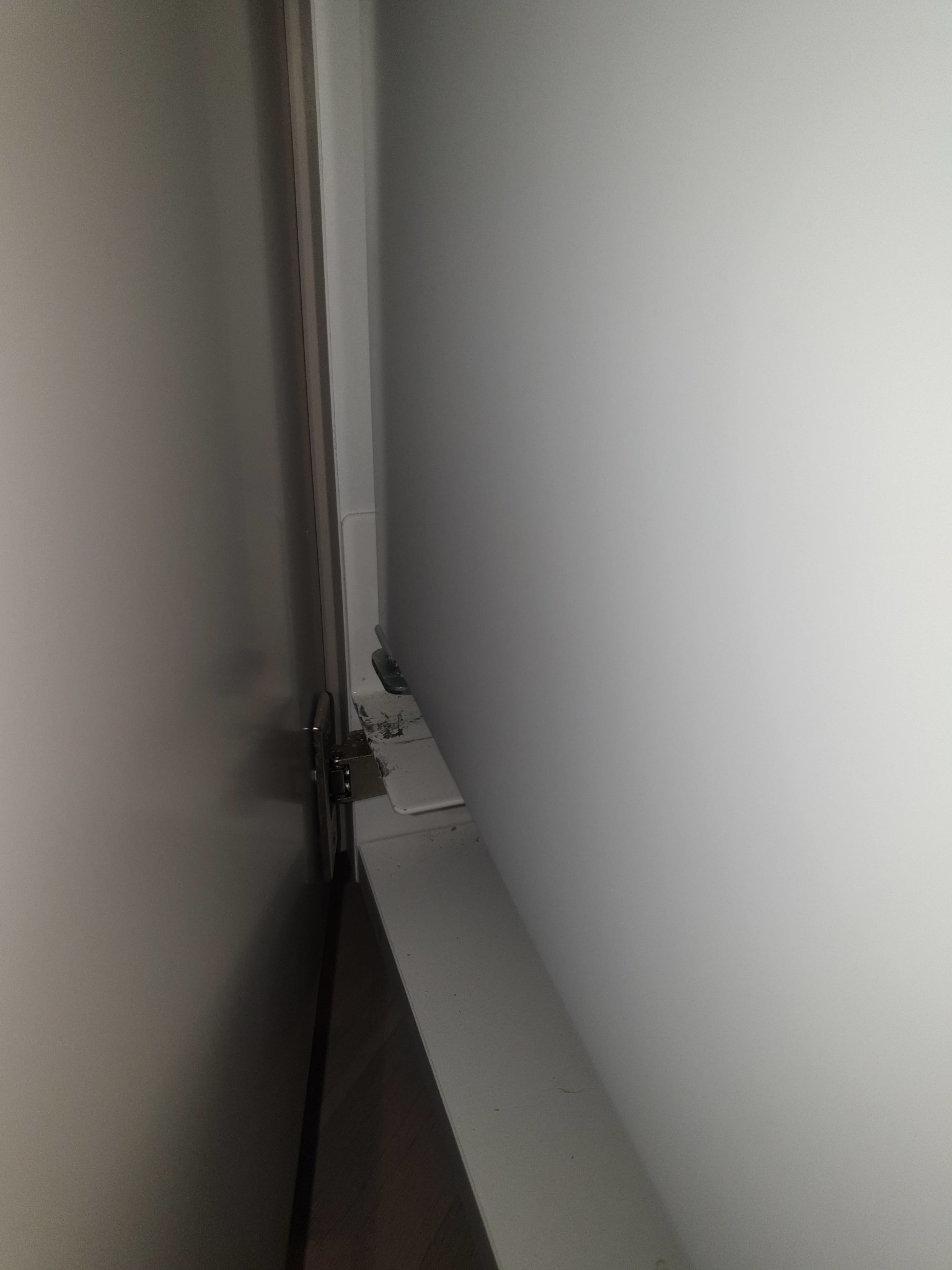

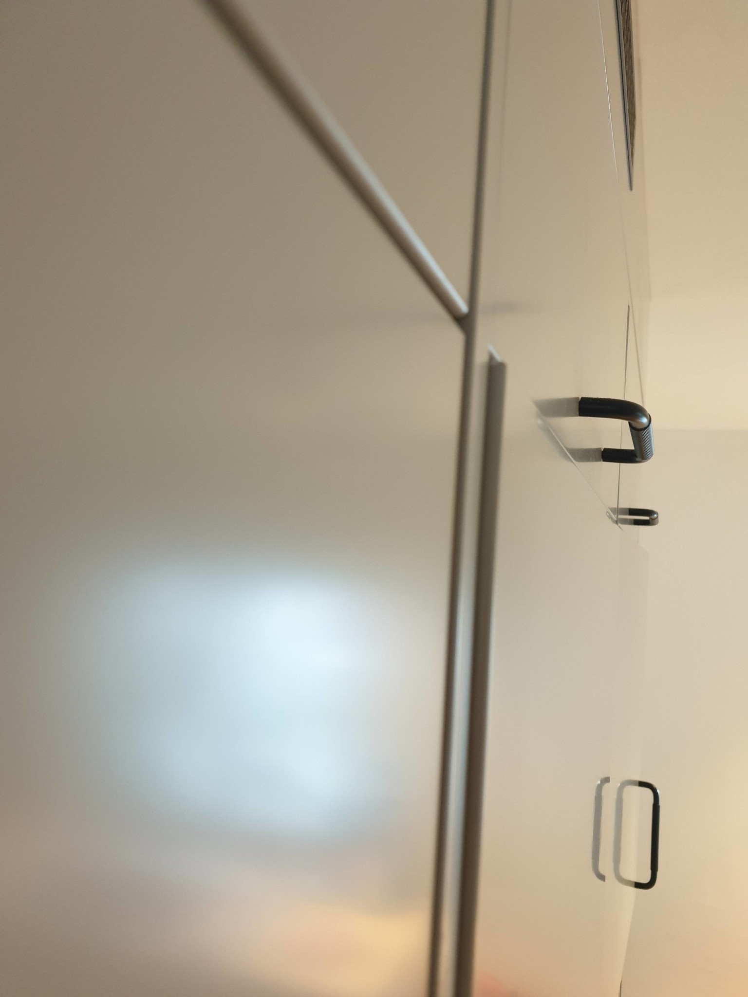

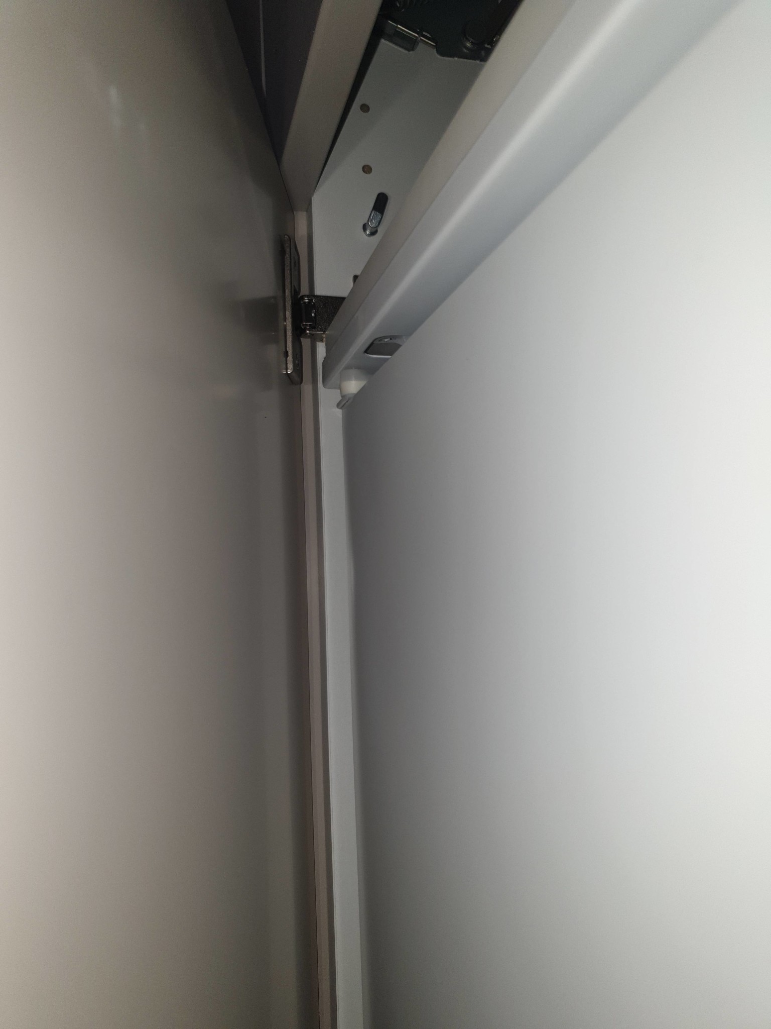

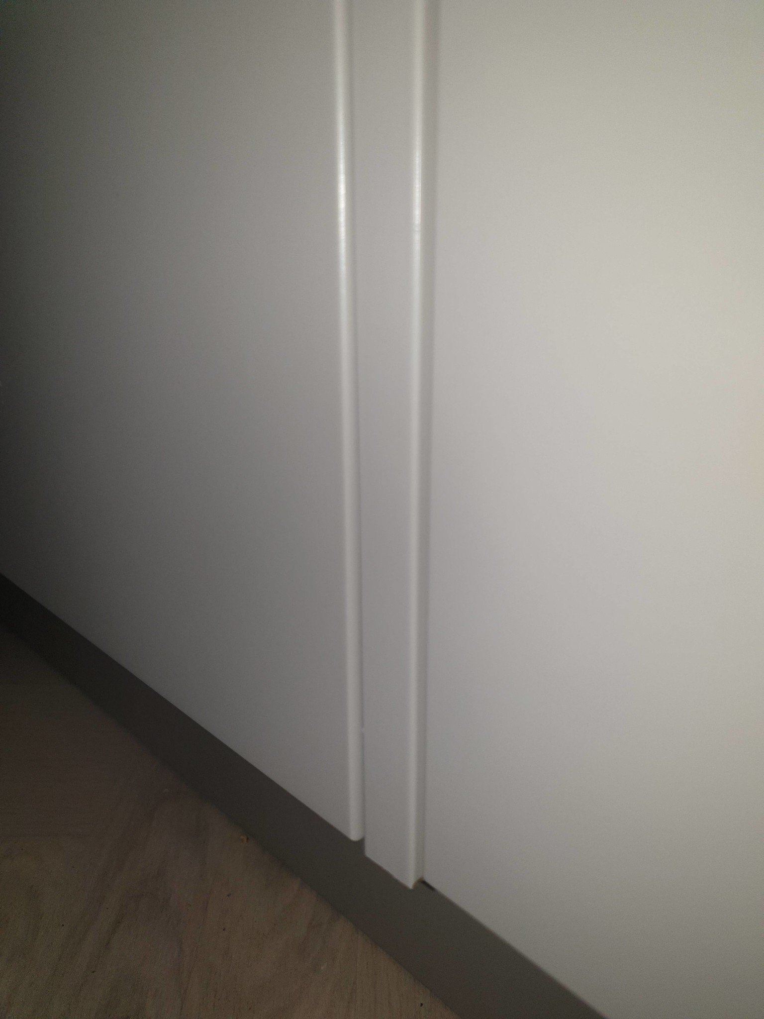

Kan ej justera in dörrarna som jag önskar. Gångjärnsfästena tar i dels hyllplan och dels järnet som kyl/frys står på.
Fästena bygger ca 2-3mm vilket är så mkt dörren sticker ut. (Se bilder).
Har provat att ställa kylen på olika höjd för att undvika kollision men lyckas ej. (Har lyft i/ur kylskåpet ca 50ggr och börjar tröttna på det nu.
Vad har jag missat eller vad är fel??

Är det en kyl med en hel dörr kanske du kan ställa kylskåpet direkt på botten av skåpet?
Om det är det ett kylskåp med två dörrar så kanske det går att flytta placeringen av järnvinkeln något inåt i skåpet så att denna inte kolliderar med gångjärnet?
Hyllplanet över kylen bör nog placeras högre upp, man brukar vilja ha lite luft mellan kylen och hyllan så att kylen kan ventilera denna väg.

Det är en hel dörr. Övre bör sitta där då det är enda förankringen i överkant. (Är dock en luftspalt på någon cm ändå)
Utan järnen i botten blir ingen luftspalt alls nertill, vilket kyl/frys kräver från tillverkaren (Men kanske kan struntas i ändå för att slippa kollision)
