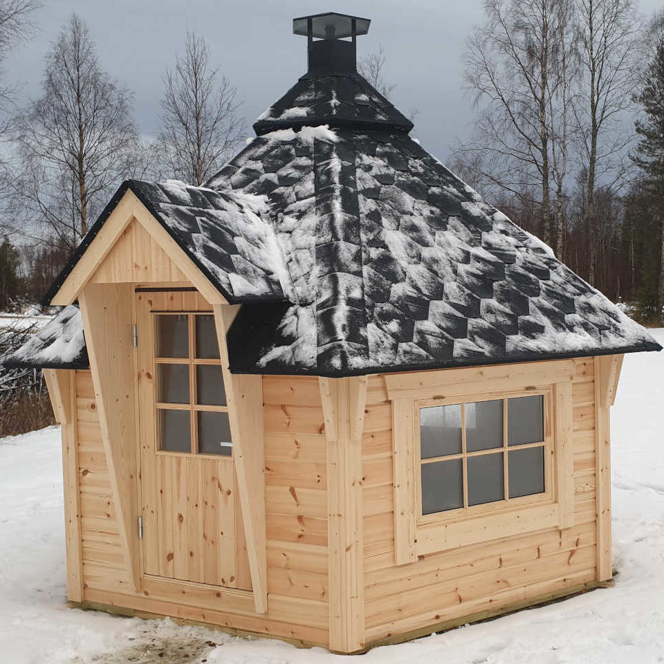

Önskar hjälp med att klura ut enklast (snyggast) möjlighet till tak över dörren här.
En befintlig grillstuga som fått ny råspont samt underlagspapp. Ska sedan bli taksingel som ytpapp är tanken.
Stugan hade tidigare ett sadeltak över entren med en ytterst oklar konstruktion.
  • Grillstuga med ny råspont och underlagspapp, väntar på taksingel, med en stege framför dörren.
  • Grillstuga med ny råspont och underlagspapp på taket, behov av taklösning över dörren.
Rickard.
Jag röstar på att du fortsätter men den klassiska formen. Enkel konstruktion som skyddar dörren och ger plats så man inte slår i huvudet på vägen in.
