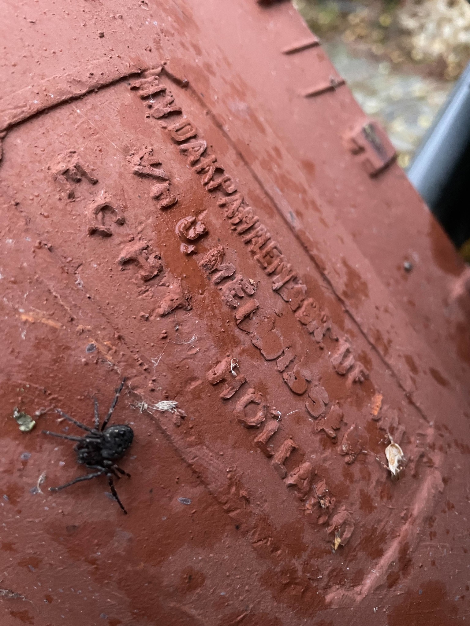

Läkten är för tunn för läktfästen åtminstone Esdec, misstänker att det gäller k2 också, är nog även som andra säger att det är väldigt ont om gods att kapa ur, Allt går, problemet är nog att företaget beställde materialet för 6 månader sedan och att de nu behöver byta montagesätt kommer medföra ökade kostnader, lägger man därtill att det där är ett mardrömmstak som någon säljgirig säljare har sålt in så är det ekonomiskt självmord.
Hade det varit mitt ärende så hade jag betalat mellan 20-30k för att bli av med problemet. Satt upp grejerna hos en annan kund, tjänat tillbaka pengarna och haft säkerligen lika mycket tid till för att göra ytterligare ett jobb.

Jag är inget proffs öht… men detta läkt fäste vet jag andvänds flitigt… då går man inte igenom pappen. Medveten att läkten har minsta mått, men då sätter man fler/tätare fästen.
I ditt fall får man kapa 2 pannor per fäste. Sk. Smalna av pannan. Den omedelbart höger om samt den under om den omedelbara högra.

Läktfästena funkar inte av ett par anledningar: TS’s läkt är mycket tunnare än de 45x70 som krävs. Högst upp på skenan finns en nedåtriktad plåt. Den har ett skruvhål som missar den tunna läkten. Denna plåt och andra nedåtgående delar kommer troligen att stå på tätskiktet. De är avsedda för tak som saknar råspont (70-tals snåla tak med duk eller masonit).J JerryNilsson skrev:Jag är inget proffs öht… men detta läkt fäste vet jag andvänds flitigt… då går man inte igenom pappen. Medveten att läkten har minsta mått, men då sätter man fler/tätare fästen.
Ett annat problem med fästen åt sidan är att den horisontella delen som går ut mellan pannorna är för smal. TS’s pannor har en mycket bred överlappsyta så den måste kapas (som någon nämnde) - ett svårt jobb.
Alternativet är läktfästen som går framåt i dalen på pannan typ Esdec. Men de kräver också kraftiga läkt. Fästena ligger mot den nedre pannan, eller kan komma att göra det med snölaster. Det funkar på betongpannor men inte på lertegel.
Den bärläkt som ska användas kan förstärkas med en dubbel läkt. Går rätt fort att skjuta upp en rad med pannor, dit med en läkt, sedan klämma dit läktfästen. Men visst, ett omfattande merjobb.
En drastisk lösning som jag sett är att helt enkelt ta bort pannorna just där solcellerna ska ligga och sätta dit plåt. Sedan är det busenkelt att sätta billiga montageskenor direkt i plåten. Men det här taket är ju nyligen omlagt…

Även om det är masonit under pannorna, så finns ju takstolarna att fästa i.T TH885 skrev:Men lugna ner dig, bara för att en säljare med provision lovat för mycket så kan behöver man inte vara ett r-hål.
Kan ju tex vara masonit istället för råspont under pannorna.
Sen finns det olika fästen och sätt att montera så det som fungerar för den ena fungerar kanske inte för andra.
Men det finns alltid en lösning.
