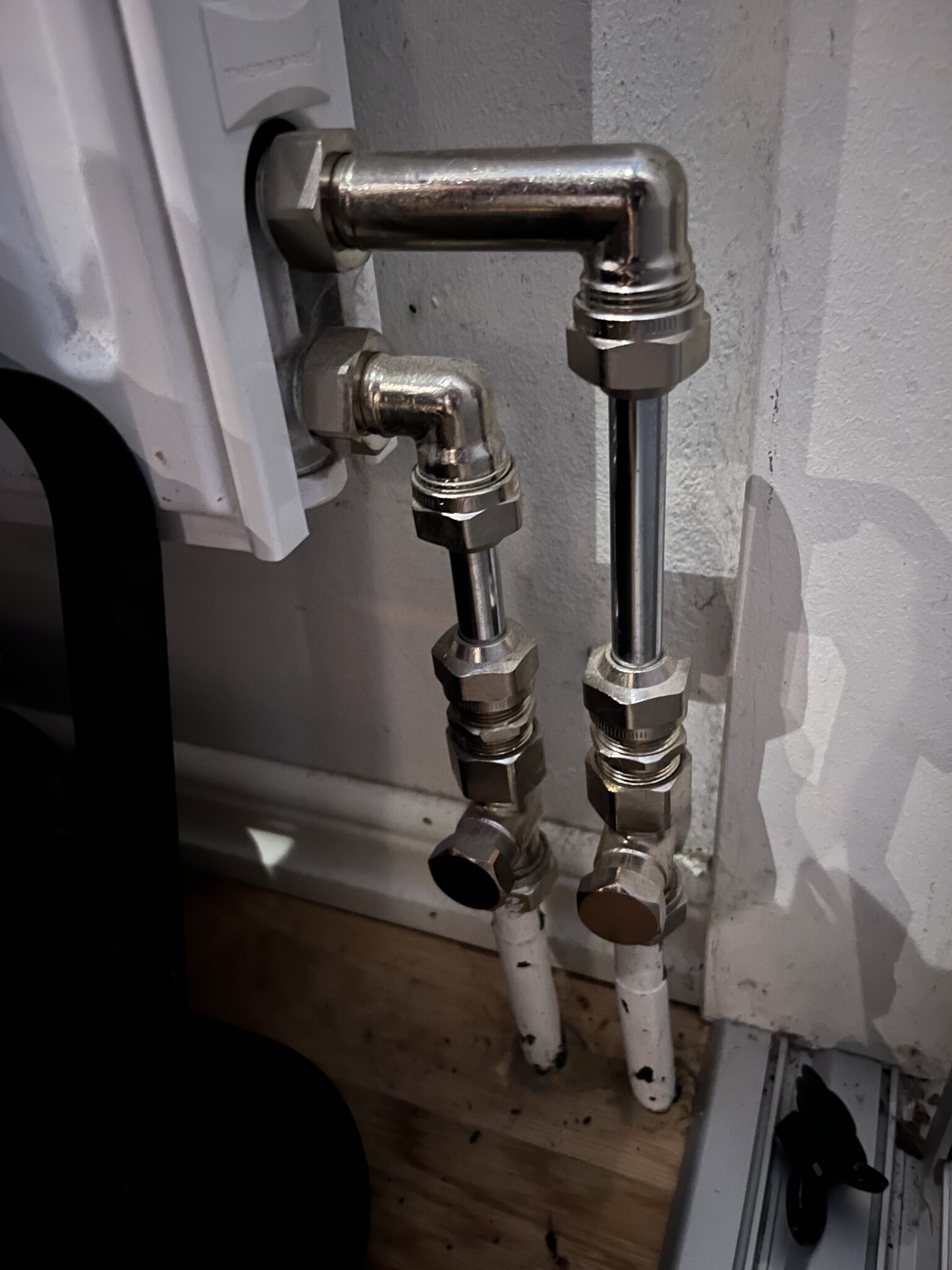

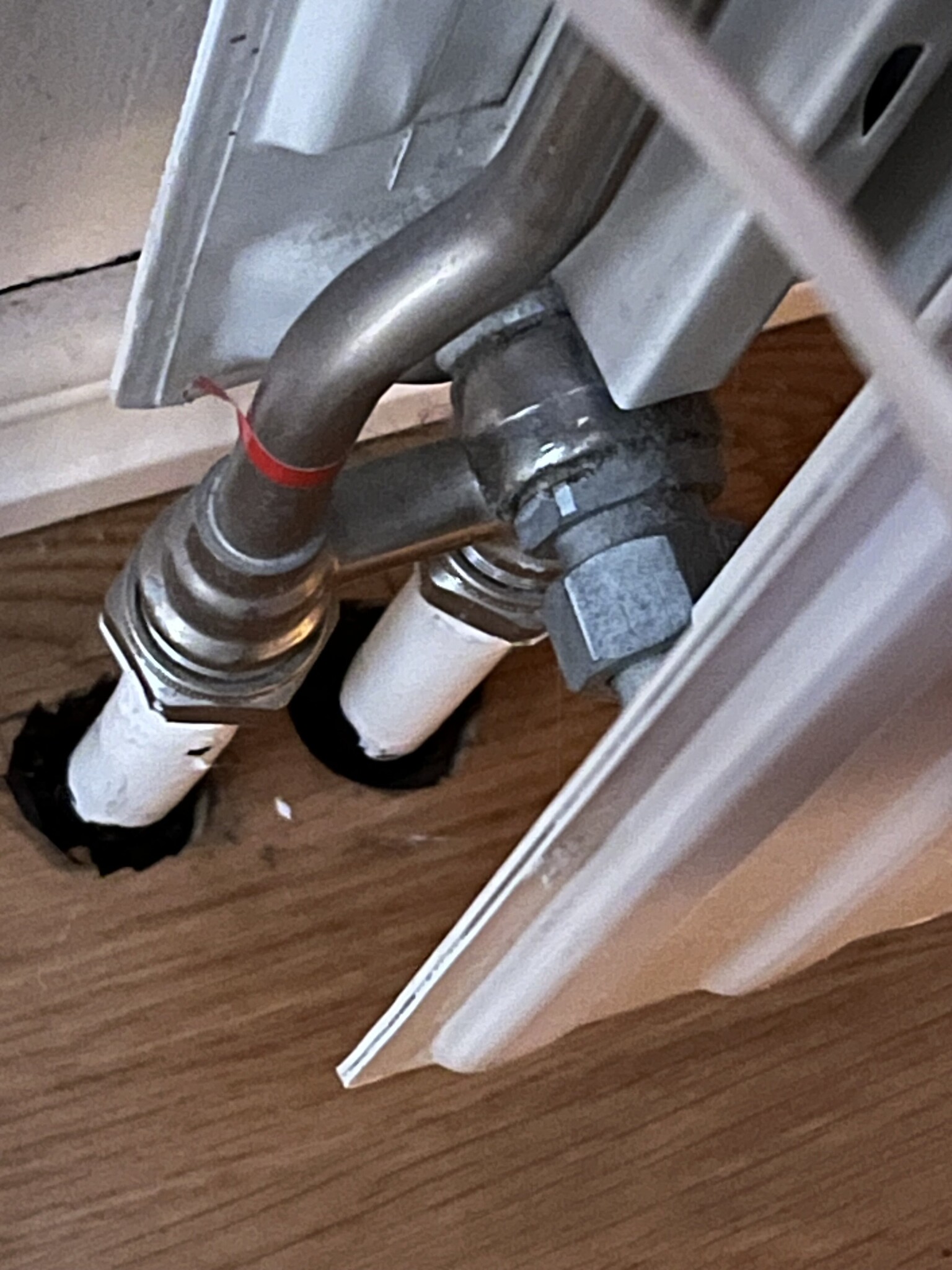

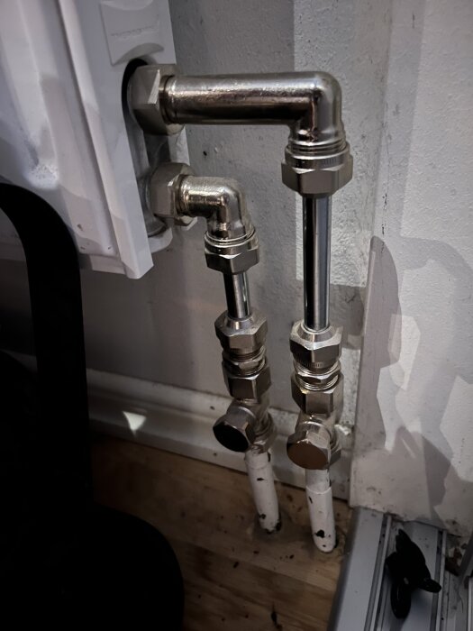

Har Bergvärme och tyvärr bara ett enrörssystem. Några radiatorer har igen överströmning, så om jag stänger ett sådant blir det kallt, och BVP larmar för hög pressostat.
Men om jag stryper ner några radiatorer för att få svalare i ett sovrum. Påverkar det husets övriga.

Bilder på de radiatorer/radiatorventiler-koppel som stänger av allt flöde behövs för att ge bra svar.
Generellt: ställ om radiatorkopplet till enrörssystem om det är omställbart, eller byt till enrörskoppel om det är tvårörskoppel.
Om det är fast förbigång/bypass som har blivit igentäppt så kan det bli olika åtgärder.

Blanka rör är i hallen. Det måsta vara fel va ?
Vita rör, så ser det ut i resten av huset.

Att det är blanka rör istället för vita/vitmålade är inget fel, det ger heller inga felsymtom/felorsaker mer än visuellt.
Felet är att det har missats att den aktuella radiatorn (Purmo Thermopanel V4) bara finns i tvårörsutförande, det inbyggda kopplet är för tvårörsystem. Det man då måste göra är att sätta dit en TP 1-rörs fördelare (c/c 40, Ansl: M22x1,5 Inv. och utv.)
så att radiatorn kan anslutas till enrörssystem.

Tack Då vet jag hur jag ska fixa elementet. När jag skrev blanka rör var det för att särskilja bilderna.
