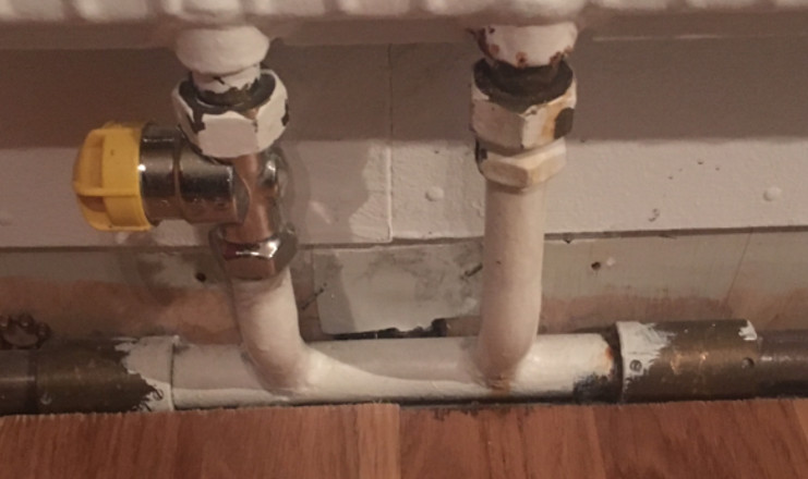

Har jag förstått det korrekt så har vi enrörssystem i huset. Min undran är därmed om det är fullt möjligt att stänga av vissa element om vi slår på värmen. Om vi tex stänger av elementen genom termostaten i de rum vi inte använder, kommer det strypa värmen till de andra elementen?

Vanlig termostatventil på tilloppsröret talar för att du har 2-rörs.

Jasså! Vilket stolpskott till rörmokare isåfall som sa enrör :thinking:
Det finns en specialare med ett rör nere i bjälklaget som då blir bypass så man kan inte säkert säga vilket det är utan att bryta upp golvet tyvärr. Möjligtvis kan en riktigt bra värmekamera avslöja hur rören ligger i golven? Sätt termostaten på "3" i rum ni vill ska vara kalla. Försäkringsbolagen vill inte att man har lägre än +15° med tanke på risken för förfrysning och fuktskador.
Bra tankegång, det slog mig aldrig att det kunde vara den varianten! (y)
Mellan anslutningarna sitter det antagligen en liten strypande bricka som tvingar upp flöde i radiatorn, men samtidigt släpper igenom lite rakt igenom.
Är den sorten som på min bild så är inte muffarna gängade utan tätar med gummipackning. Den lilla skruven låser muffen. Ofta 16mm stålrör.
