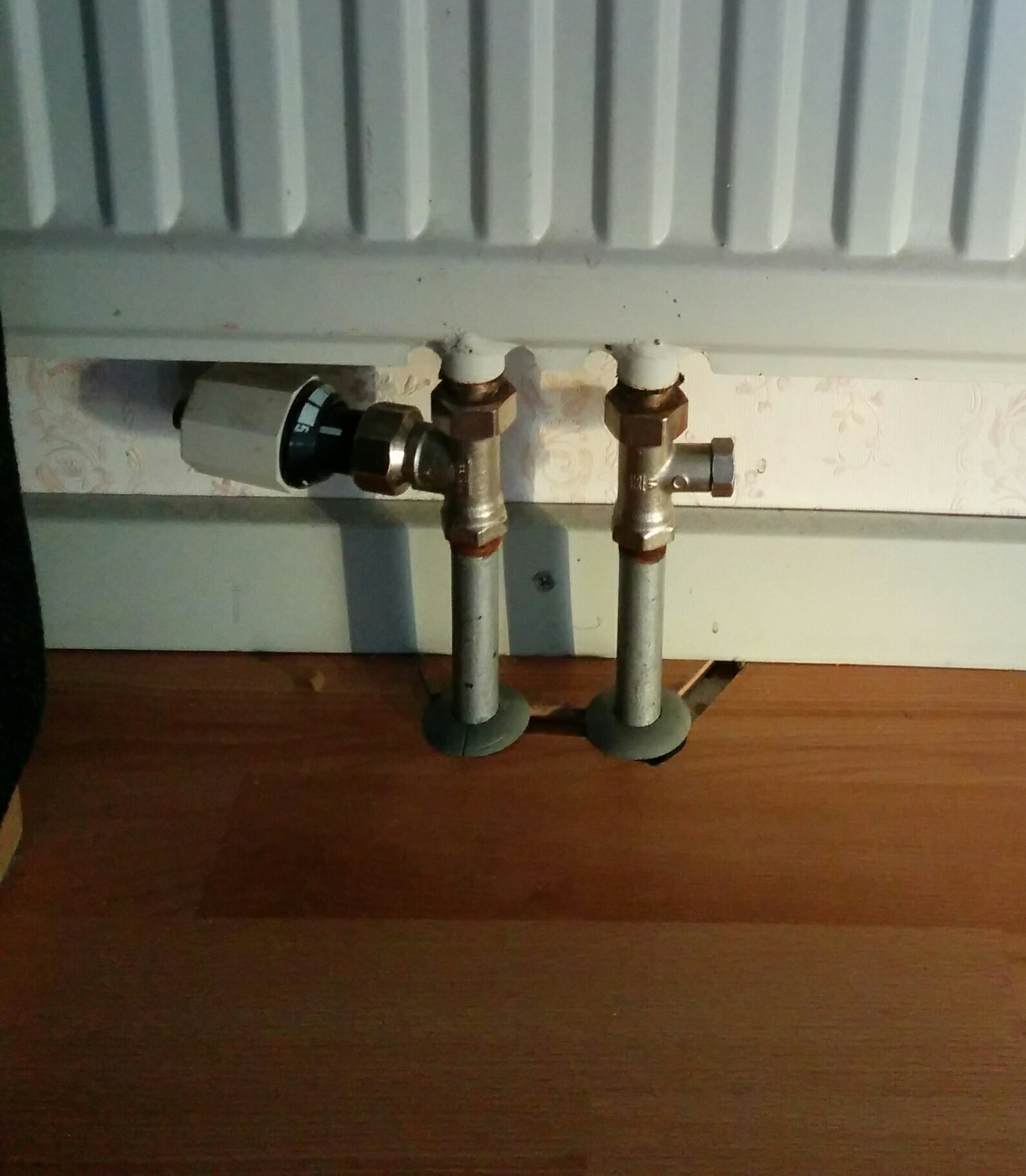

Så här ser det ut på de radiatorer det gäller, framledningen som är riktigt varm är alltså den högra som returventilen sitter på:

TS har nog ett prefab svetsat bypassrör som är monterat under golvet och de två rören sticker upp från detta, de var vanliga hos vissa hustillverkare vid den tiden. Dessa har ingen justermöjlighet mer än via returkopplet där man kan justera maxflödet vid det givna tryckfall som delen under golvet ger. I röret är två dysor införda som ska ge en viss ejektorverkan och det man behöver i den typen system är en pump som ger ett tillräckligt flöde så man får rätt tryck över bypassen.
Spelar ingen roll för den delen av funktionen vilken riktning flödet har de är helt symetriska, däremot får man i själva radiatorn sämre effekt om inte varmaste vattnet tillförs upptill. TS problem skulle kunna bero på igensättning någonstans antingen i termostaten, returkopplingen eller nere i T-stycket med dysorna. Troligast kanske de två delarna ovan golvet, så öppna även locket på returventilen och öppna den också helt, men håll reda på varven som öppnas för att kunna återställa.

Har du ett modernare koppel bör du kunna justera andelen som går förbi. Ser det ut som på TS bild är det ganska troligt med samma typ T-rör under golvet. Sen är givetvis olika olyckliga blandade inkopplingar som du verkar ha inte optimala.Thomas_Blekinge skrev:

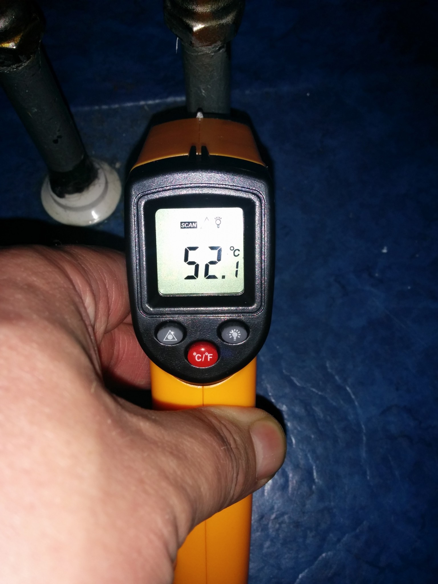

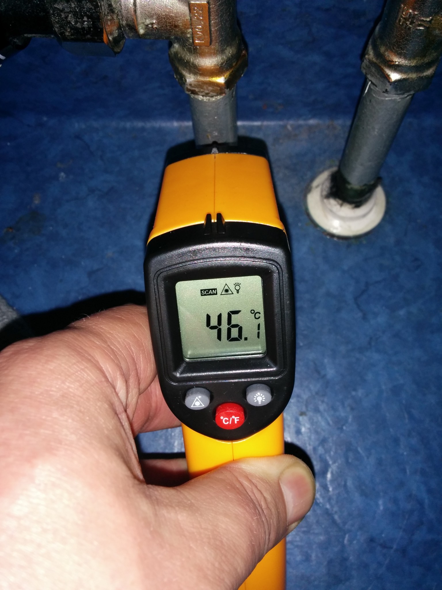

Helt klart hände det något med flödena när pumpen byttes. Jag har knatat runt lite med termometern nu och kollat på radiatorerna. En av de första på ena slingan sitter i tvättstugan och har aldrig varit så varm som den är nu, så den verkar få betydligt mycket mera varmvatten än tidigare. Returventilen på denna var nästan vidöppen, så jag justerade ner den några varv får vi se.
Radiatorn på gästtoaletten som sitter typ i mitten av ena slingan var även den väldigt varm. Här testade jag att vrida igen returventilen helt, detta gav ett i mina ögon konstigt fenomen, radiatorn blev efter ett tag kall, men plötsligt blev både framlednings- och returrör nästan lika varma, se nedan bilder:
Framledning med returventil:
Returledning med termostatventil:
De graders skillnad som visas beror nog snarare på min termometer än något annat.

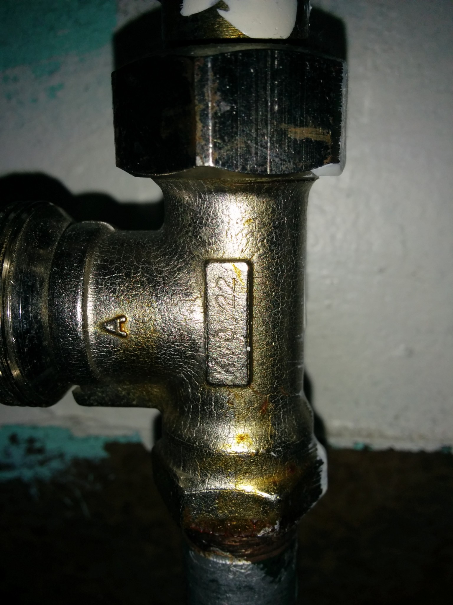

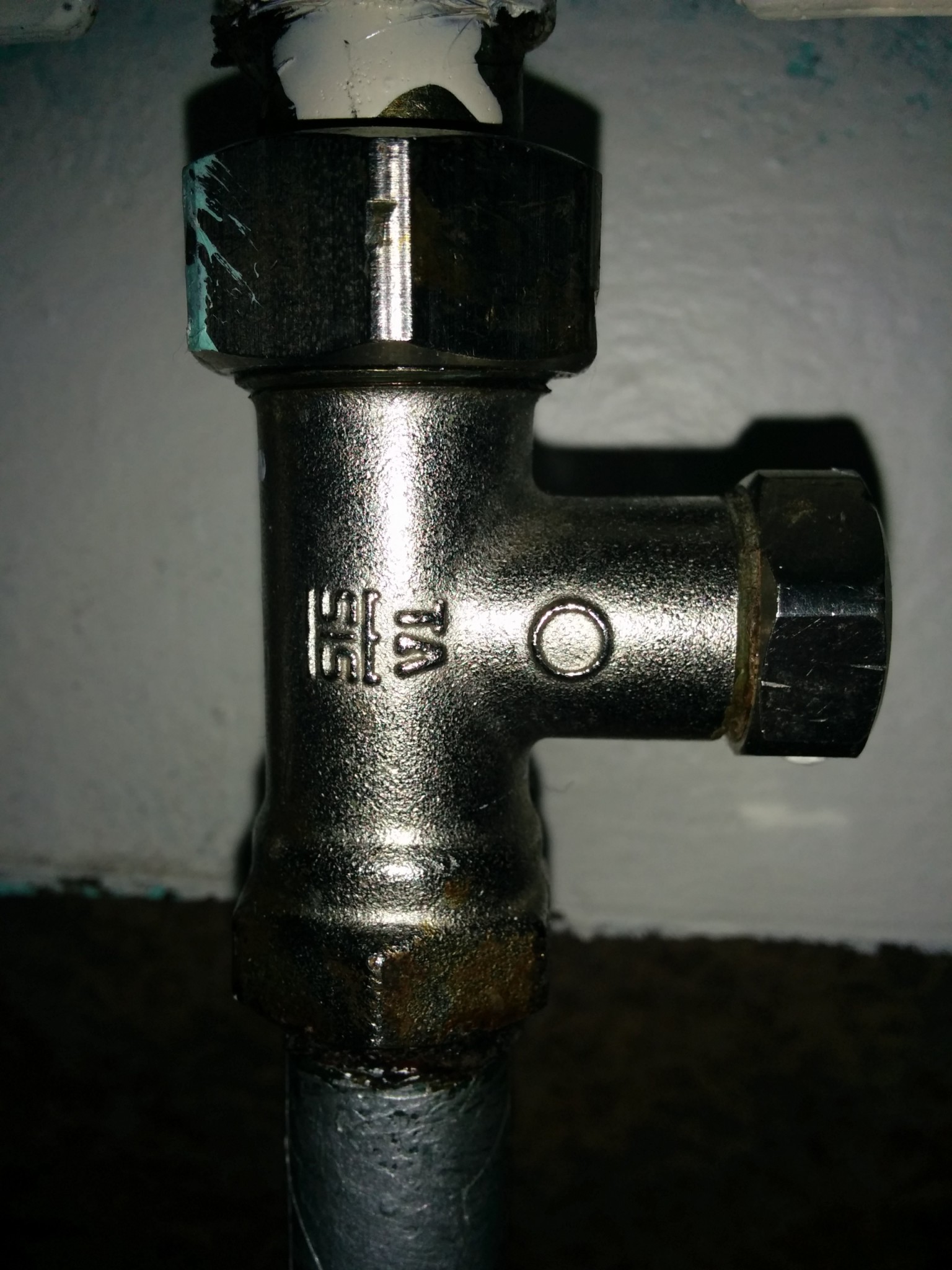

Flödesriktningen har förmodligen betydelse. Kan du se någon pil på ventilen?
http://se.varme.danfoss.com/PCMPDF/VDTGO407_FJVR.pdf
Vad jag kan se sitter den på rätt rör. Däremot undrar jag vad injusteringsventilen gör eller inte gör.
Sen tycker jag också att det bör finnas någon bypas till efterföljande radiatorer.

Att du när du stängt av flödet får i stort lika hög temp på båda beror på sk dubbelcirkulation ett vertikalt rörstycke anslutet till varmt rör blir varmt ett stycke upp trots nollflöde, särskilt tydligt säkert pga utformningen av delen under golvet med "dysor". Och den typen av enrörsystem du har kräver helt klart korrekt nominellt flöde för att funka bra, det är säkert inte generellt så tydligt i andra utföranden.
Nu när du kollat att elementen blir varma på rätt håll dvs upptill hur ligger då tillopp-retur är termostaten på returen? Inte för att det spelar någon roll i detta fallet men termostatventiler brukar ha inlopp vid röranslutningen och returkopplingar tvärtom, och här har det ju varit byggt så från början isf.
Ja, jag får det till att termostaten sitter på returen, detta kommer jag fram till genom att det röret är kallare vid samtliga radiatorer. Tempen är 5-10 grader lägre beroende på var jag mäter.
