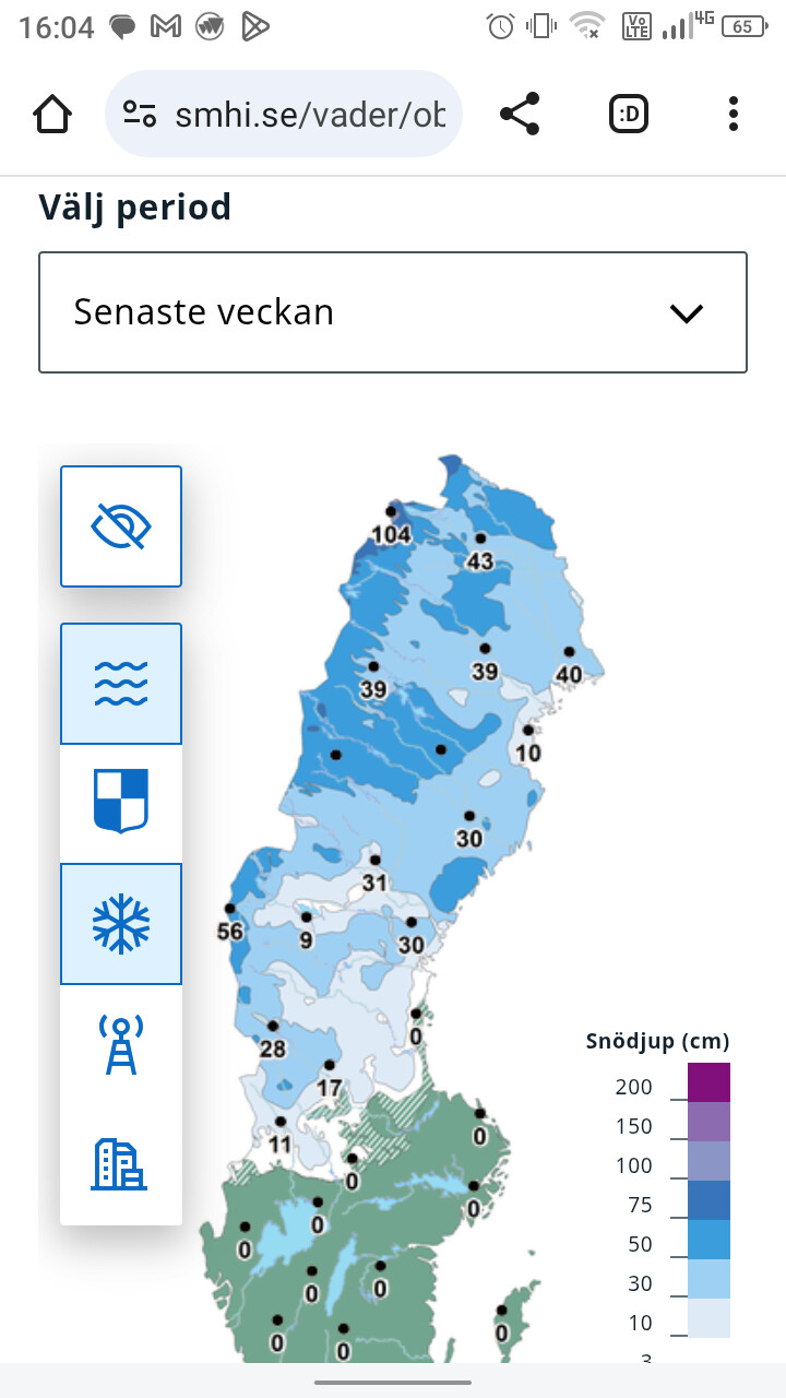

lugn, de kommer! 😎 OT: kört en vinter med bara luftvärmepump, tillsammans med vattenburet. Funkade bra. Gick från 27 000kwh till 18 000kwh ink el. Och ingen värstingpump.E Einh skrev:
Borrade sen landade då på 10-11 000 kwh ink el.
