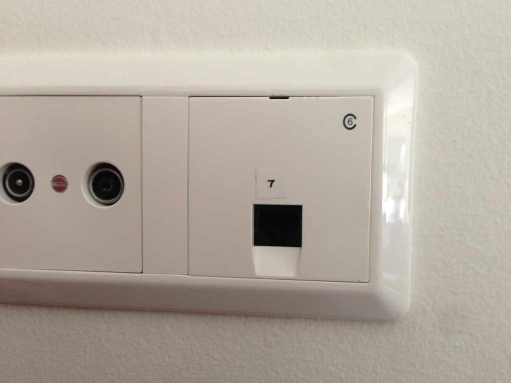

Är lite besviken på att inte ha dubbla tp uttag i varje uttag! Om ni förstår va ja menar...
Tog för givet att det skulle va dubbla då alla andra nybyggda hus ja sett har dubbla både myresjö och något Eksjö.
Detta blir ju problem på sina ställen där man vill ha två tex bakom Tvn....
Vad är standard? Och hur har ni andra som byggt med eksjöhus?
Går det att konvertera till dubbla i efterhand?

Du kan ju alltid köpa en billig router, hittar på prisjakt från 99 kronor. Räkna inte med någon bra trådlös funktion men som "hub" kan du ju alltid använda den.

Upp till 100 Mbit så kan man dela det uttaget till två, finns delare hos CO m.fl

Vi har fiber via Vökby som tv och internet går genom. Då måste tv boxen vara direkt ansluten till deras router, så tror inte de funkar att ha en switch/hub direkt vid uttaget :/

Börja med och ringa och prata med din leverantör. Inte alls säkert att det är ett stenhårt krav att man inte får ha en switch i mellan. Förmodlien något som dom säger för att minska risken för strul.
Vad är det mer du skall ha vid TV:n förutom deras box? Är så att du bara kommer använde den ena eller andra och inte samtidigt så borde det inte vara problem alls.
Sedan går det säkert att dra om två kablar i samma rör, skall gå i 16mm rör iaf. Kanske värre om det är flexslang?

T.ex hemmabioförstärkaren för att kunna styra den med mobilen... Boxee boxen ( mediaspelare ) för stabilare uppkoppling än det trådlösa samt eventuellt framtida tv spel! Kontoret behövs med för flera datorer men där å andra sidan funkar det bra med en liten hub

Det är vanligt att man får en VLAN-switch, med separata uttag för internet, TV och telefoni. Vill man blanda dessa i samma nätverkskabel så måste man använda egna VLAN-switchar. Det blir nog både dyrt och klumpigt, så dubbla uttag är en mycket stor fördel.pelle242 skrev:
Som någon redan nämnt så kan man upp till 100Mbit/s lösa det med en delare, som ger 2 helt separata länkar i en kabel.
"Vanligt" vet jag inte, det är väl mest telia som håller på med VLAN i sina tripleplay paket. Enligt vökbys installationsanvisningar spelar det ingen roll vilken port man pluggar i TV boxen i vilken borde tyda på att VLAN inte används?b_hasse skrev:Det är vanligt att man får en VLAN-switch, med separata uttag för internet, TV och telefoni. Vill man blanda dessa i samma nätverkskabel så måste man använda egna VLAN-switchar. Det blir nog både dyrt och klumpigt, så dubbla uttag är en mycket stor fördel.

Med vlan menar ni trådlös?? Det är det inte isåfall!
Kör med vökbys tripleplay 100mbit.

Okej så de e skillnad på vlan och w-lan
Vilket tror ni jag har då?

"Standard" är att man monterar dubbla datauttag.
Beroende på vilken slang det är, om koaxialkabeln och datakabeln är separat förlagda, längd till mediacentral och om slangen är korrekt förlagd så kan det gå att dra i en till datakabel.
