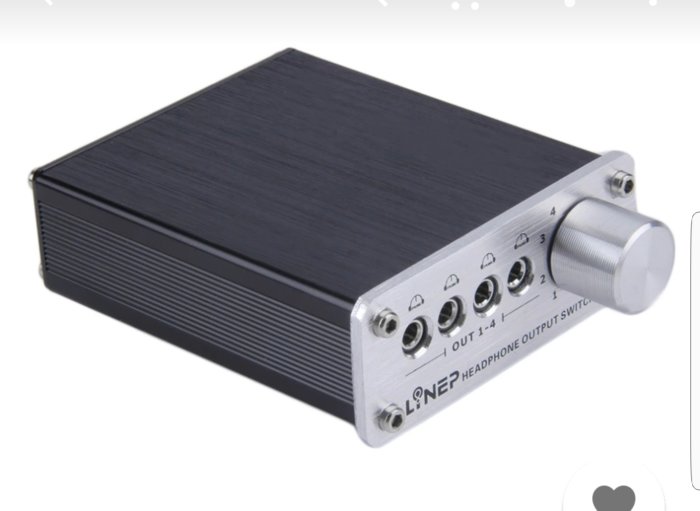

Kan rekommendera denna från Ali express. Köpte en själv förra månaden för att växla mellan en chromecast audio och tvn till samma högtalare. Storlek som ett cigarettpaket ungefär.
4 Input 4 Output Earphone Headphone Headset 3.5mm MP3 Audio Signal Switch Switcher Digital Multi-Channel US Plug Black Wholesale

Kan du inte använda samma förstärkare till båda ljudkällorna? I så fall kan du kanske ta en sån här: https://www.kjell.com/se/sortiment/...r/rca-video/switch/ljudswitch-2-portar-p37930 Koppla in Sonosen till den ena kanalen och dator till den andra(med förbehåll för att jag inte vet vad sonos har för utmöjligheter).
Två knappar att välja på för användarna!
