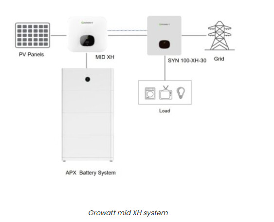

Håller på att skaffa grejor som möjliggör ö-drift, har batteri och tänkt solcellsinstallation. Denna produkt från Growatt är väl att anse som möjlig att köra i ö-drift? https://www.estg.eu/sv-se/p/PV06.0003800/growatt-syn100xh30-mid-xh
Diagram av Growatt mid XH system med solpaneler, batterisystem, MID XH och SYN 100-XH-30 ansluten till elnätet och laster.
K karlmb skrev:
Håller på att skaffa grejor som möjliggör ö-drift, har batteri och tänkt solcellsinstallation. Denna produkt från Growatt är väl att anse som möjlig att köra i ö-drift? [länk]
Jag håller på med detta med, ska utöka batterierna nästa vecka till 60kwh och snöade då in på just Growatt SYN-100-XH-30 just för den ska fungera med min inverter och apx batterier för att kunna köra ödrift, jag har bett dom återkomma med pris, min tanke är att i värsta fall får man köpa in en själva och sedan ta en 3 part elektriker som gör jobbet att koppla in den ,sätta jordtag och frånkopplare. Hur har det gått för dig och vad hamnde kostnaden för jordatag på? satte du automatisk frånkopplare eller hur har du gjort?

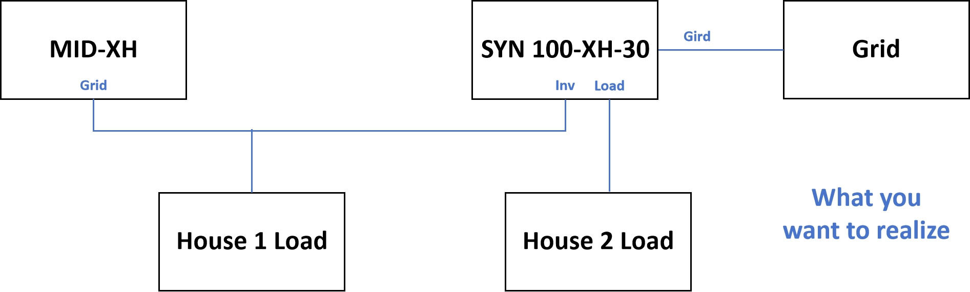

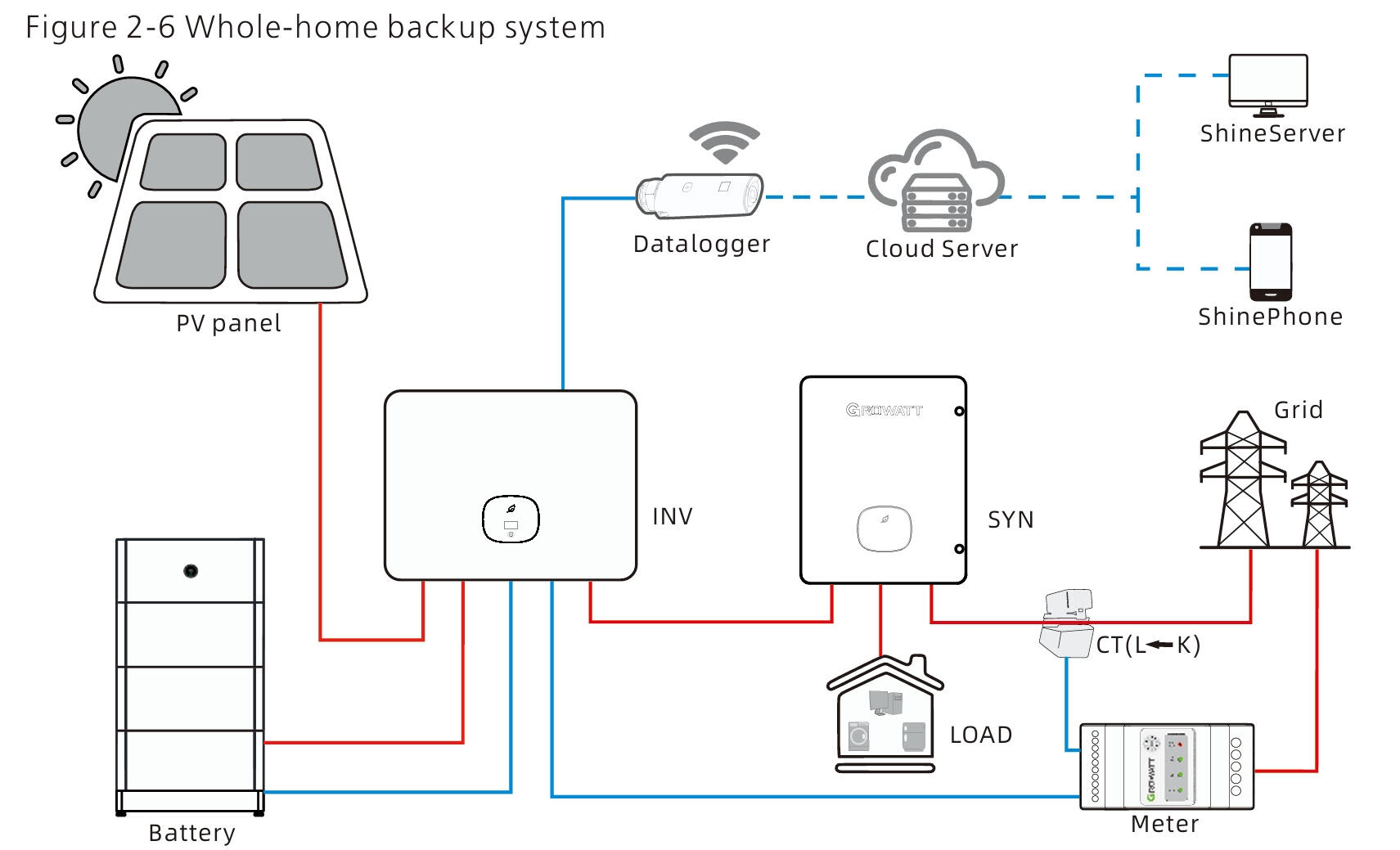

Jag har pratat med supporten några vändor och det kommer att gå bra att använda SYN100 som jag vill.
Det skulle se ut så här:
Diagram över ett helt hem-backupsystem med solpaneler, batteri, inverter, synkroniserare, nätanslutning, last och mätare.
Mitt specifika extraproblem är att jag har elbilsladdning i garaget (Hus2) där elmätaren sitter, men sedan är själva bostadshuset 35m därifrån. Diagram som visar elnätkoppling med SYN 100-XH-30 mellan nät, MID-XH, Hus 1 och Hus 2.
Och SYN100 kan ju bara koppla bort hela anläggningen från nätet.

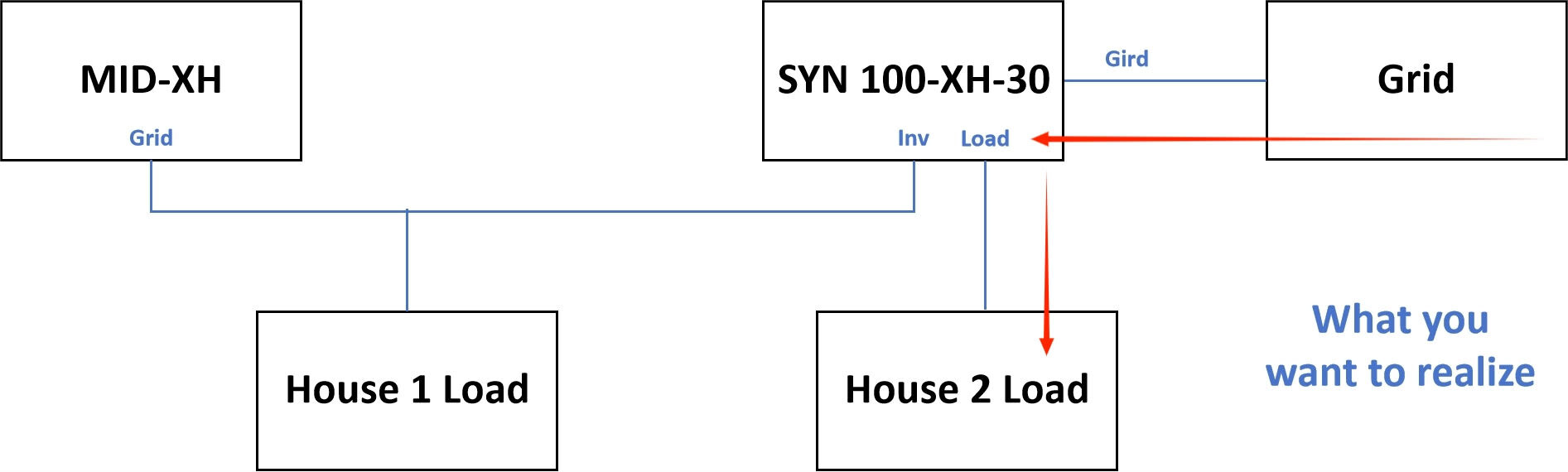

De svarar:
We do not recommend this connection because in this case bypass can be problematic, i.e. when there is a fault in the SYN, the grid can only supply power to the load in House2 and not to the load in House1.
We still recommend that you connect it the right way and split a line from House2 to the load in House1, connecting them all under the Load port of the SYN.
Caution! The current of all your loads must not exceed 63A.
Diagram över elinstallation med komponenter: MID-XH, SYN 100-XH-30, och elnät kopplat till två huslaster.
OK, men det går ju att ändra/blockera SYN100 om den är trasig? Eftersom det skulle innebära att jag måste gräva upp hela gården med parkering o allt så kommer jag inte att ordna en extra ledning mellan hus 1 o 2.

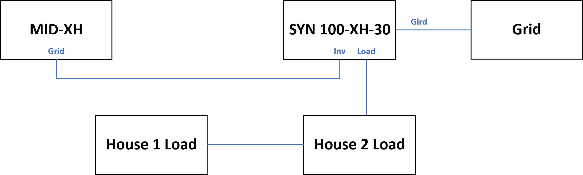

Because under bypass mode, the power from the grid will only supply the load under the "Load" port (i.e. House 2 load). The internal hardware of SYN is designed like this.
Skiss av elnätverk som visar MID-XH, SYN 100-XH-30 och deras koppling till House 1 Load och House 2 Load.
Min slutsats av detta är att jag kan sätta en extra kontaktor eller brytare som kan bypassa SYN100 i händelse av att den inte fungerar som tänkt o att det finns normal matning från nätet.
Det är rimligen korrekt för det har de inte kommit tillbaka med någon invändning mot.
Så nu ska jag införskaffa dessa grejor.
