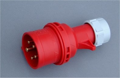

För att komplettera samlingen bilder på olika uttag: Detta är en perilexkontakt.
Populär kontakt för spisar, tvättmaskiner och torktumlare. Eller snarare, den var populär tills dessa maskiner började säljas enbart i enfasutförande.
