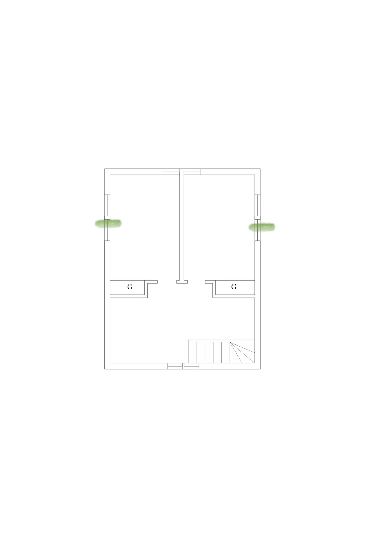

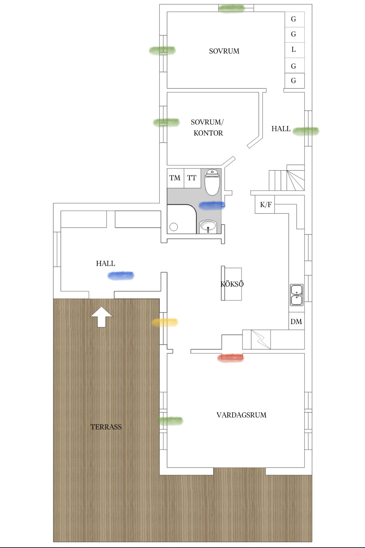

Jag undrar om någon kan tipsa om någon smart energilösning för att minimera behovet av direktverkande el (grön) och värma sovrummet och bortre delen av i vårt hus? Jag går lite bet och tar gärna tips. Bild två är ovanvåning över sovrummet.
Grön - elradiatorer 230 och 400V (bortre delen)
Röd - kasett/kamin Lilla Fyrkanten. Värmer i princip bara upp vardagsrummet. Finns 3 pipor varav en ledig i skorstenen.
Blå - Golvvärme
Gul - Luftvärmepump LG 3kW

Jag har i princip obegränsad tillgång till ved och installerat reservkraft för att köra luftvärmepumpen.

Annars kanske en llvp i hallen skulle kunna sänka elförbrukningen en hel del.
Det är problemet med både LLVP och kaminer. De är lokala värmekällor. I princip huvudsakligen i det rum de står om man inte har en öppen planlösning a la flyghangar.
Det finns inga genvägar. Antingen lokalvärmekällor i var eller vartannat rum, eller direktel, eller konvertera till vattenburet.

Vad kör man för värmekälla i ett sovrum? Behöver vara tyst och rent.
Jag har annars funderat på ett litet vattenburet system med 5 radiatorer. Jag har krypgrund så rördragning borde bli enkelt. Som källa skulle jag vilja ha ved men då blir det komplext med tankar etc. Dessutom blir jag beroende av cirkpump och el till den.

Byt ut LLVP till en modell som avger 7 kW specificerat pch kör den på högsta fläktläge så värmer du upp undervåningen ner till en utomhustemperatur på -10 grader utan tillskott från elradiatorerna.
På ovanvåningen behövs ytterligare en llvp.

Intressant tanke med mer effekt på LLVP men jag tror problemet med att förflytta värmen kvarstår. Ovanvåningen kan gå på elvärme då vi sällan är där.

Luftvattenpump eller bergvärme gäller. Om du kan dra rör i grunden är det inte svårt att göra själv & spara pengar

Där tycker jag att du har fel!
I vårt hus, som vi byggde 2010 och nu tyvärr har lämnat, började vi med en FTX-anläggning och en täljstenskamin.
Efter ett år installerade vi också en luftvärmepump med inomhusdelen ovanför ingångsdörren i lilla entréhallen.
Den blåste in i hallen, och lite av varmluften smög sig också in i vardagsrummet.
Sedan tog FTX-insugen i bad-, tvätt- och toalettrum samt kök hand om varmluften, och flyttade värmen i frånluften till tilluften som fördelades till sovrummen osv.
Inga problem med värmen någonstans i bostaden, och låga elkostnader.
Vi kom aldrig, på 10 år, till en elförbrukning över 5000 kWh/år.
