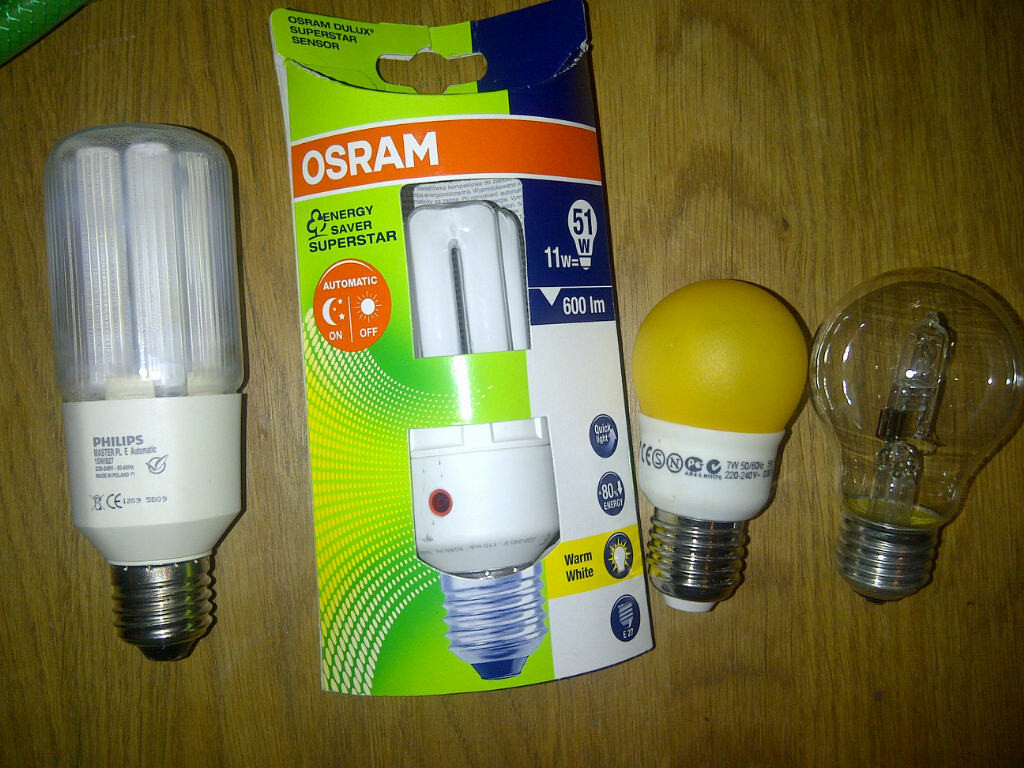

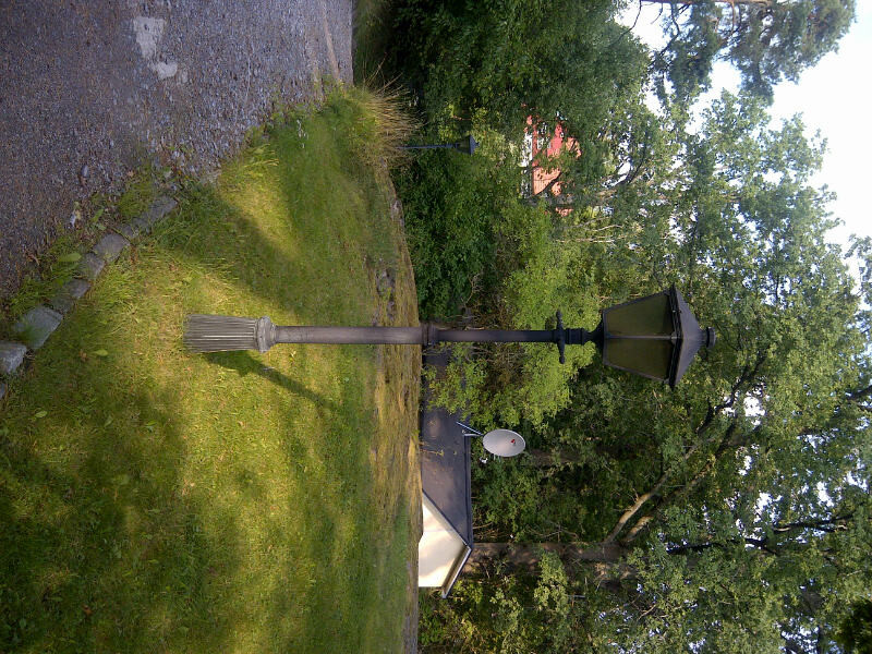

Blir inte riktigt klok på energilampan som jag har i en utomhus lyckta. Satte in Philips lampan längst till höger ca 6 månader sedan och häromdagen fungerade den inte, köpte då en Osram, lampa 2 på bilden och när jag satte i den så sa det poff och rök till och den fungerade inte längre (159 sek borta!) då testade jag med en vanlig halogen lampa och allt fungerar. Sedan för att testa igen skruvade jag ner en gammal IKEA energilampa jag hade och poff sa det och den pajade men den vanliga lampan fungerade efter det
Jag har tre lycktstolpar och samma fenomen händer i två av de tre stolparna.
Är det ås att det är ngn glimmtändare i energilampor som inte klara
r min ström eller vad kan det vara? Vill inte köpa fler dyra energilampor som går sönder direkt!

Om halogenlampan lyser med normal styrka är det nog inte för hög spänning. Det kan istället vara högfrekventa störningar som knäcker elektroniken i lågenergilamporna, t.ex pga glapp.
De två felande stolparna, är det de två sista? Då kanske det glappar i stolpe 1. Vad sitter för slags lampa i den fungerande stolpen?
Det råkar inte vara armaturer för kvicksilver så att det finns förkopplingsdon som behöver kopplas bort?

Har du provat att byta lågenergilampan i första stolpen? Eller plocka ur den. Det kanske är den som genererar störningar som knäcker de andra.

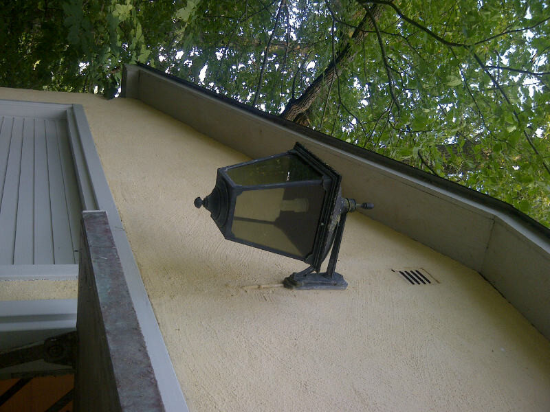

Bifogat bilder på den lampa som gick söner (andra i slingan) och där man i bakgrunden ser lampan som fungerar. Nu verkar det även som om energilampan ovan garagporten slutat fungera. Alla energilamporna var nya i Mars och har sedan en efter en brakat ihop.

Poffar dom fortfarande i stolpe 2 & 3 men inte i den första?
Svårt att se några rimliga orsaker då en glödlampan fungerar normalt i dessa stolpar.
Har du kontrollerat alla kopplingspunkter för glapp?
Hur är relationen till lyktan på garaget? Samma gruppledning?
Nästa steg är då att mäta spänningskvaliteten vilket kräver dyra instrument även om ett billigt oscilloskop kanske kan visa något.
