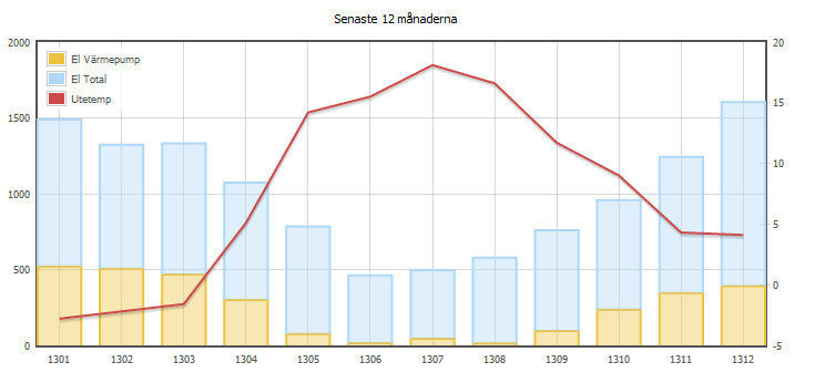

VI har en total elförbrukning per år, på ca 12000 kWh. Av detta är ca 8000kWh energi för uppvärmning och varmvatten. Av detta gjorde en luft/luft värmepump åt 2999 kWh, resterande är direktverkande elgolvvärme och radiatorer. Så med COP 2,5 på värmepumpen så ökar den faktiska energiförbrukningen för uppvärming och varmvatten till ganska precis 12500 kWh.
Huset är 128 kvadratmeter stort och uppvärmt till 22 grader i snitt. Således blir energiprestandan 97,7 kWh/m2/år!

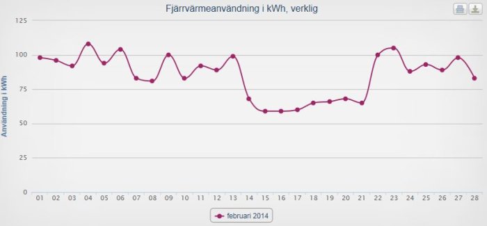

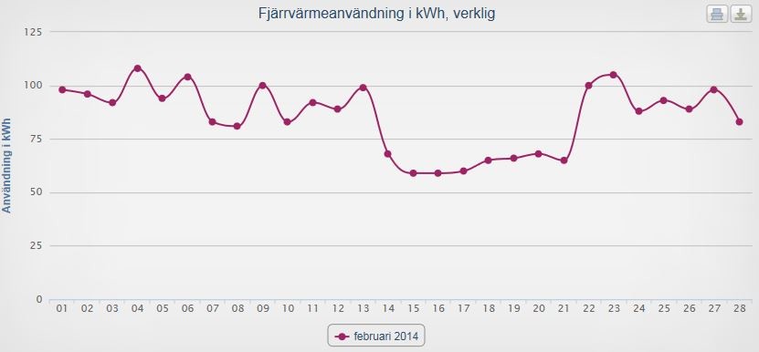

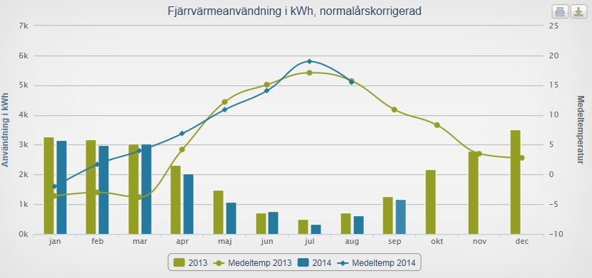

Jag har ganska bra statistik från verket
Visar normalårskorrigerade värden (normaliserat mot normalårsutetemp). Där kan man ju redan nu ana något.
Daglig förbrukning i februari. Syns tydlig när vi åkte skidor.
Jag påstår inte att jag sparar mycket. Det var inte det som var syftet med köpet. Är lite teknik-nörd...
FJV-energin går dock till mer än värme så det är inte helt enkelt att fastställa besparingsnivån (varmvatten till dusch, tvättmaskin, diskmaskin).
MEN jag tycker det är fel att såga påståendet om möjlighet till besparingar med bra rumstermostater. Och uttalanden som att "termostater behövs inte på ett injusterat system" är lite 1900-tals tänk. Vi behöver spara energi där det går pga diverse biverkningar. Även om det påverkar livsnödvändigheter som >2kW dammsugare, standbyeffekter > 1 W, törstiga bilar/hojar, härlig gammal glödbelysning etc
