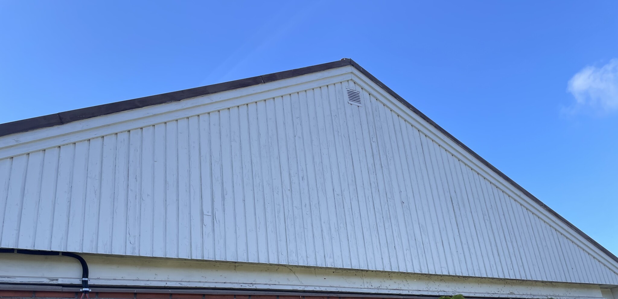

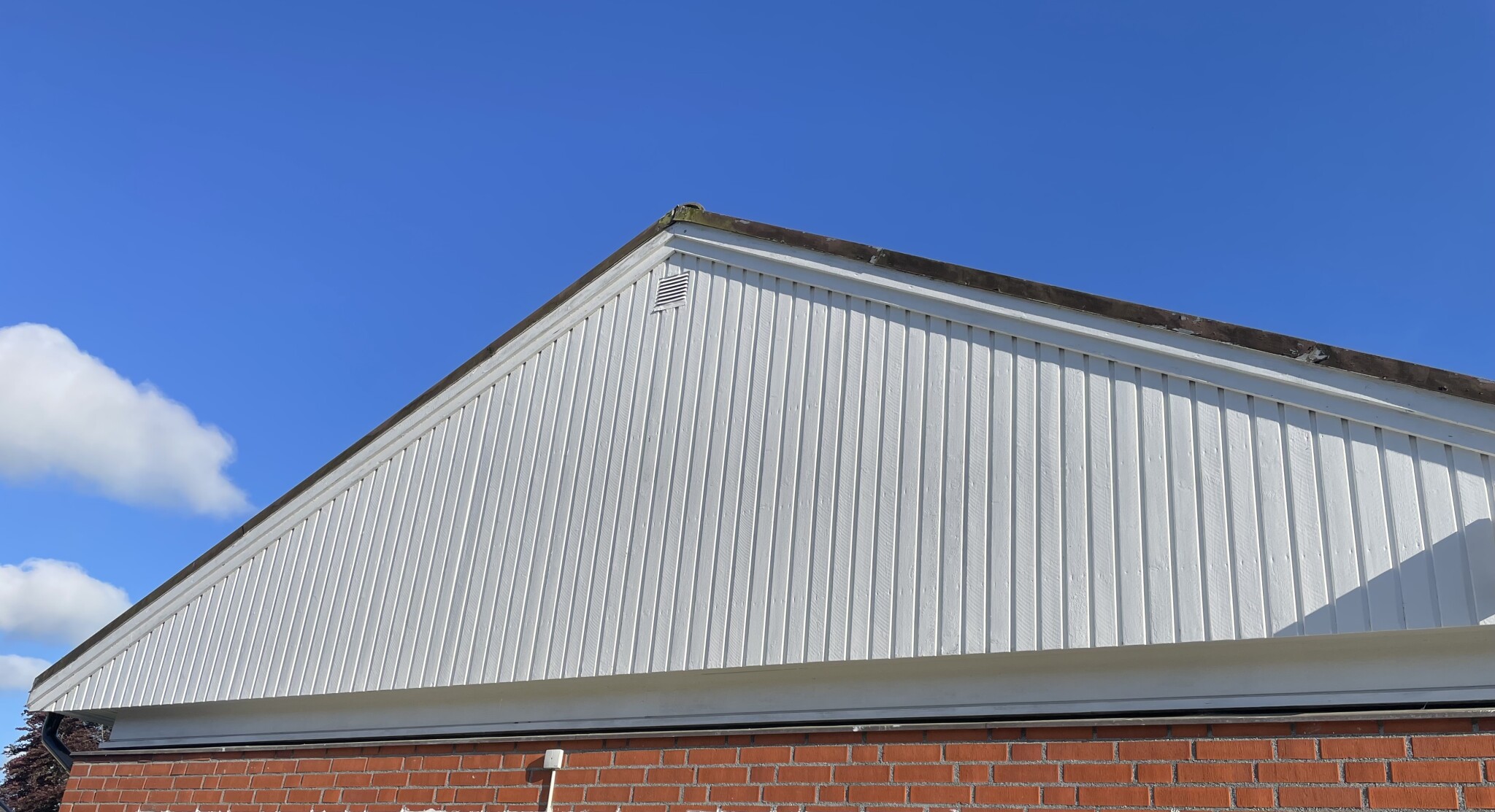

Såhär ser svärfars gavlar ut!
Bild 1 södergavel, relativt sprucket o dant, men det kan va underarbetet
Bild 2 norrgavel, ser ut som nytt!
Edit: målades runt 2020!
Målades det med hela färgsystemet d v s grundolja, grundfärg och täckfärg? Eller plankades det bara på täckfärg från Biltema på gammal färg?Lexington skrev:
