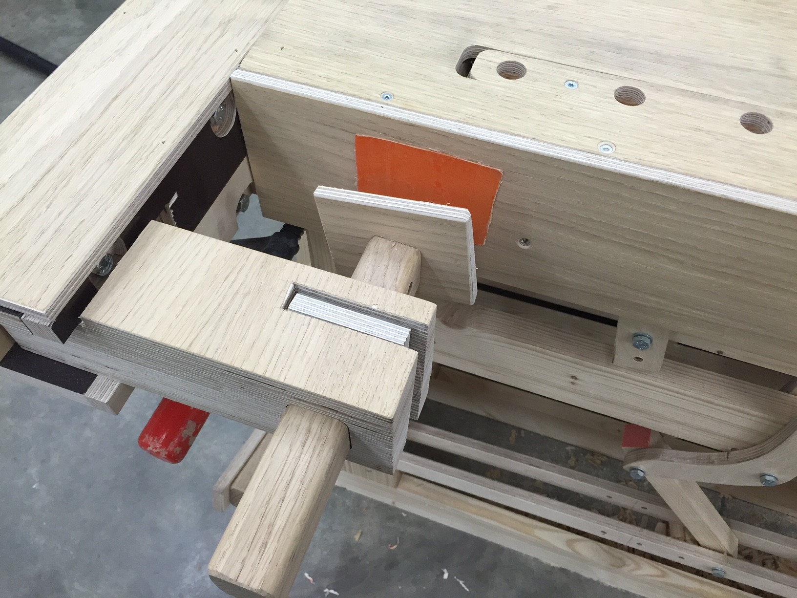

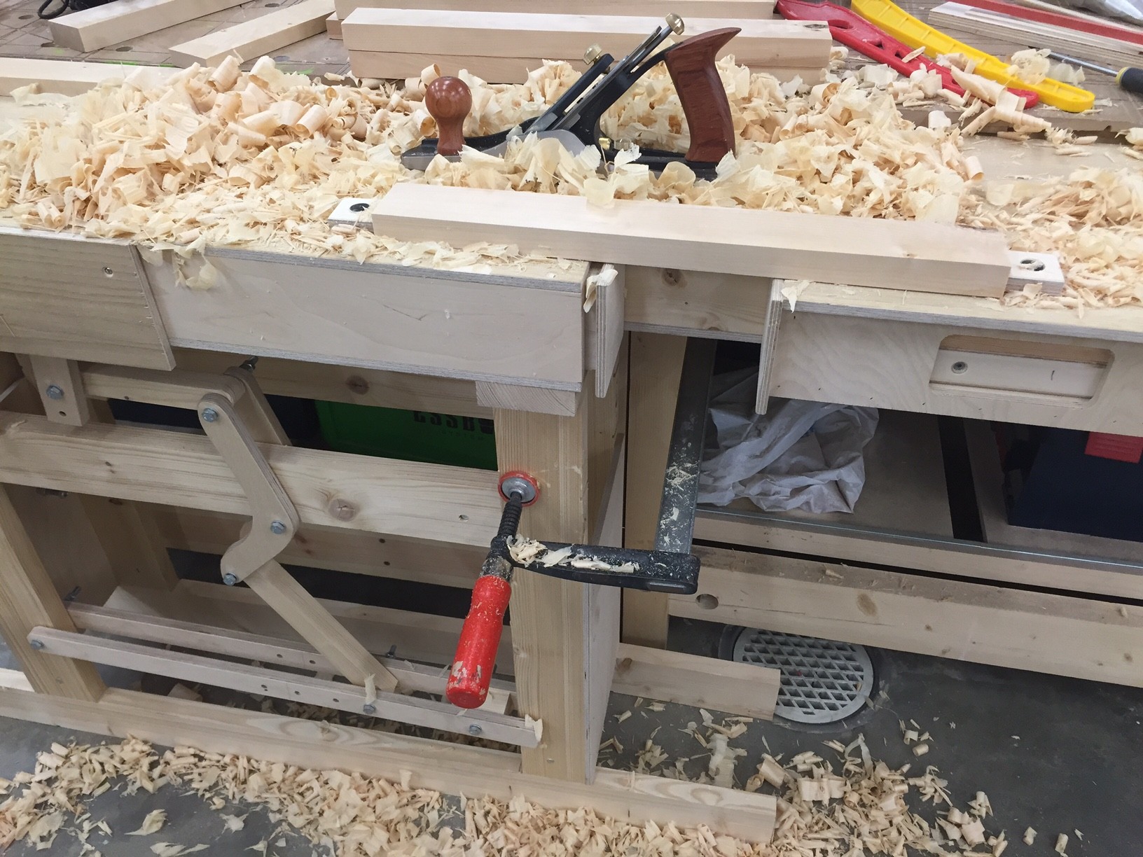

Då tackar jag för lånet @findus42, bänken har fungerat utmärkt, inget har gått sönder
bänken har använts till allt möjligt men mest till hyvling, framtången är moddad lite grann då den inte nöp fast ämnet riktigt, limmade på två tunna gummi bitar och ruggade upp dessa. Baktången har en tendens att röra sig bakåt någon centimeter när man spänner åt men det gör inte så mycket, utan den nyper åt tillräckligt för att klara av när en NOVIS rycker och sliter med hyvlingen
Riktigt skönt att kunna spänna tängerna med foten!

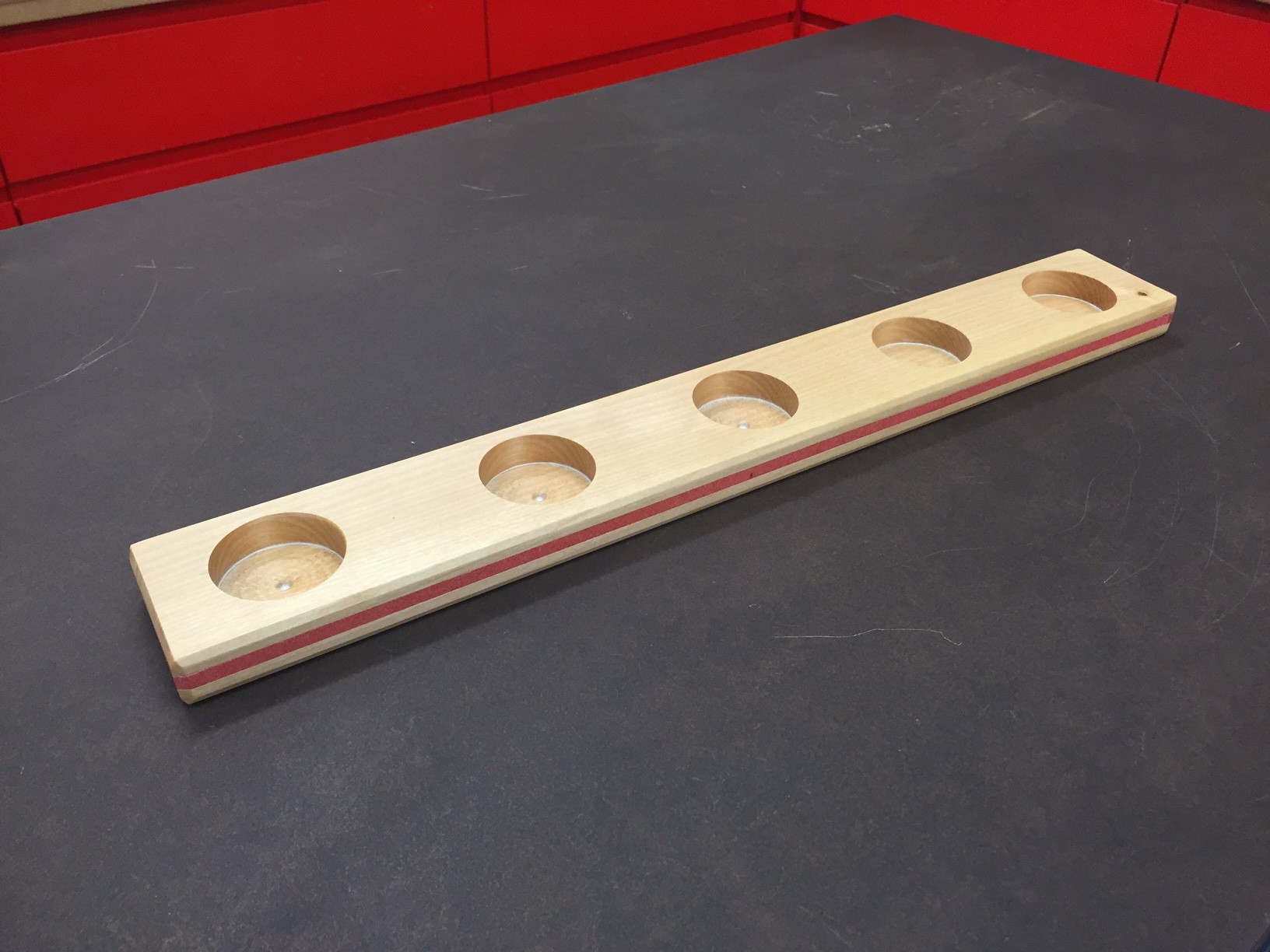

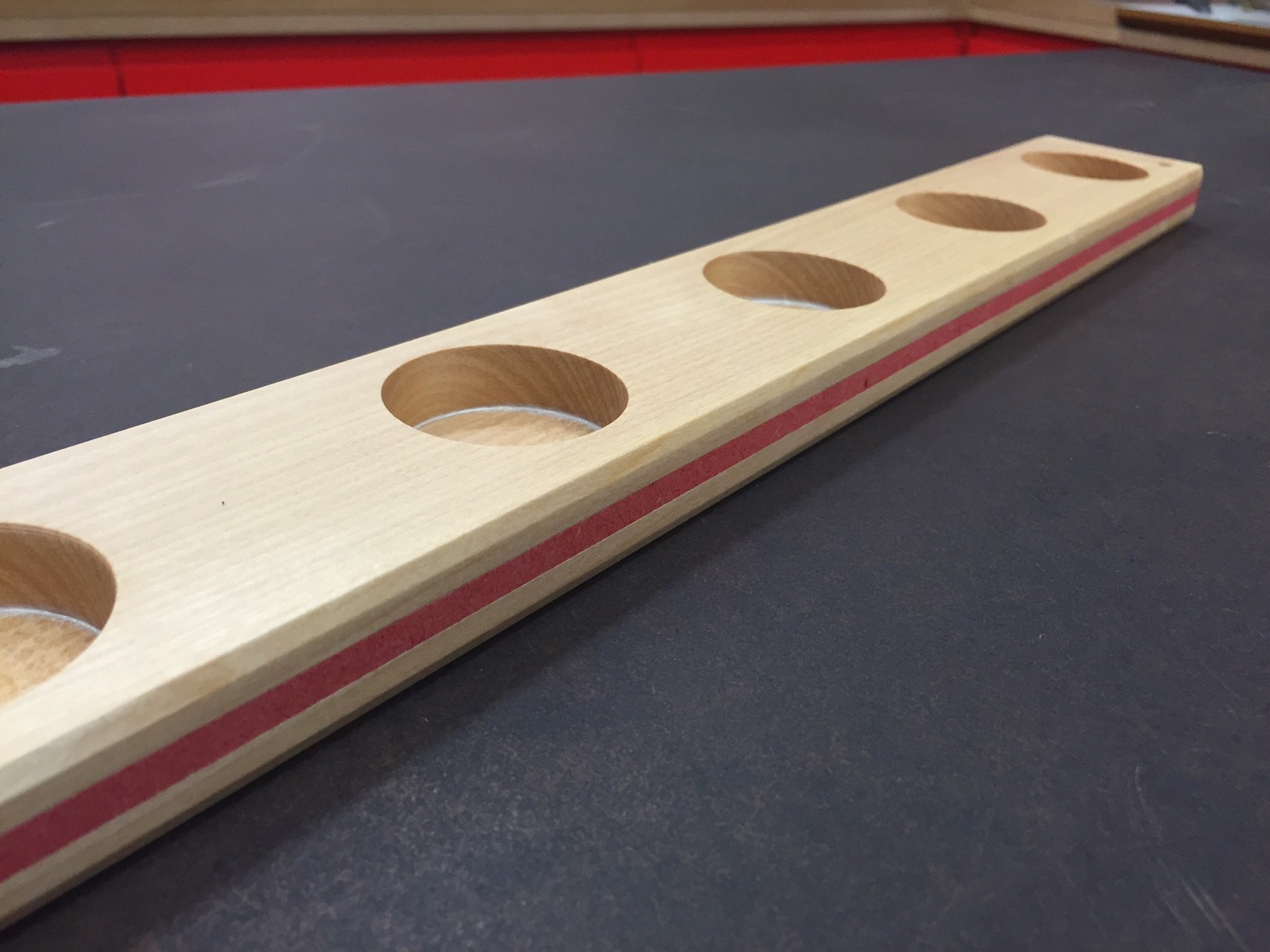

Bifogar några bilder på ett av projekten, värmeljushållare med infälld valchromat, behandlad med osmohårdvaxolja och slipduk.

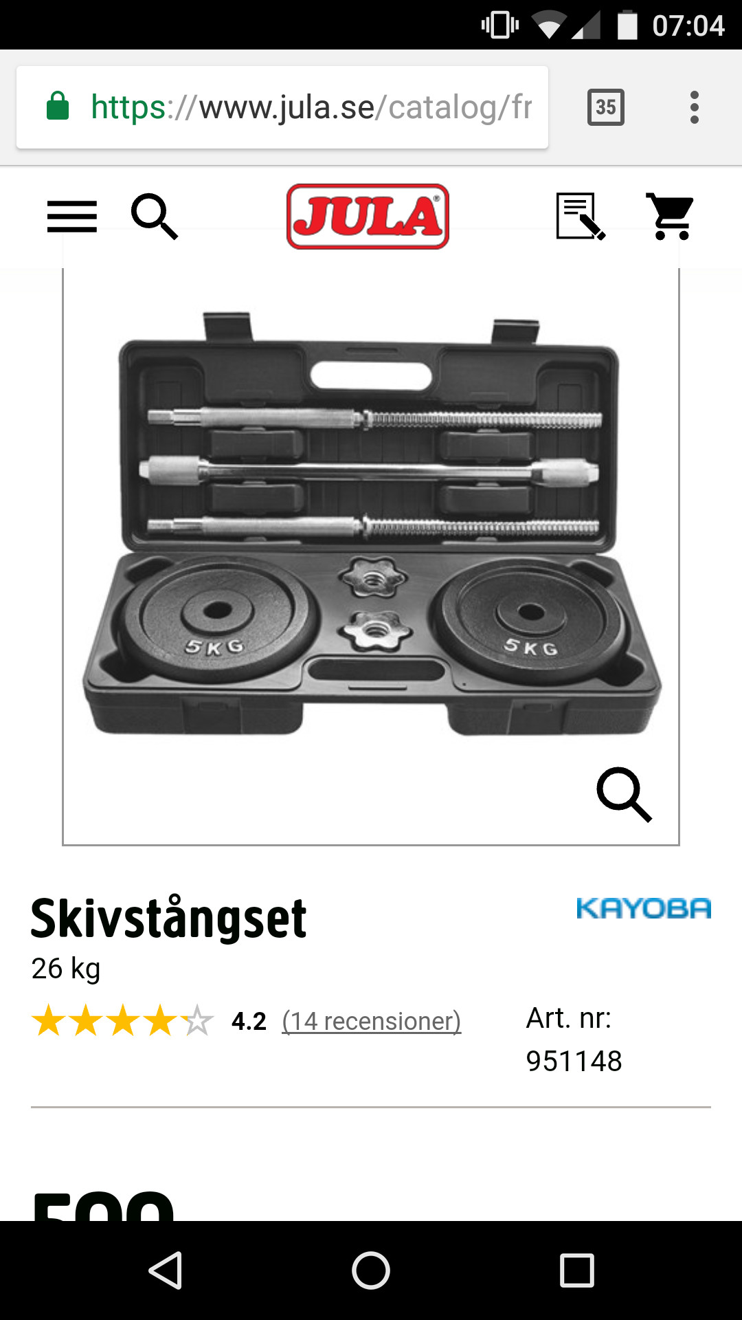

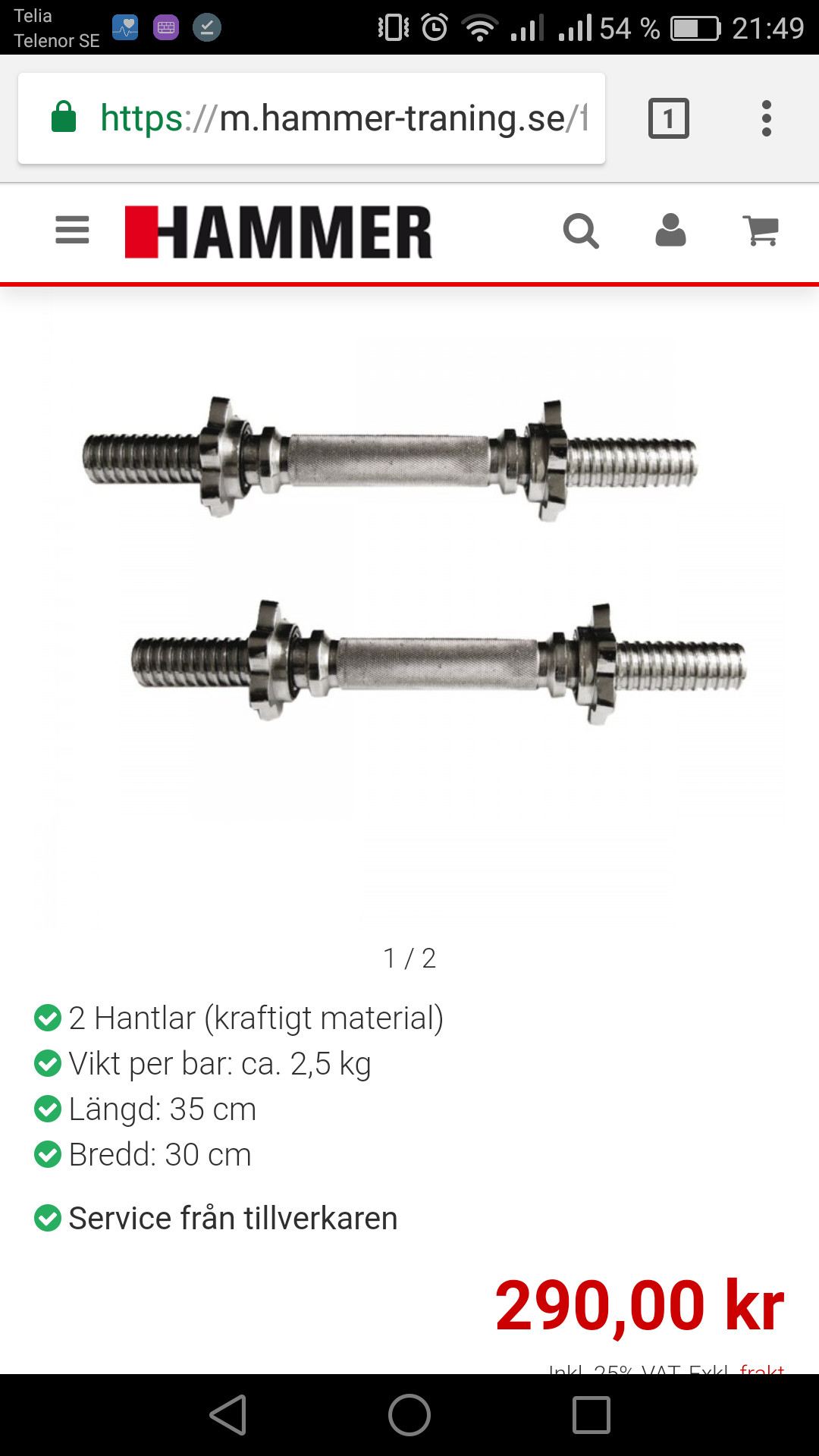

Jag är seriöst inne på att sno ihop en Moxonvise mha hantelstänger. Någon runt Malmö som är intresserad av att dela på ett kit? Tror egentligen det räcker med en hantelstång som man delar på hälften samt 2 muttrar för att få ihop vad man behöver.
Det här setet skulle isåfall räcka till 4 st https://www.blocket.se/malmo/Hantelset_x_2_78619842.htm?ca=23_11&w=1
Annars finns detta som skulle räcka till 2st http://www.biltema.se/sv/Fritid/Sport/Traning/Hantelset-2000023740/
Min tanke är att man slipar av kragen mellan handtag o gängor, fäster handtagsdelen i fixa käften på moxonvisen (tajt hål + fila + stopskruvar) och sen sticker gängade längden ut. Ju längre gänga desto bättre.
