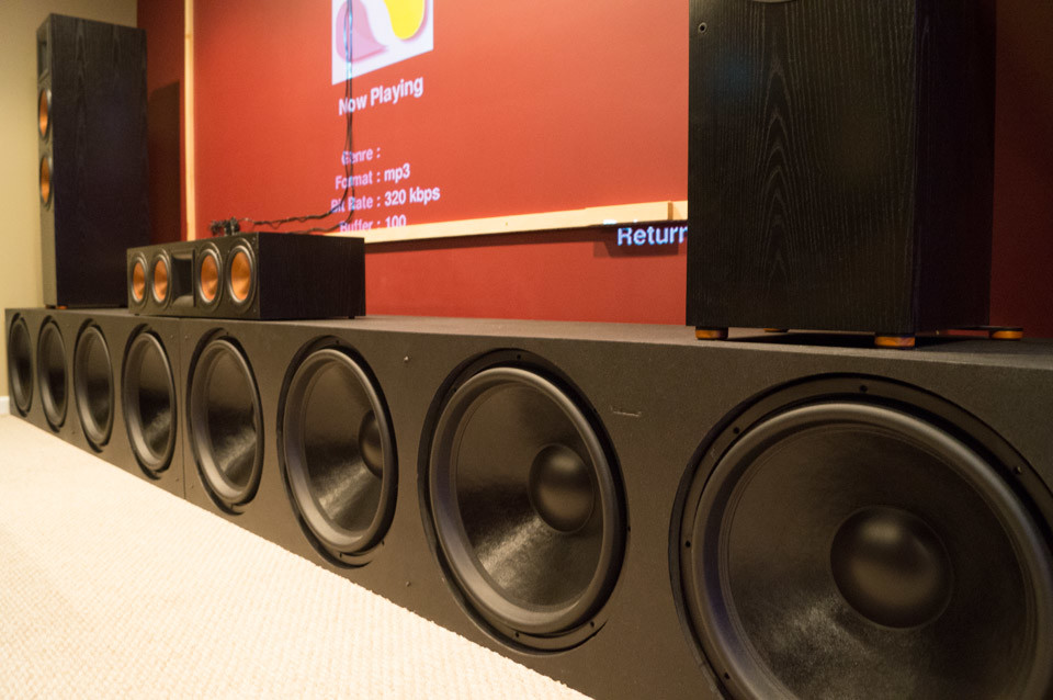

Tommib, nu föreslår jag att du pratar i nattmössan. Pratar vi hemmabio och bassystem är inte 1400W så mycket att bråka om. Och definitivt inte idiotiskt.Man kommer ingenvart alls med 140W i ett rejält bassystem.

Ok, idiotiskt var kanske ett starkt ord, jag kan tänka mig att nedgradera till onödigt och overkill. Naturligtvis beror effektbehovet på vad man har kopplat till förstärkaren, men hur många har en anläggning som den på bilden? Vad är syftet med den? Hur ofta kan man spela den anläggningen på något som ens närmar sig full effekt utan att få besök av polisen?
Jag har all förståelse för att det är kul att bygga saker för sakens skull, men det finns ofta begränsningar i hur mycket tid och pengar man kan avsätta till sina hobbyprojekt. Jag uppfattade TS tankar om att koppla in ett bilslutsteg som att han var väldigt kostnadsmedveten, för att använda ett diplomatiskt uttryck.
Alla har vi olika livssituationer och vissa kanske har en situation som medger att man spenderar stora delar av sin vakna tid i ett rum specialbyggt för att titta på film och lyssna på musik. De flesta har nog ett liv där musik och TV är en kuliss i bakgrunden medan man gör annat.

Anläggningen på bilden var förstås ett exempel på en ytterlighet, men poängen var ändå att någon kilowatt i ett bassystem inte är skitmycket. Det man pysslar med på bilden och i liknande system är inte att spela så högt att taket flyger av, utan att återge ljud ned till några få hertz på referensnivå och utan distorsion. Vill man går det förstås att spela galet högt också, men det är inte riktigt poängen. Upplevelsen av "ljud" är mer än det vi kan höra......

Jo, men att spela på referensnivå är att spela ganska högt....
Utan distorsion blir mer en fråga om själva rummet och dess akustik, som i mitt tycke är otroligt mycket viktigare än de där högtalarna. På bilden kan man t.ex. fråga sig vad det är för material i väggen bakom högtalarna, och i resten av rummet.... Mattan på golvet hjälper nog iofs men resten......
