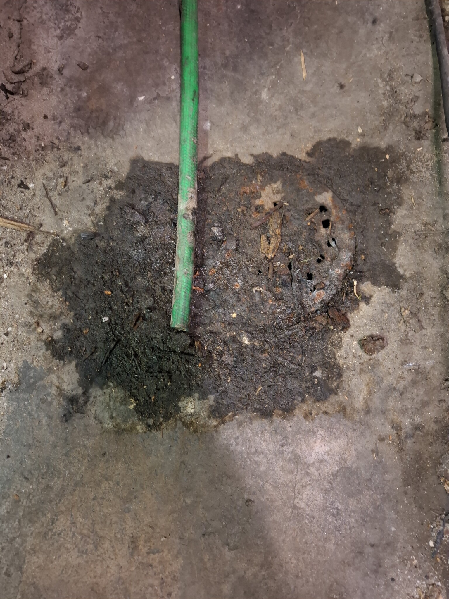

En rostig golvbrunn.
J Jensa86 skrev:Om det är en EL-panna som du nämner som röret kommer ifrån ska det dock inte droppa så hela tiden. Den har en övertrycksventil som ska släppa igenom lite när temperaturskillnaderna gör att vattnet expanderar då det värms. Men efter det ska det inte komma något. Det låter som om du borde undersöka att ventilen inte läcker mer än den ska göra.
Håller helt med dig att ytterkanten ser för jävligt. Jag tog bort plastsilen och ska kolla om det blir bättre så. Kanske ska sätta en till rör för att vatten ska rinna direkt i brunnen. Tack för din tips! 🌸R Räknenisse skrev:Det droppar väl ner bättre bara av att man plockar bort plastsilen och låter det gå direkt i "skålen".
Tycker det ser ut som ytterkanten har rostat av att vara lite småblöt hela tiden och att det skvätt som kommer där fastnar kvar. Kan nog vara så att brunnen som helhet inte är så eländig, men den övre kanten ser skit ut.
Det finns ingen som helst anledning till oro för golvbrunnen. För den verkar förvånande nog vara av plast. Vanligtvis satte man gjutjärnsbrunnar i pannrummet. Även om den skulle läcka så rinner vattnet bara rakt ner i marken där det ändå är plaskblött. Så brunnen och den lilla fukten runt den är helt I sin ordning.
Men. Om det alltid droppar från röret oberoende av tid på dygnet och ifall ni använt varmvatten eller inte, är det sannolikt att säkerhetsventilen läcker lite. Den brukar gå att motionera så att i bästa fall få läckaget att upphöra.
Följ röret som droppar tills du stöter på en mässingsventil. Tag kort på den och återkom.

Tack snälla för återkoppling och t.o.m bild. 🙏väldigt tacksam för det eftersom jag har ingen kunskap om rören eller liknande därför blir jag mer oroligt av ovisshet. Tack för tipsen att kolla noggrannare på pannröret ska göra det imorgon.Intet skrev:
Så här ser det ut i mitt pannrum.
Nu känner jag att jag kan släppa oro och sova gott! ❤️
