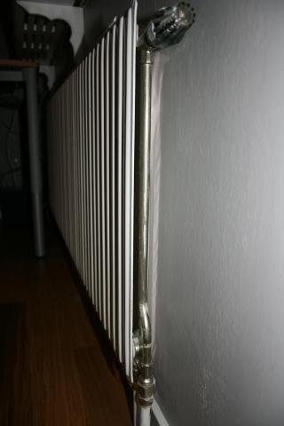

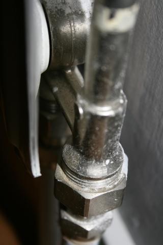

Står i valet om jag skall ha vattenburen golvvärme eller el värme i hallen.
Det jag funderar på om jag skall ta bort elementet skall det byglas eller pluggas?
Detta beror väl på om man har 2 rörs eller 1 rös system.
Någom som kan se detta med hjälp av bilderna?
Tacksam för svar!
kolla på någon annan rad vad det är för färg på tejpen runt tillopps röret, på denna rad är den ju borta och det går ej att se om det är 1 el 2 rörs
röd = 1 rörs
blå = 2 rörs
Aha!!! tack som fan för svar!
Jag har blå märkning på några av de andra elementen!
2 rörs då! Gött!
Tjockleken på rören är för liten för att vara 1 rörssystem, så ja det stämmer att det är 2 rörs.
