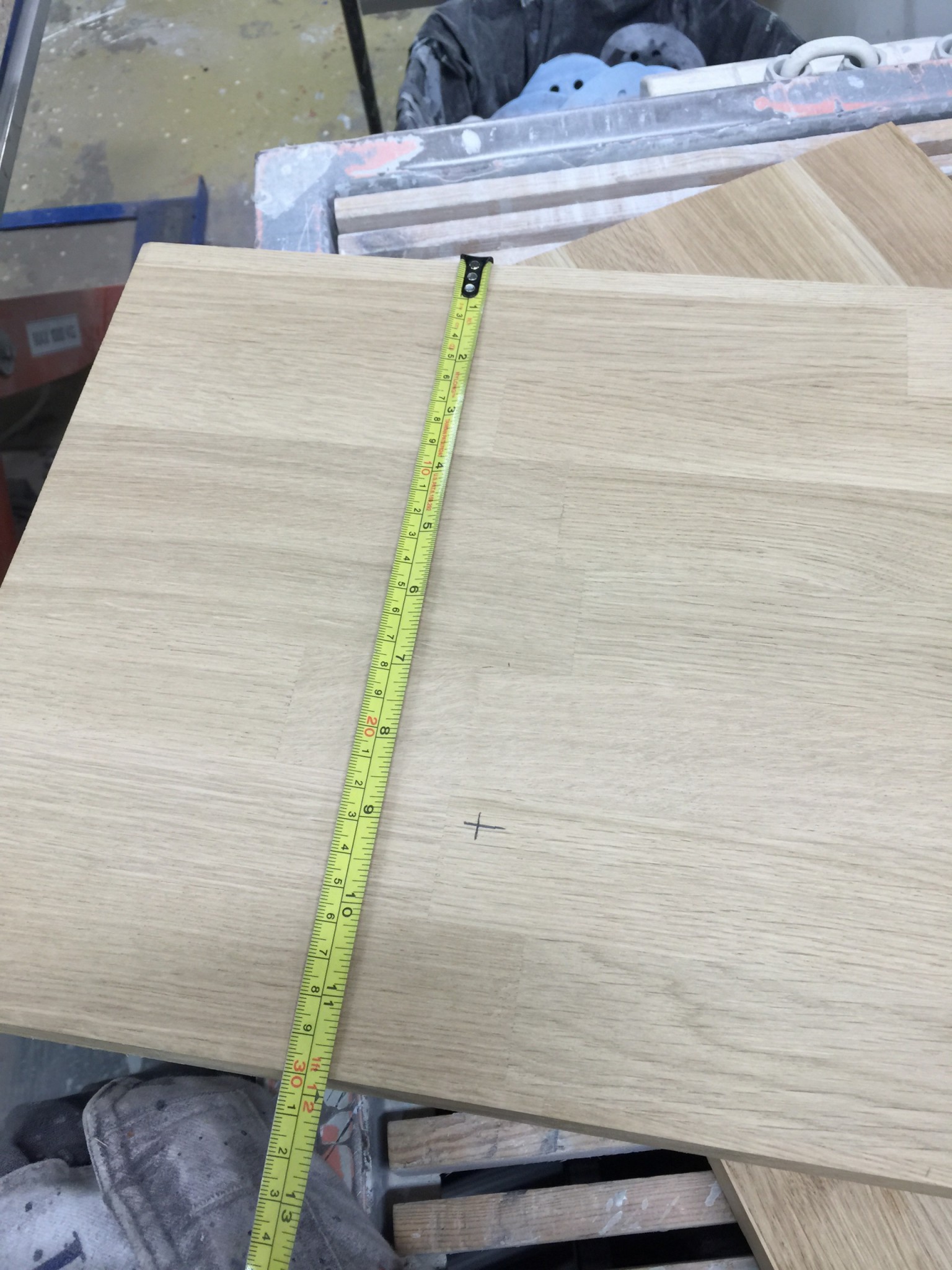

Jag ska ju som sagt ha ett "skruvstäd" på sidan av bänken, materialet jag har valt är massiv ek. Skivorna är 300x700mm
Men kommer metal stången att klara hålla den upp? Så den inte viker sig ner av vikten på skivan,
Eller ska jag flytta upp hålen där stång ska sitta ca 5cm, vill ju ha så stort gap som möjligt, så inte stängerna är ivägen
Men jag måste ha lite hjälp att tänka med mig,
