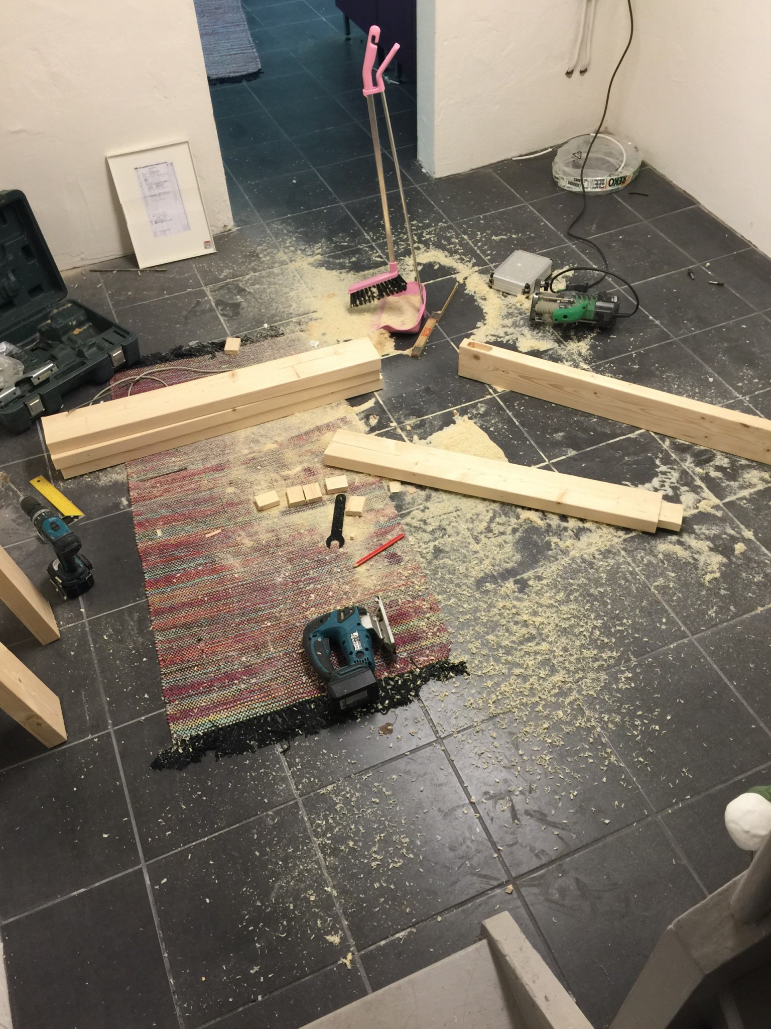

Det var svårt att borra genom navet på rattarna ovan då borrchucken tar i ringen man håller i på ratten. I alla fall om man vill borra vinkelrätt mot stången. Men det kanske funkar att borra snett också. Eller kanske går det att hitta extra långa metallborrar.DennisCA skrev:
har testat lite i veckan som va,
DET VAR INTE så lätt som jag trodde, måste åka te brädgården å köpa mer virke, 45X120, som min stomme ska beståa av,
svårt att få till tapparna å hålet riktigt bra, har kikat på en en hel del youtube klipp, å lärt mig både de de ena å de andra.
hur gör ni när ni göra era tappar? jag körde med sticksåg, få bort den på kanterna, sedan så fräst ja bort 10mm på varje sidan så var den klar, är det är bra tillväga sätt att göra så?
dom man har sett på nätet, har ju sån min maskiner, tex en fin bordsåg som dom kapar med, har inte tillgång till de
Här är ett sätt som funkar. Utan maskiner. Kan behövas lite övning men så svårt är det inte.
https://www.youtube.com/watch?v=Pq0p4IpCIks&list=PLD39949332C7FB168&index=7
Sticksåg är inte någon favoritmaskin hos mig när man ska göra nåt med precision.

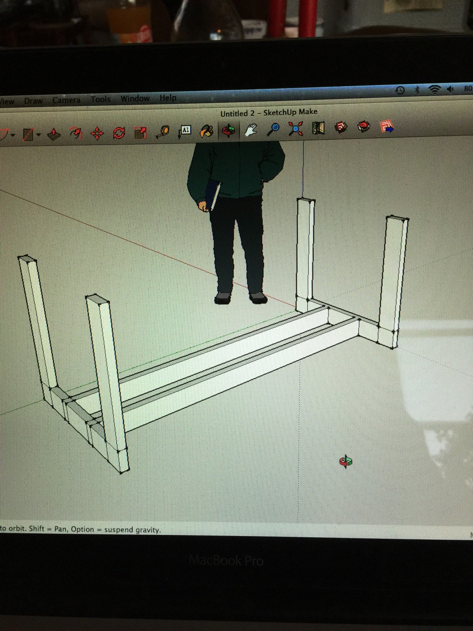

Har inte inte så många bilder, men lägger upp de få ja haTräNa skrev:
Här är riting på den, den är 2000mm i mellan, där kommer det bli köks stommarna 2st 600 å en 800mm sedan en rejäl skiva på
