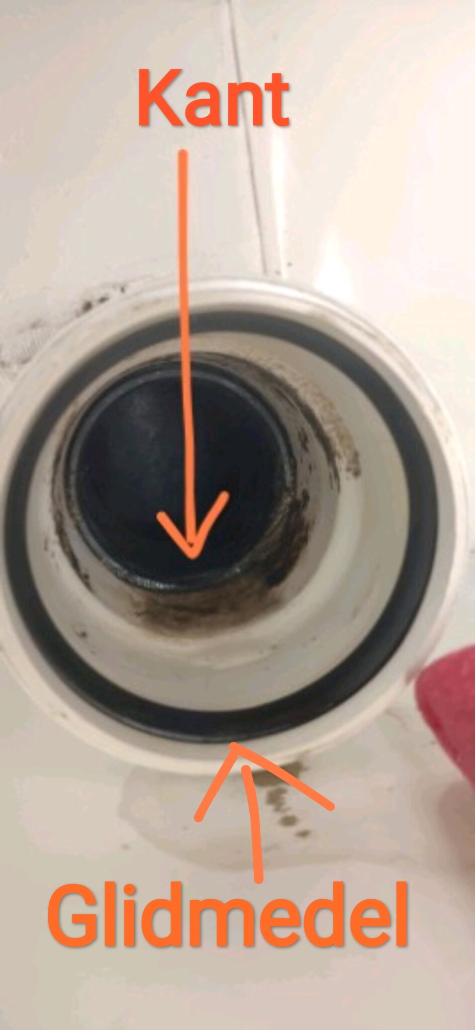

1) Det har tydligen saknats en böj i min avloppsanslutning under diskhon. Nu har jag fixat en 88.5 graders-böj för lodrät anslutning. Innan var det vågrät rör(i bild) med en gummimuff(?)
Jag tog bort böjen som jag nyligen satt dit, för att kolla. När jag tittar in i röret, mot stammen, så undrar jag om allt är som det ska. För mig verkar det knas att det är en skarv mot stammen. Ett avloppssystem ska väl vara fritt från stoppande skarvar? Eller är det ett undantag man måste acceptera i anslutning till den lodräta stammen? ..inte så konstigt att jag får stående vatten mer än nödvändigt.
2) Jag läste att diskmedel inte är helt lämpligt som glidmedel vid avloppsbygge. Glidex är ett siliconbaserat medel som används.
Varför jag funderar på om intim-glidmedel kan vara lämpligt.
Tydligen finns det siliconbaserat och även vattenbaserad. Tyvärr den jag hade hemma var vattenbaserad. Men duger det för intima delar så kan det ju knappast vara skadligt för gummitglid för rör 😆. Sen om förmågan att hålla tätt vet jag ej. Har Silicon-glid den förmågan att täta? Eller handlar det mer om att kunna lossa grejerna i framtiden?
Vertikala rör kanske inte lika viktigt med rätt tätning, men i mitt fall ligger det alltid vatten i det vågräta rörets botten. Därför lite nojig.
  • Avloppsrörsöppning med markeringar för kant och glidmedel, med delar av röret synliga inuti.
Det ser helt normalt ut med en liten kant vid skarven, det brukar inte orsaka problem så länge det är rätt tätat. Viktigast är att vattnet rinner fritt och att inget fastnar. Använd silikonbaserat glidmedel, det funkar bra och är säkert för rör.

Intimt glidmedel redan använt och det funkade fint för att föra in rördelen 😆🙈.
Ang. kanten. Även om en kant inte skapar några större problem, så är min fråga: varför? I min skalle bör det vara "rör i röret" i hela avloppsstammen. På samma sätt som min rörböj fördes IN in det vita röret i bild. Det måste finnas en teknisk förklaring.

Det är faktiskt inte korrekt utfört och strider mot gällande branschregler att ha skarv mot flödesriktningen.

Bilden har ganska dålig skärpa så det är lite svårt att veta vad jag ser men korrekt utförda skarvar är täta oavsett flödesriktning.
Glidmedel är bara ett glidmedel och det är gummit som tätar så du behöver inte oroa dig för det.

Jag kommer inte läsa ai svaret men men generella avloppssdelar har ingen flödesriktning.
Tror du inte på mig kan du gå in på ahlsells hemsida och hitta ett hel drös med rördelar som inte skullr kunna användas alls om det inte var så.
Tillägger att jag fortfarande inte vet om ditt rör är rimligt gjort då jag inte kan se det på bilden. Bara för att man får skarva muffar åt båda hållen betyder inte att alla skarvar är lämpliga överallt.

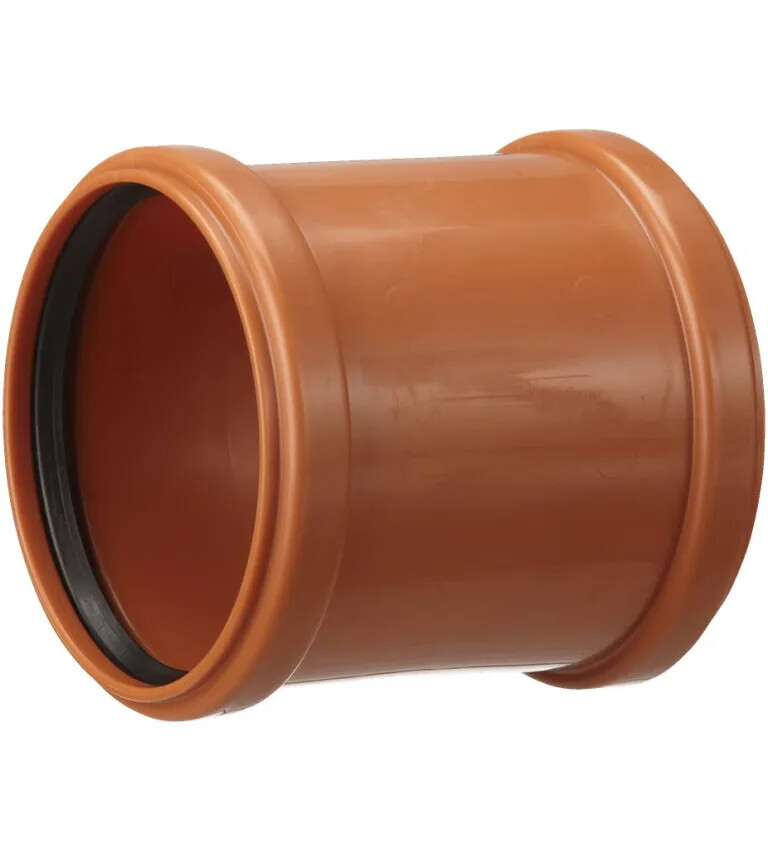

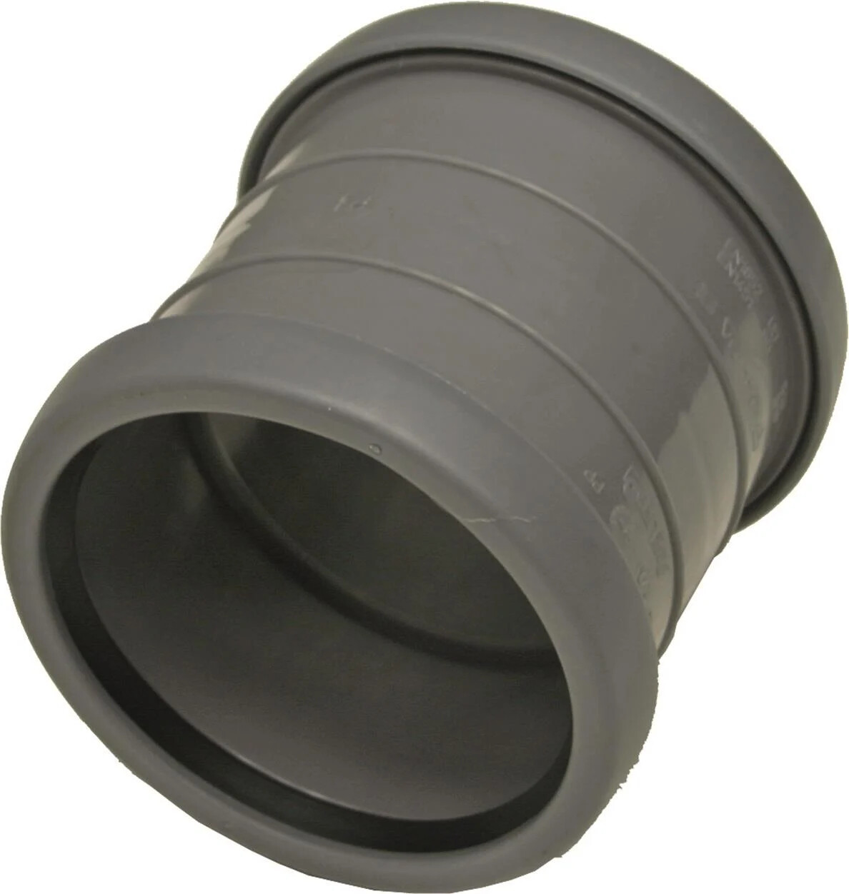

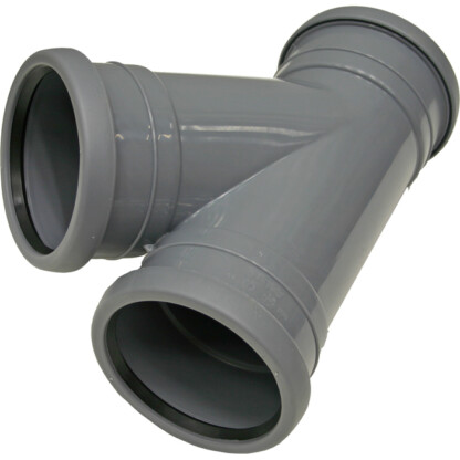

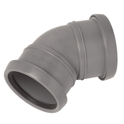

Det där med flödesriktning stämmer inte. Men kan man underlätta för flödet så gör man alltid det. Som tillexempel att alltid använda muffen på ett rör (som bara är en halv dubbelmuff) kontra en riktig dubbelmuff.
Om det vore förbjudet, hur installerar man då en vanlig dubbelmuff, en böj med två muffar eller ett grenrör med tre muffar?

I Sverige ska avloppsvatten alltid rinna med muffen, aldrig mot den. Att montera rören bakvända är ett installationsfel som inte godkänns av besiktningsmän eller försäkringsbolag om det skulle orsaka en vattenskada eller upprepade stopp.
Enligt Säker Vattens branschregler kapitel 4.4.1 ska spillvattenledningar monteras enligt tillverkarens dokumenterade monteringsanvisningar. Tillverkaren (t.ex. Pipelife/Wavin) anger att slätändan ska monteras i muffen i flödesriktningen. Att montera muffen mot strömmen skapar en invändig kant som strider mot kravet på en fackmässigt utförd installation och ökar risken för framtida stopp.

Det är skillnad på fabriksgjutna rördelar och att lägga rören åt fel håll. Grenrör och böjar har en invändig fasning (klack) som gör att det blir en slät övergång inuti, så vattnet rinner aldrig mot en kant där. Vanliga raka rör ska enligt tillverkarnas monteringsanvisningar alltid läggas med muffen i flödesriktningen för att undvika att det bildas en invändig tröskel som orsakar stopp. Att påstå att flödesriktning inte stämmer går helt emot både Säker Vatten och tillverkarnas egna installationsmanualer.
