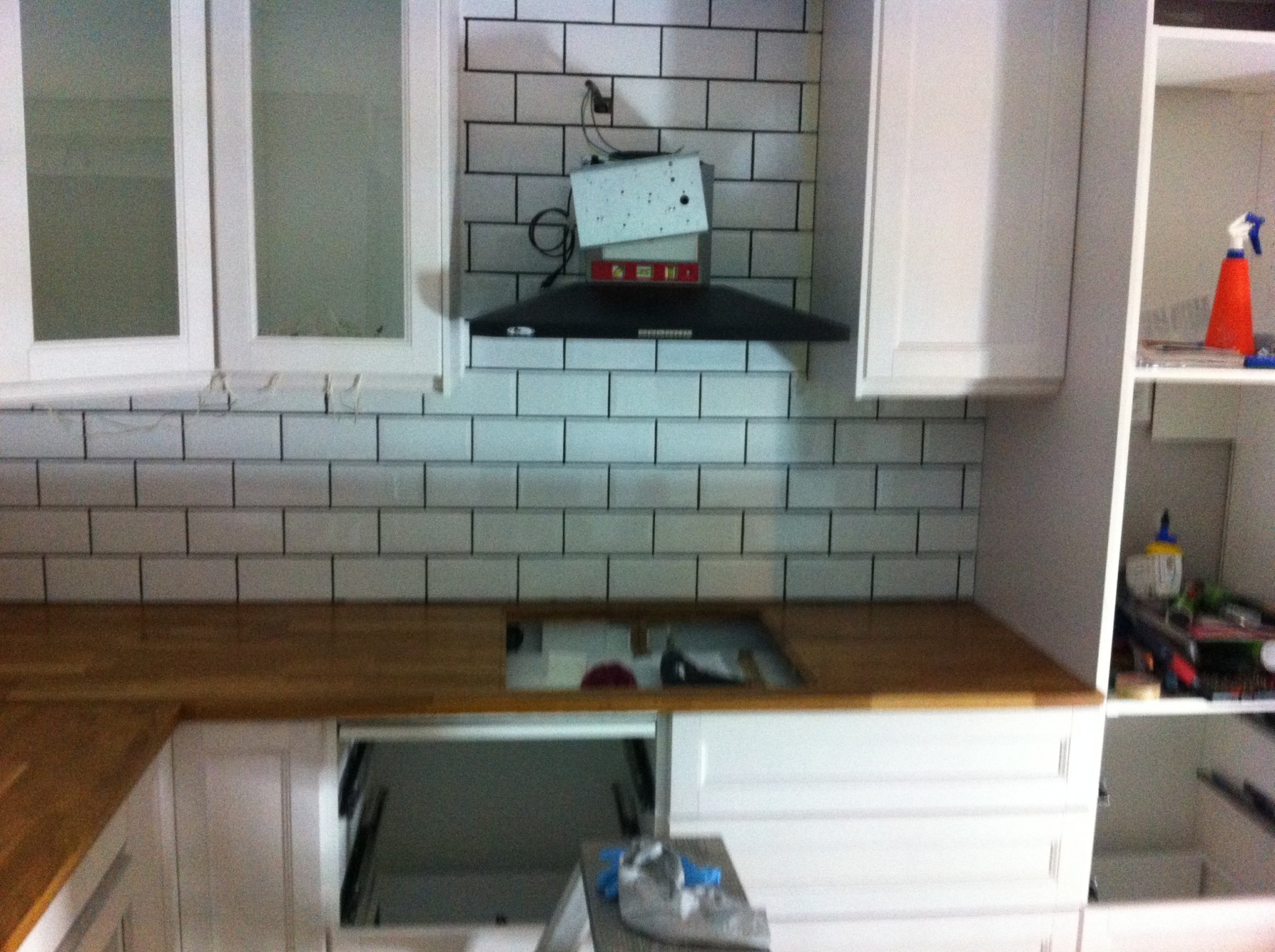

Precis byggt helt nytt kök i kåken och tänkt långt om länge med det där med diskho. Men här blev det en helt nersänkt (livar med bänskivan) 1,5ho med avställningsyta... Med resonemang som så att om du skalar potatis tex så kör man allt det i den lilla och låter det rinna (slänger det i kompost) av medans du kan använda den stora till att ställa ner en kastrull eller bestick, glas, stekspadar eller bara en sån enkel sak som att hälla av en kastrull med vatten utan att slå det rätt i potatisskalen som ligger i botten! Riktigt nöjd..

Men valde även att bygga in diskhon i två 40 skåp istället för 60 eller 80. För när man väl har sånt som ska i komposten i den lilla hon och öppnar lådan under så måste man normalt sett ta ett steg tillbaka men här kan du stå kvar vid sidan om den ena lådan som öppnats istället.. Otroligt smidigt!

Ett tips till då.. Om du ska ha häll i bänkskivan, sätt då hällen i skarven mellan två skåp! samma sak där, ska någon in i lådan under hällen kan du i det läget stå kvar vid sidan om och ändå arbeta vid hällen!
